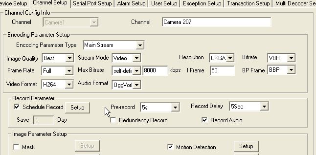

скачайте Hikvision Client SDK For Windows или DVR/DVS/IP Camera Windows Client SDK со страницы Скачать и распакуйте из архива папку lib, в ней запустите ClientDemoEn.exe .
прямая ссылка на архив папки lib
Client Demo En (lib)
добавьте камеру правым кликом
если подключение прошло успешно - камера появится в списке слева, просмотреть картинку с неё можно дважды кликнув по названию камеры.
выберите камеру и нажмите "Config". появится окно настроек камеры.
собственно интересуют поля "Device SN", "MainStream Proto" и закладка "Chanel Setup"
"MainStream Proto" - текущий протокол прошивки.
"Chanel Setup" - посмотреть настройки вашей камеры."Video Format" - текущий кодек прошивки.
