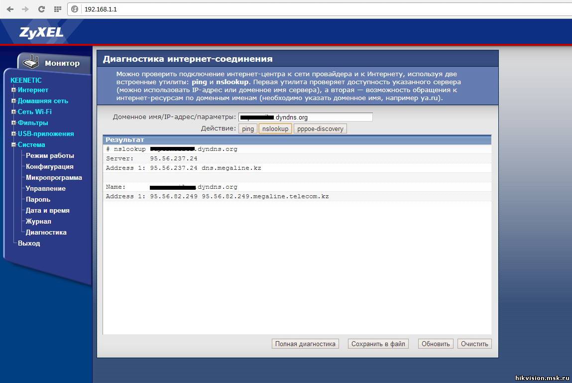

supermailerДата: Понедельник, 11.11.2013, 23:08 | Сообщение # 7
Александр, спасибо за разъяснение. Честно говоря мозг кипит от недельного поиска... IP видимо действительно серый. Хотя так и не понял до конца как окончательно убедиться в его серости)
посмотрите пожалуйста скрин монитора кинетика:
Еще провайдер прописал DNS сервера для подключения к инету.
Это встроенные утилиты пинга (учетка пингуется, какие-то адреса светятся):
Может это как-то поможет прояснить ситуацию?

по скринам - адрес роутера внешний\белый, но не зная способ организации сети провайдера не смогу сказать на 100% что он именно ваш. иногда так всё закручивают, что хрен разобраться..

OdysseyДата: Среда, 04.12.2013, 12:17 | Сообщение # 10
Сообщений: 114
как-то криво все настроено
1. разные днс на клиенте и роутере
у клиента выставить 192.168.1.1, небось и в камере такой же бардак
2. камера сидит на 192.168.1.41, а пул DHCP с 33 по 62, где же ваши глазки.
камере дать др. ip или сменить пул адресов для dhcp
3. настроен dyndns, а роутер виден извне?
в роутере настроен маршрут на 92.47.207.8 - что это за маршрут статический или динамический?
4. если у тебя обычный Zyxel KEENETIC - то свежая прошивка это KEENETIC_V2.01[BFW.0]C3 от 30.08.2013 (у тебя KEENETIC-V1.00[BFW.4.4]D0 от 01.06.2012)
5. по поводу ip - ip у тебя белый, но он не статический
6. в камере настроить сервис noip и сделать проброс порта и будет вам кино
p.s. роутер поддерживает UPnP, а камера скорее всего тоже, то совсем упрощается настройка с пробросом портов на клиентах
в общем прежде чем что-то настраивать, нужно иметь понимание того что ты делаешь... а у тебя похоже еще этого пока нет - курите мануалы по сетям
