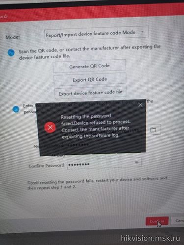

Забыл пароль, обратился в тех поддержку, выслал им xml и qr код, мне обратно выслали файл для сброса пароля. Не принимает файл. как быть , кто поможет ?
Прикрепления: 9394282.jpg (70.0 Kb)
тут такая штука, сам сталкивался. Некоторые прошивки разных устройств работают не по актуальной дате, а по дате последнего включения.  То есть , перед тем как сформировать xml файл надо обязательно перезагрузить устройство.
