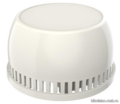

Добавлено (25.10.2023, 15:16)
В механическом дверном звонке стоит реле с молоточком который стучит по металлическому колпаку с частотой сети 50 Герц biggrin
Прикрепления: 9135981.jpg (44.1 Kb)
