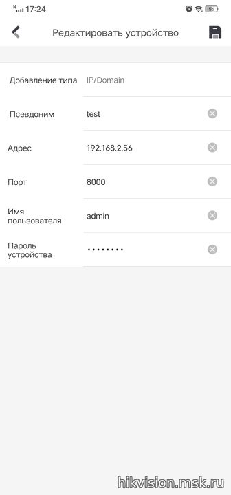

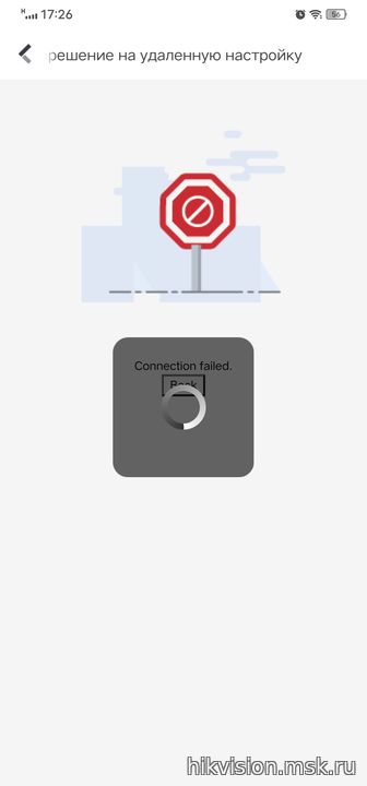

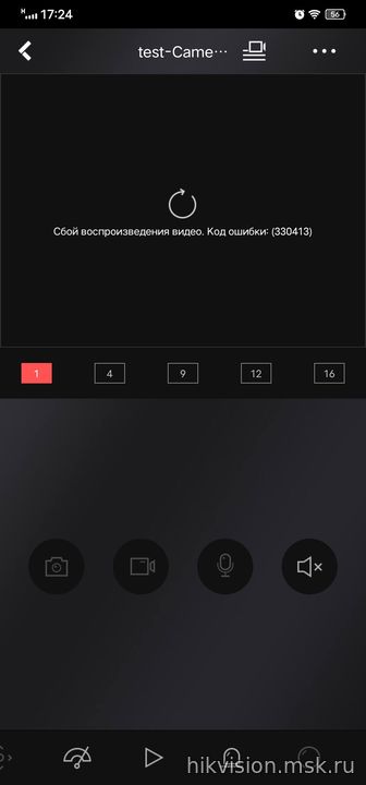

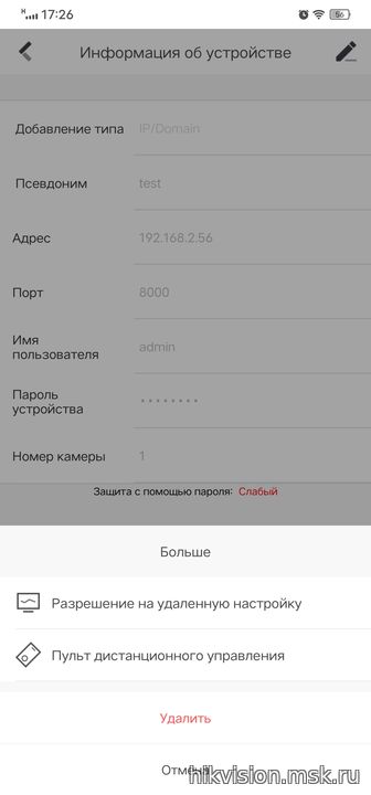

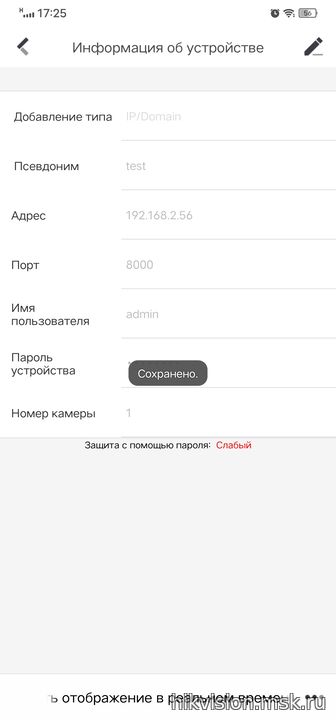

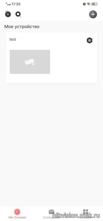

Вообщем проблема такая. Имеется внутреняя панель DS-KH6320-TE1 и вызывная панель DS-KV6113-PE1(B), они связанны, работают, все ок. Вызывная имеет вебморду монитор нет. Теперь для того чтобы управлять удаленно подключаю через hik-connect к облаку внутреннюю панель все ок работает пуш прилетает открывает и тп, но мне нужно чтоб подключалось локально в сети, адрес в сети пингуется, забиваю адрес, порт 8000 ну как обычно и логин с паролем, в приложение добавляется и онлайн, но при попытке просмотреть пишет нет видео и ошибка. А вызывная панель добавляется и видео показывает но как камера и все. В локальной сети внутренняя панель ведет себя вышеописанно и в мобильном приложении и на пк. Хочется понять почему через облако хиковское все ок, а локально добавляется но не дает управлять. Есть догадка что внутри панели есть скрытый порт и просто железка редиректит его через облако а локально 8000 порт не работает. Прилагаю скрины мобильного клиента.

Есть вариант трактовки кода ошибки из первого скриншота wink
