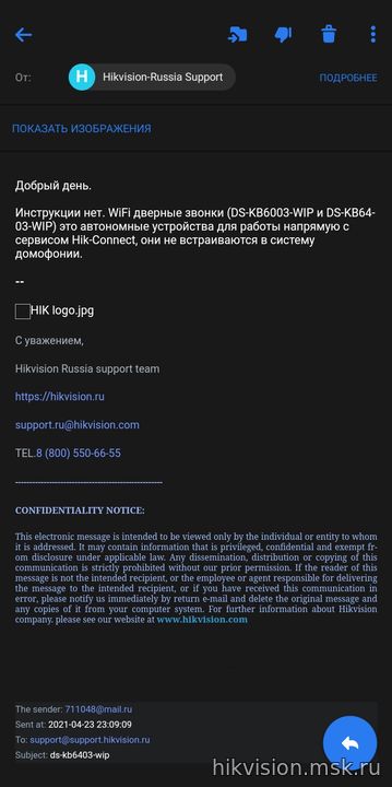

DS-KB6403-WIP подключил к DS-KH8350-TE1
изображение есть, вызов не проходит, подскажите пожалуйста
можно подключить?
официалы пишут что нельзя
Прикрепления: 4322346.jpg (37.2 Kb)
vladДата: Понедельник, 26.04.2021, 10:21 | Сообщение # 2
Правильно пишут, это автономный WiFi дверной звонок, работает сразу с приложением. К домофону подключается как просто камера.
Pavel48Дата: Понедельник, 26.04.2021, 15:59 | Сообщение # 3
захожу в ivms в настройки вроде предусмотрено подключение
vladДата: Вторник, 27.04.2021, 10:35 | Сообщение # 4
К чему подключение предусмотрено? К IVMS? Да. К домофону DS-KH8350-TE1 - нет.
