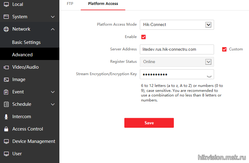

romallДата: Четверг, 15.05.2025, 15:26 | Сообщение # 26
обновим темку.
притащили домофон DS-KV6103-PE1 по V2.1.35_210406 без hik-connect.
пробовал прошивки А версии:
H11_EN_STD_V2.1.35_210406\
H11_EN_STD_V2.1.5_200107\
H11_EN_STD_V2.1.5_200904\
бестолку.
на свой страх и риск прошил B версию H11_EN_STD_V2.2.53_220602
отвалился веб интерфейс, но зато через IVMS в настройках появился Platform Access, указал litedev.rus.hik-connectru.com, связь с телефонам заработала!
Прикрепления: 7088786.png (39.0 Kb)
OleglevshaДата: Пятница, 16.05.2025, 21:46 | Сообщение # 27
Сообщений: 301
Репутация: 37
Так к хикконнекту удалось подключить?
