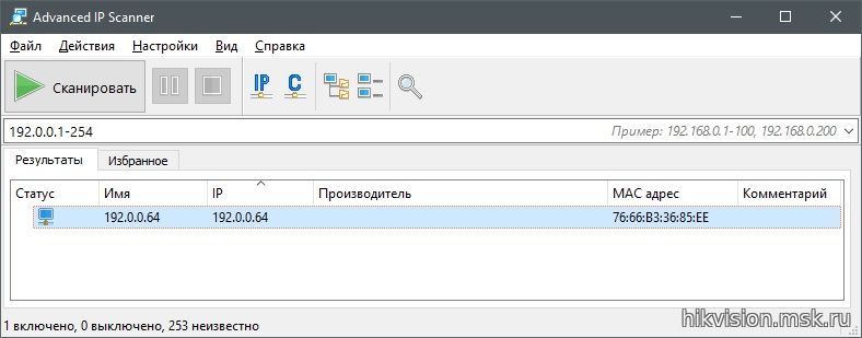

доброго времени суток!
приобрёл недавно домофон Hikvision DS-KH6310-WL и вызывную панель Hikvision DS-KB8112-IM.
экспериментировал с прошивками вызывной панели, т.к. разное их сочетание давало разный результат...
последнюю что хотел попробовать v1.4.23_170620
взял отсюда
ftp://ftp.hikvision.com/1%20Firmware/8.Access_Alarm_Video/02%20Video%20Intercom/
Username: Product_RUS
Password: p4WWxuhf
после прошивки вызывную панель не видно в сети...домофон так же не видит её.
линк на свитче горит, иногда подмигивает.
через tftp пробовал, программа не видит панель.
через программу Advanced IP Scaner вроде панель видит
(скрин во вложении)
не подскажите, можно ли что-то сделать самому, или только в СЦ отправлять?
заранее благодарен откликнувшимся!
Прикрепления: 1510341.jpg (34.0 Kb)
Сообщение отредактировал jackal-85 - Вторник, 30.01.2018, 09:52
iTuneDVRДата: Вторник, 30.01.2018, 14:30 | Сообщение # 2
Ну вот, данных уже больше wink
Основная или основные подсети на ПК какие?
Может у панели просто сменился адрес со сбросом конфига при обновлениина по умолчанию и надо просто попасть в ту подсеть wink

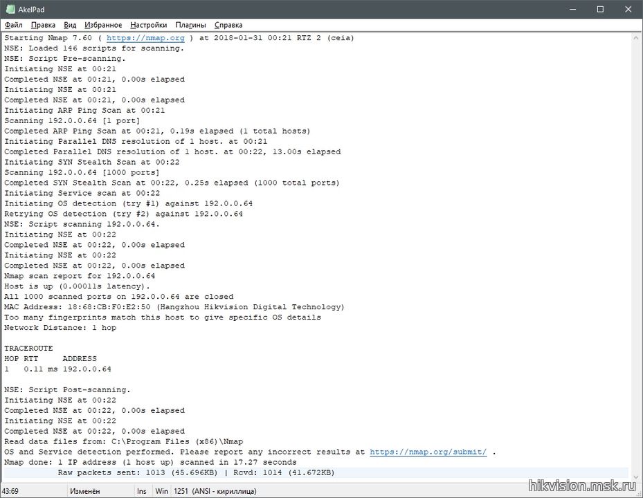

jackal-85Дата: Среда, 31.01.2018, 00:27 | Сообщение # 8
Сообщений: 55
результаты сканирования nmap
Прикрепления: 4189372.jpg (95.2 Kb)
Сообщение отредактировал jackal-85 - Среда, 31.01.2018, 00:28
iTuneDVRДата: Среда, 31.01.2018, 18:49 | Сообщение # 9
Цитата jackal-85 ()
я понял...на такое не пойду, т.к. устройство на гарантии...просто думал можно программным способом попытаться восстановить, т.к. вывезти/завети из/в город целая проблема...
Так наклейки гарантийные не надо рвать в клочья, а аккуратно снять (если они есть), а корпус разобрать, выложив сюда фото, если затрудняетесь с поиском. Это как раз и есть программный способ восстановления, а разогревать паяльник - команды не было wink
Код
nmap -v 192.0.0.64 -p 1-65535
для пущей уверенности/
а так, если ничего не найдется, т значит аппарат возможно ждет wink
Но, раз он на гарантии, то можно ничего не делать и в ТП отправить это дело, без комментариев: работало и перестало.
jackal-85Дата: Среда, 31.01.2018, 19:07 | Сообщение # 10
Сообщений: 55
я понял...но на такое не пойду sad
nmap -v 192.0.0.64 -p 1-65535для пущей уверенности/
Starting Nmap 7.60 ( https://nmap.org ) at 2018-01-31 19:01 RTZ 2 (ceia)
Initiating ARP Ping Scan at 19:01
Scanning 192.0.0.64 [1 port]
Completed ARP Ping Scan at 19:01, 0.17s elapsed (1 total hosts)
Initiating SYN Stealth Scan at 19:01
Scanning 192.0.0.64 [65535 ports]
Completed SYN Stealth Scan at 19:01, 19.22s elapsed (65535 total ports)
Nmap scan report for 192.0.0.64
mass_dns: warning: Unable to determine any DNS servers. Reverse DNS is disabled. Try using --system-dns or specify valid servers with --dns-servers
Host is up (0.010s latency).
All 65535 scanned ports on 192.0.0.64 are closed
MAC Address: 18:68:CB:F0:E2:50 (Hangzhou Hikvision Digital Technology)
Read data files from: C:\Program Files (x86)\Nmap
Nmap done: 1 IP address (1 host up) scanned in 19.67 seconds
           Raw packets sent: 65536 (2.884MB) | Rcvd: 65536 (2.621MB)
да, наверное так и поступлю...только скажу как есть...
виноват - расплачивайся...
