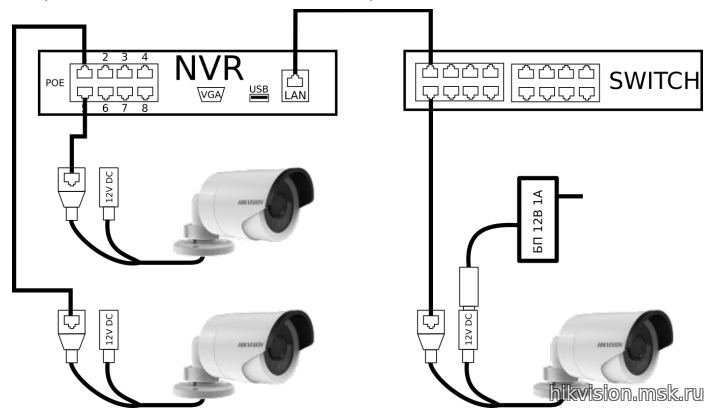

Тогда есть еще вопрос. При добавлении камер которые подключены по схеме ниже как правильно прописывать в регистраторе камеры которые подключены не к POE а к WAN порту регистратора?
В ручную по протоколу HIK с указанием IP локальной сети (сети WiFi роутера) или внутренней сети регистратора?
Именно. Регистратор успешно видит камеры как во внутренней сети, так и "во внешней". Камерам нужно вручную присвоить IP из сети WAN
