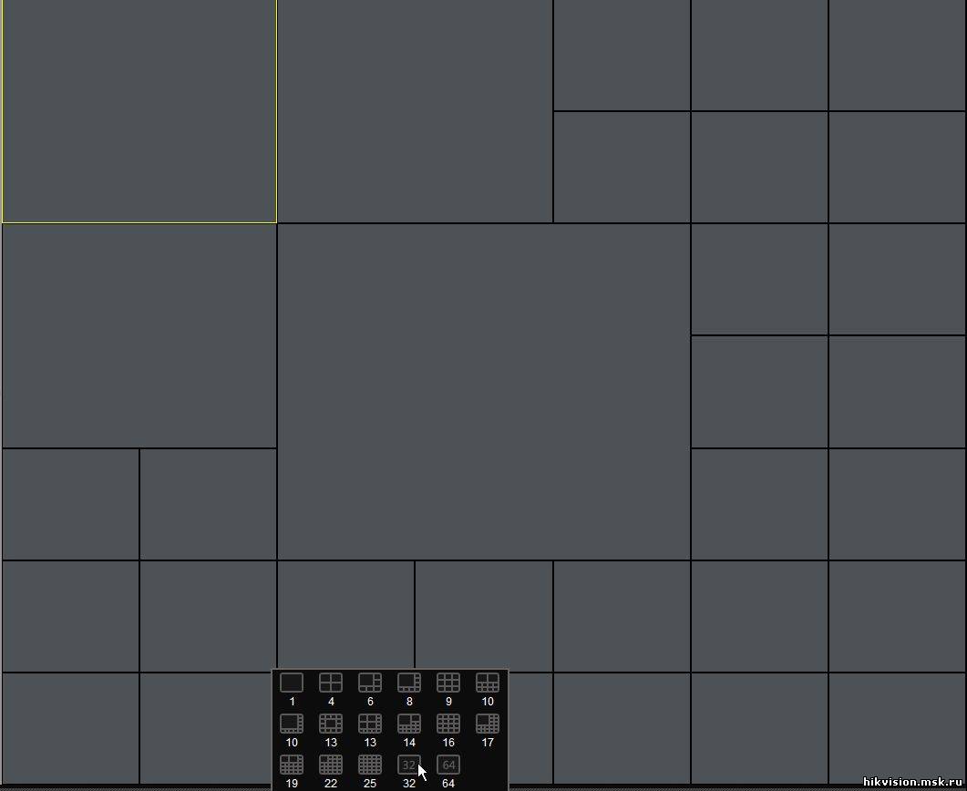

31 камера на мониторе 46 всё равно не будут видны в максимальном качестве. к примеру разрешение монитора 1920х1080, стандартная раскладка на 32 камеры в iVMS-4200 будет такой:
в Трассире шаблоны гибче и можно произвольно создавать свой собственный. но суть не в этом, большинство камер будет выводится в окно размером 274х154 ориентировочно. максимальное качество естественно просто не будет видно в таком окошке. это нужно понимать. в эти окна будет выводится второй поток и максимальное качество будет при разворачивании камеры на весь экран. ну либо смене шаблона на меньшее количество камер, к примеру матрицу 2х2.
ориентировочно нужен Intel Core i7-3930K. остальное уже есть в соседних ветках, как впрочем и ответ почему именно этот процессор. для 4рёх камер подойдёт и имеющийся i5 3570.
очень большое внимание нужно обратить на сеть - потоки будут порядка 300мб\с на 1 комп.
зависания - нужны подробности: версии ПО и прошивок, полная конфигурация компьютера, как устроена сеть, как именно выглядят "зависания", когда проявляются, загрузка ЦП и сети в эти моменты ? вопросов куча, лучше отдельной темой мне думается.
пс - если хотят максимальное качество, то нужно рассматривать многомониторный вариант решения. либо на ПК, либо на аппаратных декодерах изначально для этого и предназначенных.
