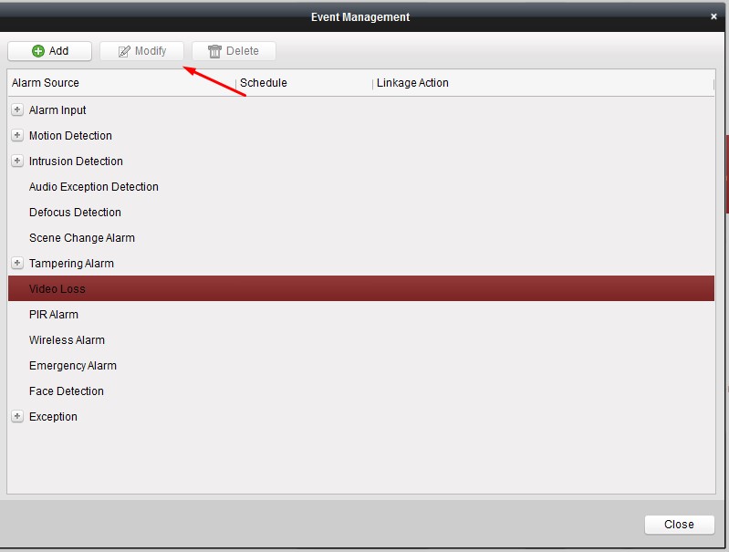

Пытаюсь настроить оповещения при событиях, например потеря видео, или ошибка сети. По инструкции все просто, зайти в евент менеджмент - настроить события и реакцию на них.
Но у меня в евент менеджмент, нужные мне события редактировать на получается - кнопка редактирования не активна. Что и где я не так делаю?
Добавлено (21.04.2015, 00:16)
PCNVR  v1.03.06.02
Прикрепления: 2655569.jpg (52.9 Kb)
AlexandrДата: Среда, 22.04.2015, 11:25 | Сообщение # 2
гадалок на работу принимаете ?
оборудование какое ?
bnetДата: Четверг, 23.04.2015, 23:16 | Сообщение # 3
Сообщений: 30
Камеры 2232 и 2032
AlexandrДата: Вторник, 28.04.2015, 12:45 | Сообщение # 4
так в них нет потери видео.
