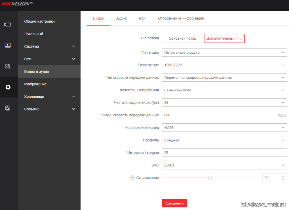

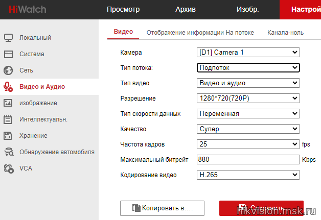

Настройки в регистраторе:
настройки в камере (сейчас в новой прошивке V5.7.17 build 240606 интерфейс сильно другой стал):

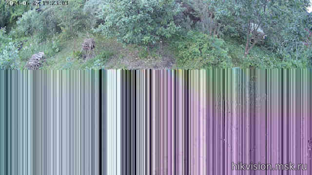

Интересная закономерность насчёт артефактов - ни разу не видел их ночью (в монохромном режиме). И ещё их почти не было зимой (когда вокруг всё равномерно белое). В прошлом году проблема была, но осенью и световой день короткий, и потом и снег - в итоге я практически не наблюдал артефактов. А весной, после схода снега - артефакты стали снова постоянно.
Артефакты всегда примерно одинаковые.
На h265 - сначала 1 или 2 вертикальных полосы ближе к центру кадра, потом справа от одной из полос прямоугольник с цветным мусором.
На h264 - в нижней половине кадра вертикальные полосы.

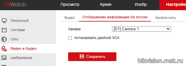

Сейчас наконец смог выключить SVC - как оказалось его постоянно регистратор включает (хотя у регистратора нет такой опции). Я в камере создал нового пользователя, без права изменения настроек. И прописал в регистраторе камеру с этим пользователем. Теперь SVC я смог выключить в камере, и обратно он самостоятельно не включается. Завтра днём станет понятно - виноват SVC в этих артефактах или нет...

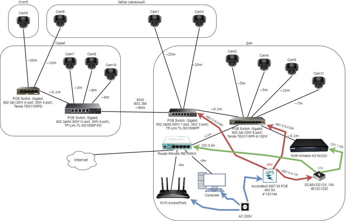

Схема сети:
Регистратор и свитч стоят рядом, вся схема задумана так чтобы регистратор с камерами работали бы автономно от остальной локалки.
Кабель cat5e реально медный, 0.51 сечение. Коннекторы хорошие с 3 зубами (не с 2 как у многих). Пересечений с электропроводкой почти нет, кабель отдельно везде проложен.
Оставлял только 1 свитч и 4 ближайших камеры (они все на доме) - проблема есть.
Менял свитч - проблема есть.
Оставлял только 1 свитч и 1 ближайшую камеру - проблемы нет...
Переключал у камер интерфейсы в 10мбит - не помогло.
Циклический пинг большими пакетами - без проблем.
Если подключить компы вместо камер - сеть заводится на 1000мбит, без ошибок на интерфейсах.
Артефакты по всем камерам 2CD2186G2 лезут, но замена любой камеры 2CD2186G2 на 2CD1343G0 - и с 2CD1343G0 артефактов нет.
Но если оставить 1 камеру 2CD2186G2 - то вроде бы проблема пропадает, т.е. при каких-то условиях 2CD2186G2 работает без артефактов...
Не вижу вот никаких факторов чтобы списать всё на проблемы сети.

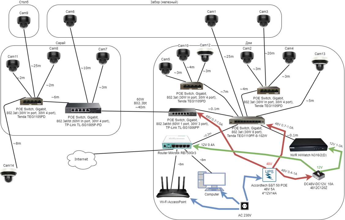

Попробовал разные комбинации подключения камер к свитчам, в итоге на главном свитче оставил 4 ближних камеры, камеры с длинными кабелями подключил ко второму свитчу. Вроде бы нашёл комбинацию подключения камер к свитчам где артефакты пореже, раз в час или даже раз в несколько часов (сходу даже не удаётся найти артефакты). В принципе это приемлемо, но хотелось бы понять и решить эту проблему окончательно (чтобы в дальнейшем при реконструкции сети этого избежать). Такое чувство что артефакты пропадают если на каждом свитче не более 2-3 камер (причём даже при каскадном включении PD-свитчей).
Что делать далее – не понятно. Рабочая гипотеза – какие-то перекрёстные помехи в UTP возникают от одновременной работы нескольких этих камер. Странно что заземление свитчей увеличивает в разы частоту появления артефактов.
Или UTP кабель плохой? Частота завивки некорректная? Но производитель пишет типа флюком тестированный… SkyNet Premium UTP outdoor 4x2x0,51, медный, FLUKE TEST, кат.5e, однож., 100 м, box, черный CSP-UTP-4-CU-OUT/100
Проложить S/FTP вместо UDP? Но учитывая странный эффект от заземления свитчей – не понятно что будет при заземлении S/FTP.
Накупить ещё несколько POE-PD-свитчей, чтобы было не более 2 камер на каждом свитче? Но так ведь быть не должно!

Итак, проверенные гипотезы:
1. Питание. Не подтвердилась по множеству причин – и запасы мощности (и по замерам и по расчётам) есть, и разные источники питания были (и с родными БП всего оборудования, и с низковольтным бесперебойником, и со сторонними БП).
2. Настройки камер. Перепробовано всё. Ну и проблема ведь только если камер несколько. Урезание битрейта до 5мбит тоже проверено.
3. Переключение сетевого интерфейса камер на 10Full, 10Half, 100Half – абсолютно не влияет на проблему. По индикаторам свитча и по скорости пинга – камеры реально переключаются. Так вообще порты камер работают все в 100Full.
4. Проблемы регистратора. Исключено полностью, при записи на сторонний NAS/Samba сервер – в записях дропы кадров в те же моменты времени когда у регистратора идут артефакты.
5. Проблема камер. Исключено, при записи на вставленную в камеры microSD артефактов/дропов нет, в те же самые моменты когда на NVR и NAS есть артефакты и дропы.
6. Заземление. При заземлении свитчей – артефактов стало значительно больше. Заземление убрал. Заземление было хорошее – около 15 м² железа на глубине 1-2м.
7. Ферритовые EMI-фильтры, поставил везде на UTP и на питание – хуже точно не стало, может даже немного лучше.
8. Подключение вместо камеры Hikvision DS-2CD2186G2© более простой камеры Hikvision DS-2CD1343G0© – на 2CD1343G0 никаких артефактов нет! Слабая сетевая часть у 2CD2186G2? Но менять их особо не на что – как бы это топовые камеры в линейке.
Прикрепления: 4448114.png (267.2 Kb)
