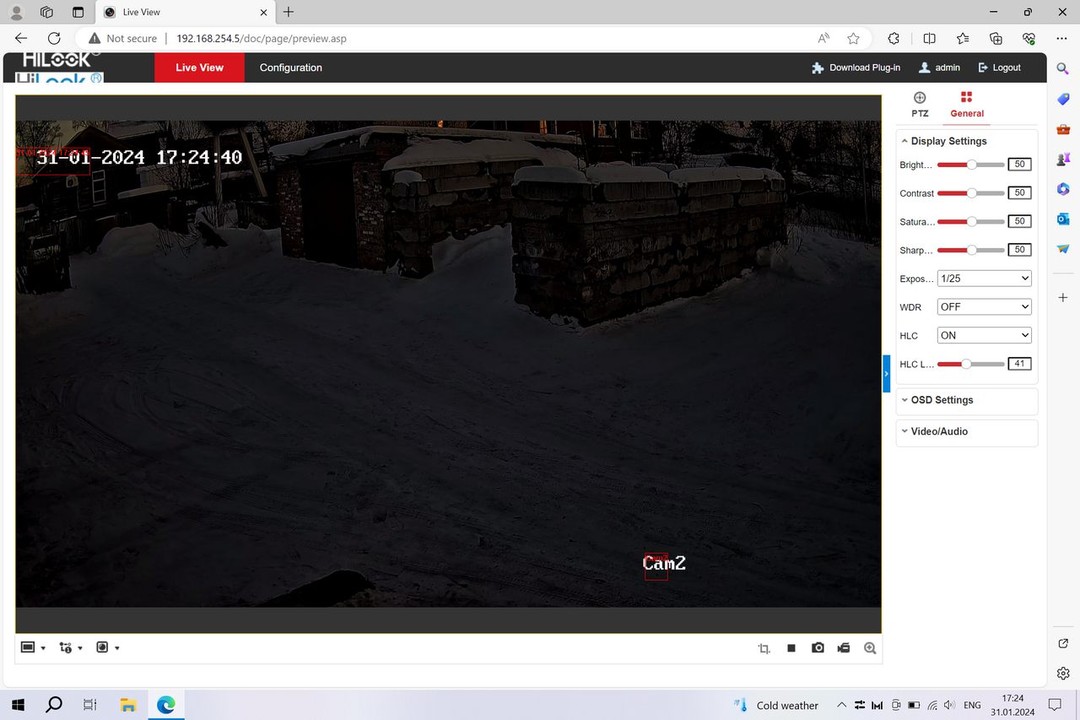

Нашел через монитор рега отдельный пункт блокировки автоматического добавления камер. Завел на камерах новые учетки с разрешением только на просмотр. Привязал их к регистратору. Убедился, что из web-интерфейса регистратора настройки поменять нельзя (появляется сообщение «Parameter Error»).  Через монитор рега — тоже ошибка при изменении.
Включил HLC -  и продолжается все та же херня на обеих камерах! Плюс 456 перестала реагировать на движение. Ну и автоматическое чередование потоков на монитор стало происходить заметно медленнее: исчезает картинка с одной камеры, замирает темный экран, потом появляется изображение с другой камеры.

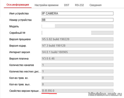

Кстати, для DS-I450L до сих пор не могу выяснить соответствия с других рынков. Для регистратора это HWN 2104H-4P и DS-7104NI-Q1/4P, для DS-I456Z – B640H-Z и 2CD2x23G0E вроде. А для этой ColorVue ничего нет даже визуально (разве что черная B159H из UK магазина). Может она вообще мертворожденной вышла?
проще всего посмотреть, если есть, см. скрин и по версии платформы подбирать, ну или сюда выложите, серийник затрите

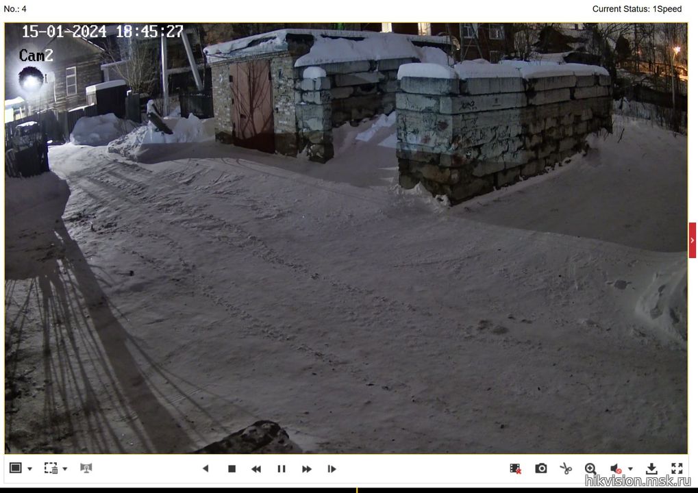

Не совсем понятно зачем ее вообще включать?
Дело как раз в редких машинах с фарами. Прикладываю скриншоты с изображениями обеих камер (450L под козырьком между гаражом и железной надстройкой, 456Z - на кронштейне над воротами гаража рядом с развалинами), и заодно демонстрацией изменения параметра HLC c 40 до 41.
У каждой камеры HLC срабатывала всего пару раз за все это время (по одному разу за ночь, после чего не реагировала на последующее появление фар).
Вот с этим и проблема. У 456Z платформа E8, подходит прошивка от DS-2CD1643G0-I(Z), последняя версия V5.7.21_231023.
А у 450L - опять ребус. Указывает платформу E7 (это вроде 1X43G0E), в стоке идет с прошивкой 5.5.114.210717. Смогла принять прошивку 5.5.800_210816, предназначенную для камер IPC-T249H, IPC-B149H, IPC-B150H-(M)(B), IPC-D150H-(M)(B), IPC-T250H(B). А прошивку версии 5.7.хх для камер из этого же списка уже не берет. И размер у нее заметно меньше, и в названии камер теперь стоит G2 вместо G0. На европейском фтп-образном портале новые версии для платформы E7 - только в разделе "Камеры PTZ". Размер у них заметно больше. В разделах для устаревших моделей  1X43G0E тоже нет. Как будто просто отмахнулись, забыли/забили.
Похоже влияние свое вносит свет от фонаря в левом верхнем углу, его хватает что бы камера даже в ч/б не переключилась.
Попробуйте принудително переключение день/ночь по расписанию настроить (там раздельно параметры есть для дня так и для ночи, по крайней мере на hik есть), или поиграть настройками подсветки и чуствительностью.
Все что есть это 5.5.801 чуть новее, по идее должна подойти, "релиза ноте" нет, что изменилось х.з.
Фонарь крайне редко включается, и на пару минут всего. DS-I450L - это ColorVu с белой светодиодной подсветкой. Даже и не думал, что у них ч/б режим есть.
Чувствительность я на DS-I456Z менять пробовал. По умолчанию - 4. Вечером поставил 5 - утром снова 4 обнаружил. Поставил 3 - утром настройка 3 сохранилась. На этой же камере пробовал менять параметры ИК-подсветки, но быстро забросил это: слишком часто на видео одна только белесая пелена от снежинок.
Сегодня подключал обе камеры по RTSP. Отличий никаких. Те же изменения изображения, 456 так же не реагирует на луч фонаря. Две камеры разных платформ, с прошивками разных поколений имеют одинаково неработающую функцию?

MtskДата: Пятница, 05.01.2024, 08:24 | Сообщение # 17
Сообщений: 12
Перебрал все варианты привязки камеры к регистратору по учетной записи с ограниченными правами. Запись по движению не срабатывает во всех случаях, даже с полным набором прав, визуально аналогичным администраторскому.
на аналоговой камере Baxall почти 15 лет назад подобие HLC работала как часы закрашивая фары черными прямоугольниками
На этих камерах теоретически должно быть приглушение (иногда фары становились тусклыми с отчетливыми точками поярче в месте лампочек).
Недавно на развороте машина залипла в задумчивости. При неподвижных фарах какие-то судорожные подергивания HLC начались только через 8(!) секунд. На медленно движущийся свет не реагирует почти никогда.

Немного промежуточной информации:
Точно такая же болячка была замечена у камер DS-2CD2387G2-L(U) и DS-2CD2386G2-I(U) (https://ipcamtalk.com/threads/non-linear-hlc-control-on-ds-2cd2387g2-l-u-colorvu-8mp-possibly-affects-other-models.64684/)
Перебрав все сочетания BLC+HLC, переключился на WDR. С удивлением обнаружил, что в положении WDR ON 70, 71 на включившийся прожектор неторопливо, сверху вниз наползает черная клякса (см. фото). Достигнув нижней точки яркого пятна, эта черная клякса тут же начинает светлеть из своего центра. В положении 90-96 клякса может появиться как мгновенно с последующим осветлением с разных сторон, так и неуверенно-неохотно. На яркие фары не реагирует ни в одном из случаев. Боковые участки фар (когда виден уже бок автомобиля) частично закрываются мерцающим черным прямоугольником.
На DS-I456Z подобного эффекта от включения WDR нет (по крайней мере на проверенных режимах).
Попутно обнаружил еще одну неприятную "фичу". Регулировка чувствительности записи по движению DS-I456Z не позволяет исключить срабатывание на дым из труб. В режиме "Expert" создал для этого отдельную зону, постепенно добрался до минимального значения "1". Результата нет - каждый день забит записью дымящих труб.
Обращение в локальную техподдержку результата не имело. Тамошний бот продолжал хаотично отправлять всякую чушь типа "Как восстановить пароль", "Как установить Hik-Connect" до тех пор, пока я безуспешно пытался достучаться до живых сотрудников. Как только входящие прекратились, бот затих и, вероятно, записал "Case No.XX" в решенные.
Написал в техподдержку головного офиса в Китае. Первый полученный ответ был оформлен надлежащим образом, содержал уведомление о работе бота. Второй ответ уточняющий, пришел уже от человека, либо продвинутого ИИ. Отправил запрошенную информацию, и... через неделю получил ответ от кого-то живого из локальной техподдержки! Причем ответ на "Case No.XY", зарегистрированный в Китае.

Залил рекомендованные прошивки, параметры потоков не трогал. Пример работы камеры DS-I450L в режиме WDR - ON - 71 по ссылке (почти 25 Мб):  https://drive.google.com/file....ive_web
DS-I456Z на яркие источники света не реагирует совсем. При обнаружении движения картинка всегда дергается, как будто камера помаргивает. В неразмеченной области детекция не происходит.
На обеих камерах запись идет с рывками, подергиваниями, выпадением секунд.
В остальном все осталось прежним: включение функций приводит только к нелинейному изменению изображения, которое невозможно компенсировать доступными настройками. Ночная картинка становится значительно хуже.
Для сравнения прилагаю дополнительные скриншоты изменений HLC OFF, 40, 41. На последних двух — реакция на простое изменение яркости 50 - 90.
Прикрепления: 9965605.jpg (179.2 Kb) · 2077219.jpg (172.6 Kb) · 7167514.jpg (158.0 Kb) · 8715555.jpg (194.2 Kb) · 3349012.jpg (187.2 Kb) · 2836471.jpg (123.9 Kb) · 1847776.jpg (135.5 Kb) · 3891871.jpg (205.4 Kb) · 7883139.jpg (192.3 Kb) · 4634851.jpg (193.1 Kb)
