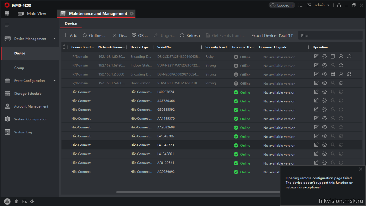

К сожалению, именно к этому регистратору и к камерам тоже в IVMS не дает доступ к удаленным настройкам почему-то.
Прикрепления: 9004675.png (287.7 Kb)

Я у себя на трех устройствах проверяю. Два на iOS и один на Андроид. Ну и до кучи Ivms-4200 на ноутбуке с windows 10. Кстати, в Ivms требует stream key и почему-то не принимает код, который у меня задан в настройках регистратора. Хотя если смотреть через браузер или hik-connect этот код благополучно принимается.
