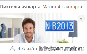

Зашёл на калькулятор - https://u.to/rG53HA
Выбрал 2-х мегапиксельную камеру DS-2CD2023G0-I
Высота подвеса камеры 3 метра, до объекта 21 метр, высота объекта 10 см.
Выдало 125 пикселей/метр
И картинка с номером очень даже читабельная.
Или я не умею готовить??
UPD!!! Камера выше имеет фокус 4мм
А вот камера с фокусом 2,8мм - DS-2CD2021G1-I
Картинка почти как у меня!
