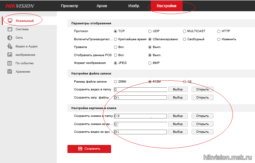

Цитата ksv_ ()
При скачивании файлов на локальный комп они помещаются не в папку
Измените в локальных настройках.
Прикрепления: 7626931.png (62.6 Kb) · 3428262.png (46.7 Kb)
