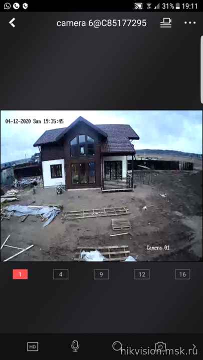

Добрый вечер ! Имеется 3 камеры hiwatch i200 установлены на улице, в один день изображение стало сыпаться с камеры пискелизировано квадратиками, переключаем в hd в hicconnect не помогает... до объекта ехать далеко, может подскажет кто что могло произойти с ними. Остальные камеры висящие на регистраторе все ок.

iTuneDVRДата: Понедельник, 13.04.2020, 12:07 | Сообщение # 2
Просмотр одновременно или ...?
Добавь скрин с настройками потоков и проверь за одно...
На крайний сделай сброс настроек с сохранением IP и погляди.
Из софтового явно может быть и ничего, но оставляем процент вероятности из за внешнего воздействия.
Кроме hikkonnect никак не попасть?
userspbДата: Вторник, 14.04.2020, 21:22 | Сообщение # 3
Сообщений: 28
Никак кроме хикконект напрямую из ivms 4200 вылетает на ошибке авторизации из за блоков mts порты закрыты
Сняли камеру будем смотреть на столе
Добавлено (24.04.2020, 19:23)
Пришлось ехать, в регистраторе в видео разделе упал битрейт на этих камерах до 128 поэтому и сыпалось изображение, с чем вызвано непонятно. рег хик, камеры хайвотч. Проставили везде в реге h265+ он выставил 2048 сам
