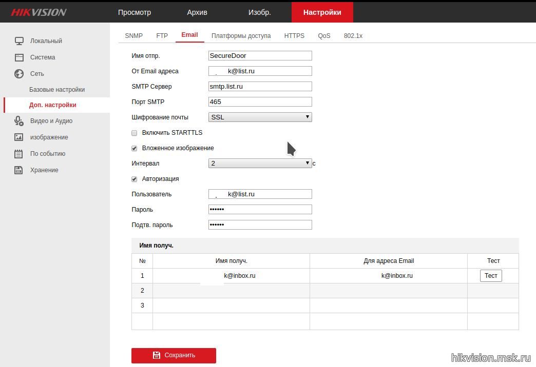

Имеется камера HikVision DS-2CD2512F-IS, она настроена на детекцию пересечения линии, и отправляет мне e-mail предупреждение и три фото "пересекателя". Так же к ней имеется доступ через ПО iVMS-4500 по белому IP адресу через проброс портов на маршрутизаторе. Но систему пришлось расширять, и был приобретен регистратор HiWatch DS-N204P(B). Камера подключена к PoE порту и от него питается, порт LAN к маршрутизатору, все настроено и работает. Так же работает удаленный доступ к регистратору. Но уведомления на Email теперь приходят от регистратора без фото, только текст. Опция включения вложения файлов на регистраторе отсутствует. Данная опция есть в ПО IVMS-4200, но при ее включении уведомления отваливаются совсем. Для меня это очень критично. Была предпринята попытка подключить регистратор к маршрутизатору через PoE порт, чтобы камера получила доступ к интернету, и отправляла фото "своими силами" - работает, но тогда пропадает удаленный доступ к регистратору, т.к для сети РоЕ отсутствует настройка "шлюз по умолчанию". Доступ из локальной сети по 192.168.254.1 есть. Помогите решить сложившуюся проблему - нужны уведомления с фото, и удаленный доступ к регистратору. Прошивки на камере и регистраторе стоят самые последние.
Ее там и не должно быть, это общая инфа о получателях почты. Связывание события находится в разделе по событию --- детектор пересечения ---  галочку поставить связать с емайл как то так, для разных моделей может различаться по крайней мере на полноценном hikvision регистраторе это есть. Решение в лоб взять регистратор без POE к нему POE коммутатор ну и можно как угодно хоть с самой камеры ибо все в одной сети будет.
