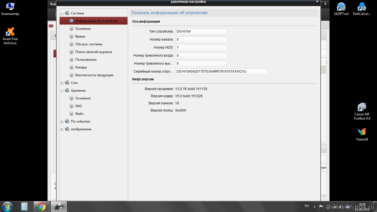

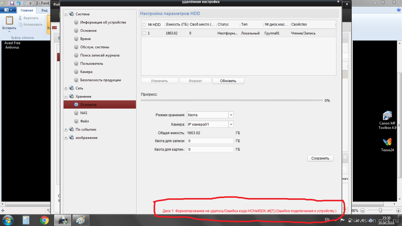

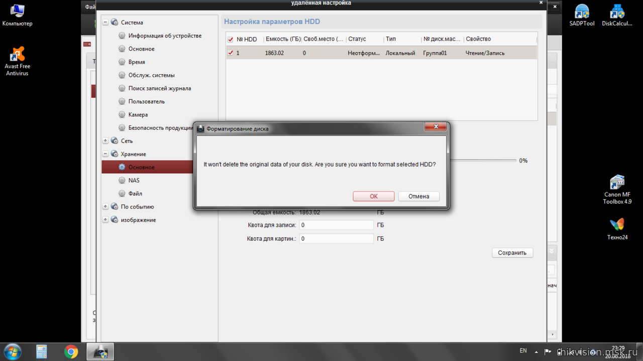

Всем привет. Вообщем ооочень нужно удаленно через клауд аккаунт на который завязан рег - в IVMS-4200 форматнуть рег и настроить запись. В удаленные настройки зайти могу, есть скудные настройки в том числе и раздел хранилище где выдает статус диска и квоты на камеры. Диск не отфарматирован и запись не ведется. Есть функция форматирования, жму - процесс запускается и выдает ошибку. Все на скринах...
Прикрепления: 3321083.png (185.3 Kb) · 4773049.png (208.1 Kb)

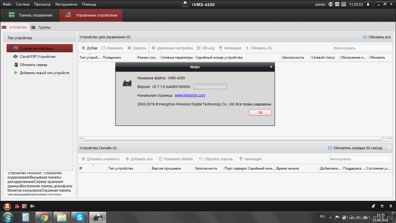

ooccaaДата: Пятница, 22.06.2018, 11:31 | Сообщение # 3
В скринах все версии - IVMS самая свежая..вообще ТП хика еще раньше отвечала что такие функции не анонсировались якобы.....
Прикрепления: 3755458.png (174.0 Kb) · 8686891.png (258.6 Kb)
