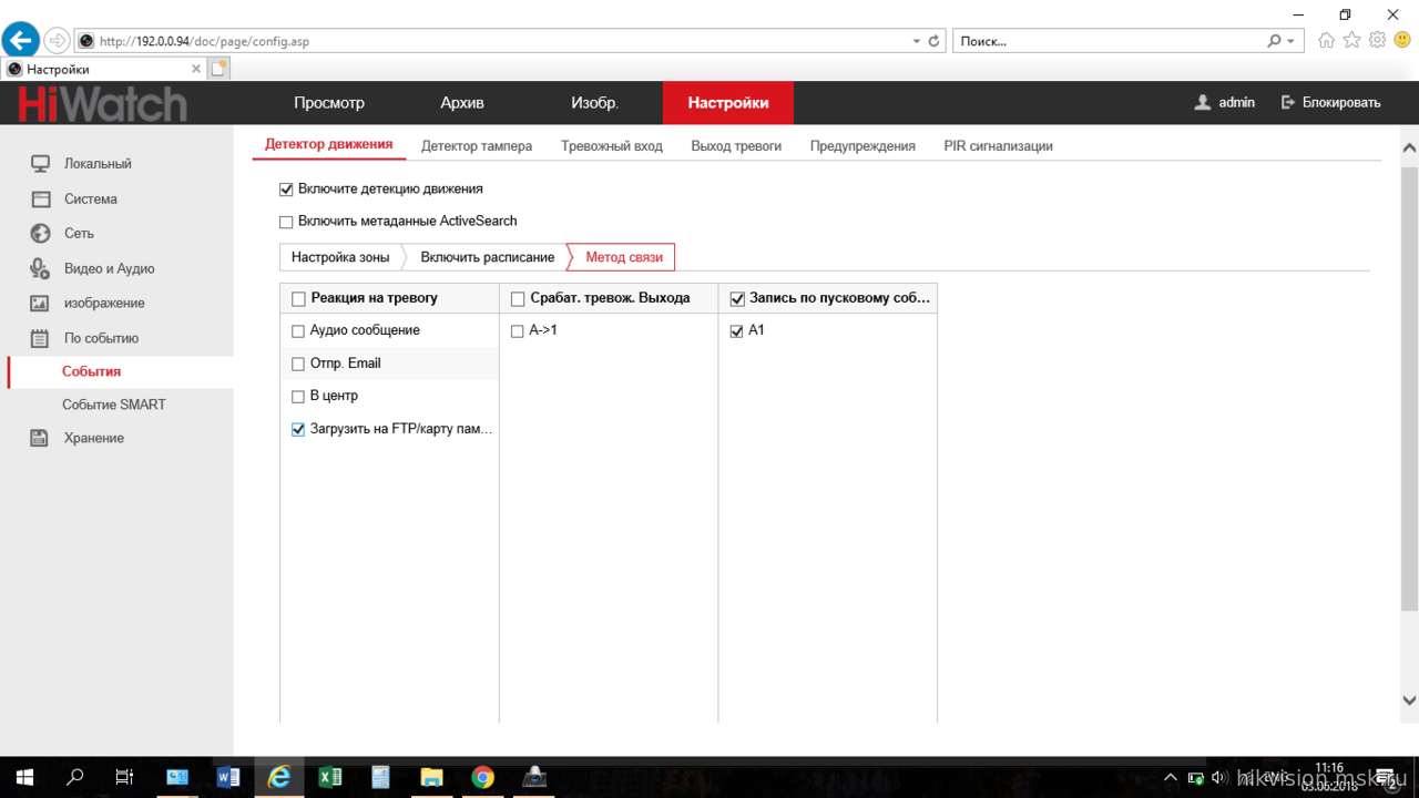

avalistДата: Суббота, 02.06.2018, 19:12 | Сообщение # 3
Цитата frankzane ()
Вставил другую карту, отформатировалась, ошибки нет, статус нормальный. Вот только на нее камера ничего не записывает. Карта правда всего на 1 ГБ.
Так запись настройте, по умолчанию стоит по событию (ничего писать не будет) сделайте непрерывную или по движению (нужно включить еще детектор и поставить в метод связи запись по пусковому событию - А1)

avalistДата: Понедельник, 04.06.2018, 14:19 | Сообщение # 8
frankzane
Да сделайте по человечески расписание, ничего с картой не будет запись по кругу пойдет. Запись сразу не появится пока контейнер не начнет заполнятся.
Прикрепления: 9389077.png (49.2 Kb) · 2332517.png (51.0 Kb) · 2645185.png (35.6 Kb)
