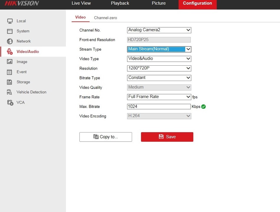

micluhoДата: Вторник, 03.10.2017, 23:00 | Сообщение # 12
Основной поток
Мне тут помнять битрейты?
«Настройки > Видео и Аудио > Видео».
Прикрепления: 2089754.jpg (63.9 Kb)
BartДата: Среда, 04.10.2017, 07:46 | Сообщение # 13
 Да, там. Только странные предлагает значения разрешения для вашего регистратора - 1920x1080. Он же 720p. Ну и "поток видео" нужно поменять для тех каналов, куда включены микрофоны на "видео+аудио"
micluhoДата: Среда, 04.10.2017, 19:45 | Сообщение # 14
Та фотка просто с нета была снята...
Вот мои..
Так на всех камерах сделать?

BartДата: Среда, 04.10.2017, 22:32 | Сообщение # 15
Да. Только substeam я бы понизил до 256 везде
