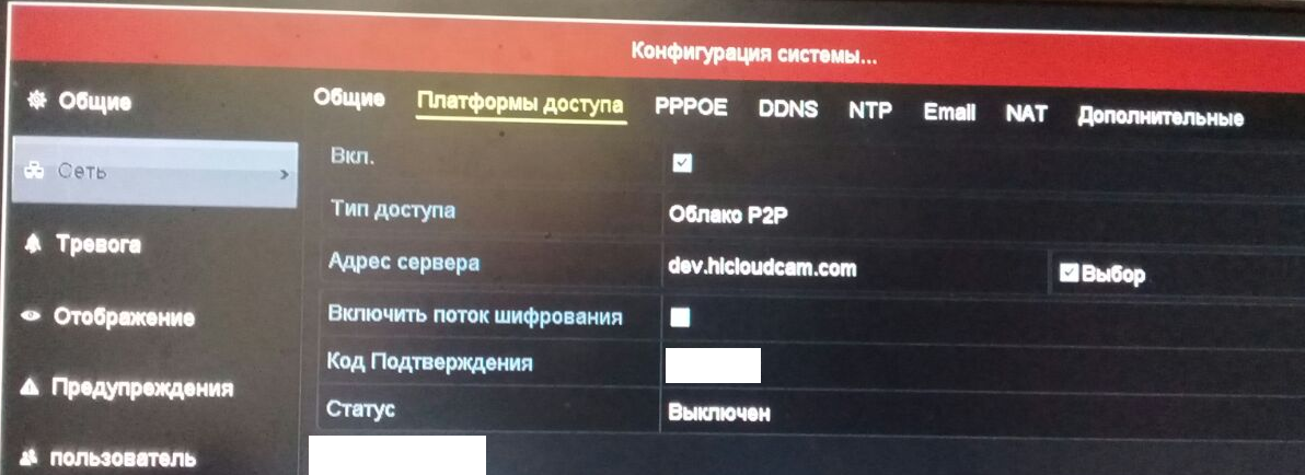

Может из за того что в видео регистраторе в
Конф. системы -> Сеть -> Платформы доступа
адрес сервера стоит dev.hicloudcam.com а в инструкции dev.ezviz7.com
ВОПРОС: Какой сервер должен быть прописан в Конф. системы -> Сеть -> Платформы доступа -> Адрес сервера
Чтобы его статус ВЫКЛЮЧЕН поменялся на ВКЛЮЧЕН ?

Прикрепления: 1271776.png (649.8 Kb)
PrometeiДата: Суббота, 26.08.2017, 22:11 | Сообщение # 2
NO-IP не поможет, сотовые операторы режут все порты. Либо ezviz, а что-бы он заработал надо подключить к нему монитор и в настройках прописать ключ шифрования. Ну про шлюз и днс думаю в курсе. Либо http://www.hikvision.msk.ru/forum/4-2762-1

polkanДата: Воскресенье, 27.08.2017, 18:55 | Сообщение # 7
"К нему, на нем и прописать ключ шифрования" - это стовишь галочку включить поток шифрования или ???
я её поставил , а статус никак не хочет меняться с выключен на включен
Есть изменения :
Статус стал : В сети
поток шифрования галочку поставил
адрес сервера изменился : dev.eu.hicloudcam.com
устройство на https://ieu.ezvizlife.com добавил
теперь дело за малым - почему нет изображения на iVMS-4500
как его на это приложение выводить ?
Сообщение отредактировал polkan - Воскресенье, 27.08.2017, 19:52
