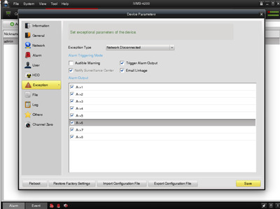

Привет всем. У меня установлено DVR Hikvision DS-7208HGHI-F2 и 8 камер DS-2CE16D0T-IT5. Когда отключаю ethernet кабель, email про network disconnect не приходит. Но например когда отключаю камеру, сразу приходит писмьо на указанний email. То есть настройки email сделаны правильно.

HayasaДата: Пятница, 18.08.2017, 17:26 | Сообщение # 3
По отключенном кабелью естественно некак  smile  Но если такая функция  в программе  Hikvision iVMS-4200 предусмотрено, что если нет инета, отпровлять письмо указанному адресу, значит оно должно как то работать? Например какой то сервер  Hikvision периодический отпровляет запрос  и если не получает ответа, то отправляет письмо.
