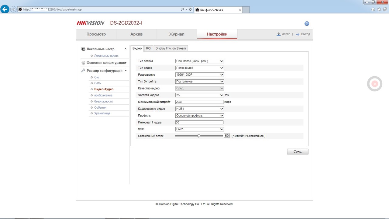

Камера сейчас подключена к локальному сетевому регистратору, на нем все отлично пишется и смотрится уже второй год. Сейчас возникла задача писать камеру удаленно на выше указанном регистраторе, и смотреть на IVMS 4200 на компе. И вот ....
Прикрепления: 5285481.jpg (103.8 Kb) · 6528577.jpg (9.8 Kb) · 8330888.jpg (72.3 Kb)
Сообщение отредактировал 5d144 - Четверг, 01.12.2016, 18:41
iTuneDVRДата: Четверг, 01.12.2016, 19:07 | Сообщение # 4
Версия iVMS4200 скриншот?
Сетевая нагрузка из диспетчера задач, скриншот?
Скриншот с настройками камеры.
Сброс настроек на заводские и попробоваать.
TFTP перепрошивка камеры и попробовать.

iTuneDVRДата: Четверг, 08.12.2016, 02:23 | Сообщение # 8
Цитата5d144 ()
Камера на удаленном объекте. Сброс и перепрошивка --стремно! Если получится залет, то все, объект станет не видим.
Залёт - это нечто другое wink
Сброс конфига без IP  - ничего особенного в этом нет, а к перепрошивки на пожарный случай надо быть готовым и не бояться удаленности, ведь объект-то на обслуживании. А так получается денежки получаешь, а ответственности не желаем?
Ошибка в принципе красноречиво говорит о том, что таймаут подключения к камере. Т.е. в момент подключения камера не отвечает на запросы: занята или в оффлайне или пакеты не дошли. По скольку через мобильный она работает, то вопрос сколько таких подключений к камере вообще?
Сеть я так понимаю не резиновая  и на 11Мб в вайфае на всех всего не хватит.
Тут либо резать разрешение, битрейт и т.п. основного потока, ведь мобильный работает только со вторичным!!!
Понимаю, что всё работало, значит что-то поменялось. Может клиентов на просмотр добавилось или...
Надо смотреть на роутере подключения и на камере кто и сколько.
На камере можно и в телнете помониторить, может что еще интересное там увидится wink

К камере подключено: регистратор по локальной сети, и переодически подключается IVMS 4500. Сейчас я пытаюсь все настроить и подключаюсь к ней поочередно то 4200клиентом , то 4500, то регистратором DS-7216HQHI-F2/N. В IVMS4500 поток выбирается "четкий", "текущий",и в  "обычный" можно выбрать разрешение  кадры и битрейт-- выбираю 1920-1080 битрейет 4096 все показывает. Камера подключена прямо в роутер, инет 50-60 мегабит на отдачу, и используется только для просмотра видео.
