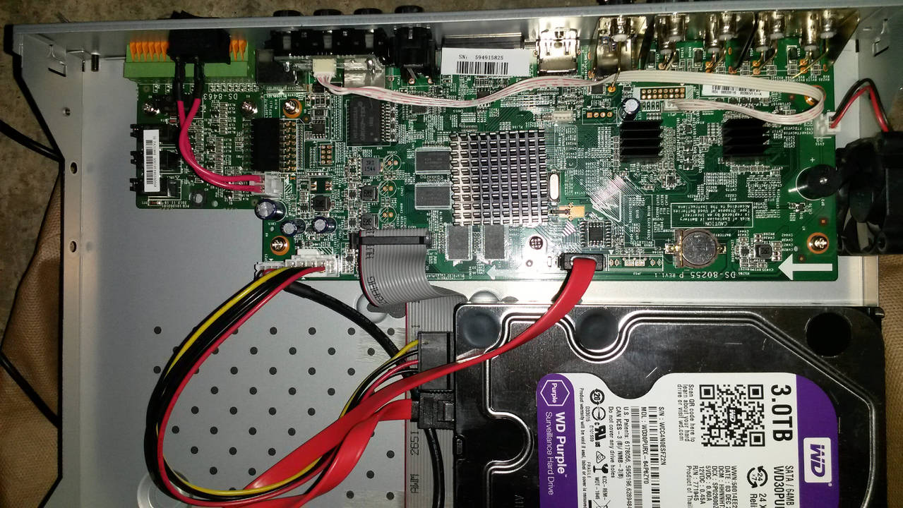

К сожалению у наших дилеров нету TVI регистраторов с местом для 2-х винчестеров, а нужно как обычно уже вчера. В итоге имеем 3 регистратора:
-DS-7208HUHI-F1/N
-DS-7208HGHI-SH
-DS-7104HQHI-F1/N
Задача: Делать зеркальную запись информации на второй винчестер.  Стоимость NAS хранилок почему то превышает стоимость самих регистраторов.
На материнской плате есть место для 2-го Sata интерфейса, теоретически если припаять такой же разъем, должен появится второй винчестер в системе при подключении, но
хотелось бы узнать будет ли эта идея работать, или все не так просто)
Если есть еще какие то бюджетные идеи по клонированию записи в онлайн режиме, с радостью приму советы.
Прикрепления: 2270064.jpg (137.3 Kb)
Сообщение отредактировал dinan - Понедельник, 04.07.2016, 18:18
PrometeiДата: Понедельник, 04.07.2016, 21:14 | Сообщение # 2
Даже если распаять второй разъем и даже если он заработает, то зеркалирования все равно не получится. Будет поочередная запись на оба винта. Да и смысл в зеркале на том же устройстве? Ставьте комп ан него IVMS-4200 PCNVR и пишите параллельно. Ну или Hikvision Tools  v1.2.1.1build 140711 и бэкапь по расписанию.

Но вот что просто распайкой разъема можно добиться поддержки втрого диска я сильно сомневаюсь
Просто интересно сколько контроллеров в этих регистраторах, если 2 и каждый свой на винчестер то да, а если китайцы используют это все на одном чипе и только урезают разъемом то вариант интересный. Прошивка насколько я знаю что на 2-х hdd регистраторы что на 1-х hdd регистраторы одинаковая.

На материнской плате есть место для 2-го Sata интерфейса, теоретически если припаять такой же разъем, должен появится второй винчестер в системе при подключении, нохотелось бы узнать будет ли эта идея работать, или все не так просто)
Проще припаять и посмотреть. Все может закончиться тем, что скорость копирования на SATA не будет отличаться от скорости копирования на USB. Тогда все проблемы и отпадут.

Все таки добрался я до этого вопроса обратно.
Итак выпаял из старой материнской платы САТА порт, припаял к свободной площадке на плате регистратора, также было выявлено, что не хватает конденсаторов (обведено в квадратик). Конденсаторы были подобраны такие же как на первом порту, и припаяны на втором.
Включаем второй винчестрер, запускаем, и все прекрасно работает, второй порт инициализировался, отформатировал винчестер, а далее можно настраивать его как угодно (квота, группа, зеркалирование).
Спасибо всем за помощь. wink
