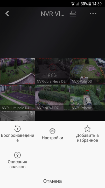

Да в общем-то и у меня статика и всё работало, но как у ТС в один момент исчезло. Поставил hik-connect, 303МБ вместо 15, но кнопки аларм не нашёл. NVR добавил, показывает, а где раздел тревоги? Войти в сам хикконект не смог, старый пароль цифры и строчные. Пытаюсь поменять- гоняет по кругу установления региона. В общем похоже какой-то благ в проге. И размер её убивает, похоже телефон шерстит она по полной от куков до действий пользователя.

sherbinkaДата: Понедельник, 13.09.2021, 14:42 | Сообщение # 22
Т.е. мои настройки статического IP надо удалить и настроить как серый IP?
По настройкам: у меня при нажатии шестерёнки появляется только информация о девасе, если это та шестерёнка

avalistДата: Понедельник, 13.09.2021, 15:53 | Сообщение # 23
не то, на главном экране правый значок "больше" а там настройки.

удалить (а можете и оставить), войти в учетную запись добавить устройства по QR коду или по серийнику, предварительно проверить что бы в регистраторе включена была P2P (платформа доступа) и статус был в сети. Инструкцию же по добавлению ссылку дал там все есть.

Спасибо, только в настройках тревоги нет. Буду подключать р2р.

avalistДата: Понедельник, 13.09.2021, 23:39 | Сообщение # 25
оно появится как только регистратор по P2P добавите в учетку
