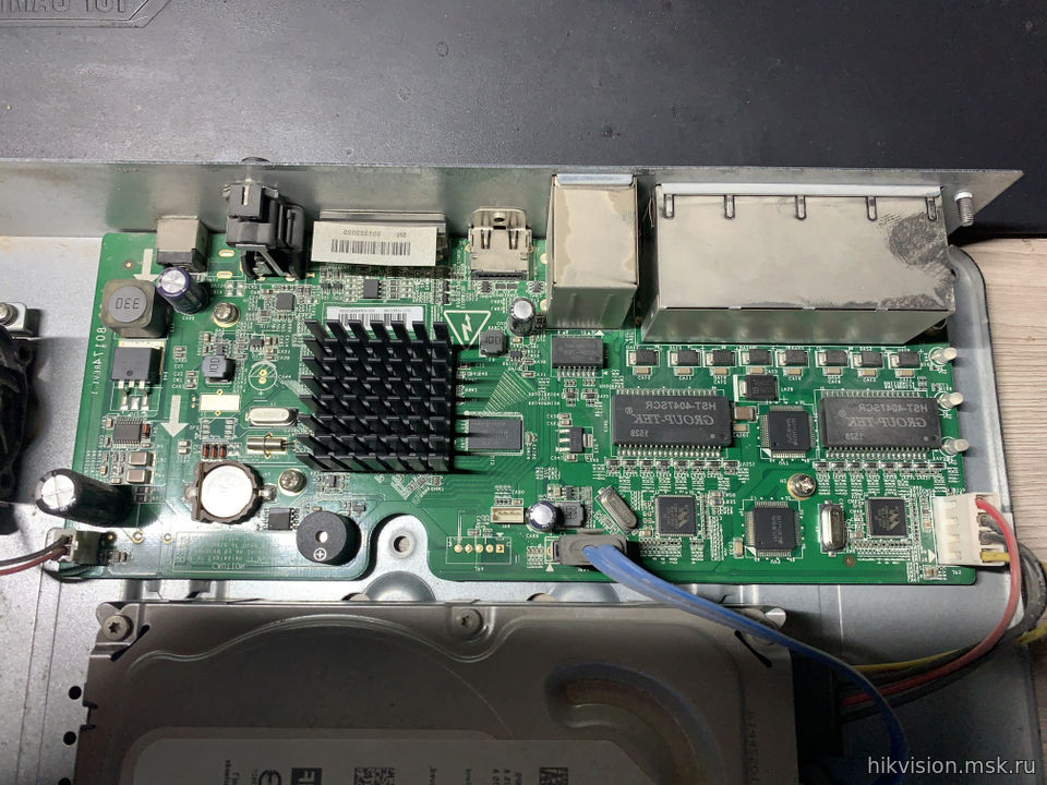

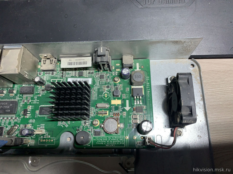

mrkopДата: Четверг, 28.01.2021, 11:33 | Сообщение # 5
Сообщений: 22
Старичок и под него много было решений доступных.
Нашел 7100 Series Chinese to English 3.13
это последняя? или есть более новые версии?
Попробую через TFTP обновить потом уже UART пробывать буду...
Как минимум корпус надо вскрыть и сделать хорошее фото содержимого как есть.
TTL нам небольшой белый 4-х контактный разъем.
разьем нашел, Где-то есть его распиновка?
Прикрепления: 6897660.jpg (158.4 Kb) · 2062908.jpg (155.9 Kb)
iTuneDVRДата: Четверг, 28.01.2021, 14:50 | Сообщение # 6
Конечно. Вызваниевается просто + и земля, остальное Rx, Tx или Tx, Rx - не ошибешся.
Питание брать не нужно для  usb2ttl адаптера с платы. Главное уверенный контакт.
Лучше использовать оригинальные разъемы и провода.
