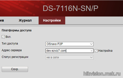

Привет.
Есть чинайский 7116, прошивка 3.0.13.
Облако на нем в отличие от камер работало.
Установил новое приложение на телефон и согласился с переносом учетки на новое ПО.
Облако в 7116 пропало. Молодец - подумал я.
Вопрос, может ли кто за деньги сделать это барахло европейским (или как-то иначе вернуть облако).
П.С. если бы в свое время я сначала попал на этот сайт, а не на сайт Маркевича, где он все брал в Китае, то проблемы бы не было.
Прикрепления: 0082989.png (33.9 Kb)
iTuneDVRДата: Среда, 02.01.2019, 21:57 | Сообщение # 2
http://ftp.hikvision.ru/08.%20%....ion.pdf
driveДата: Суббота, 05.01.2019, 13:45 | Сообщение # 3
суть пдф файла - замените адрес.
пробовал следующие адреса:
dev.hik-connectru.com
dev.eu.hicloudcam.com
dev.ezviz7.com
eu.ezviz7.com
ieu.ezviz7.com
все одно - статус "не в сети"
подожду 1 рабочего дня, как написано в пдф
Добавлено (10.01.2019, 08:32)
Спасибо! Облако заработало.
И dev.ezviz7 (для новой учётки) и dev.hik-connectru.com (для старой, которая была перенесена).
Вопрос, ivms 4200 должна работать с dev.hik-connectru.com?
