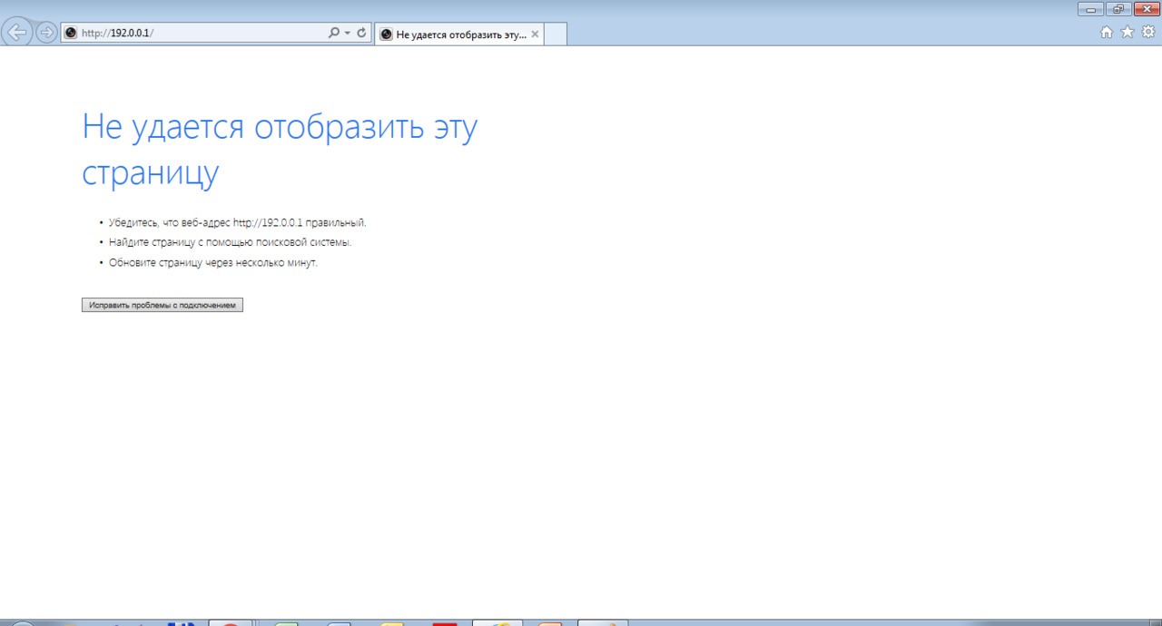

Ни с одного устройства нет web доступа
ping отсутствует, на экране невозможно отобразить страницу

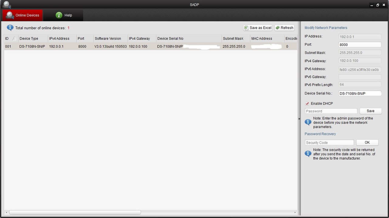

SADP 2.2.1.100 build 20140710

yuaa2Дата: Понедельник, 29.05.2017, 10:47 | Сообщение # 5
скачайте новую версию sadp (3+) и посмотрите в ней какой у вашего регистратора http port

Чудной конечно адрес, а так да, можно и повежее SADP/
Можно через iVMS4200 посмотреть веб порт или через ClientDemo, а так... можно как минимум сбросить настройки если веб не правиться и ушел куда-то.

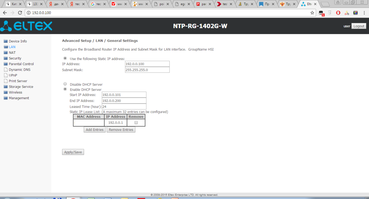

Во вложении настройки сети. DHCP, плюс статичный IP для локального регистратора по мас адресу. все остальные на динамике. Все работало, просто в один неизвестный день перестало. smile
Сбросить то конечно можно, только вот не повториться ли?

iTuneDVRДата: Понедельник, 29.05.2017, 22:55 | Сообщение # 8
В iVMS4200 в конфигурации регистратора какой веб порт показывает?
В сети кроме этой адресации другие не используются?
Вообще, необычный выбор такой адресации.

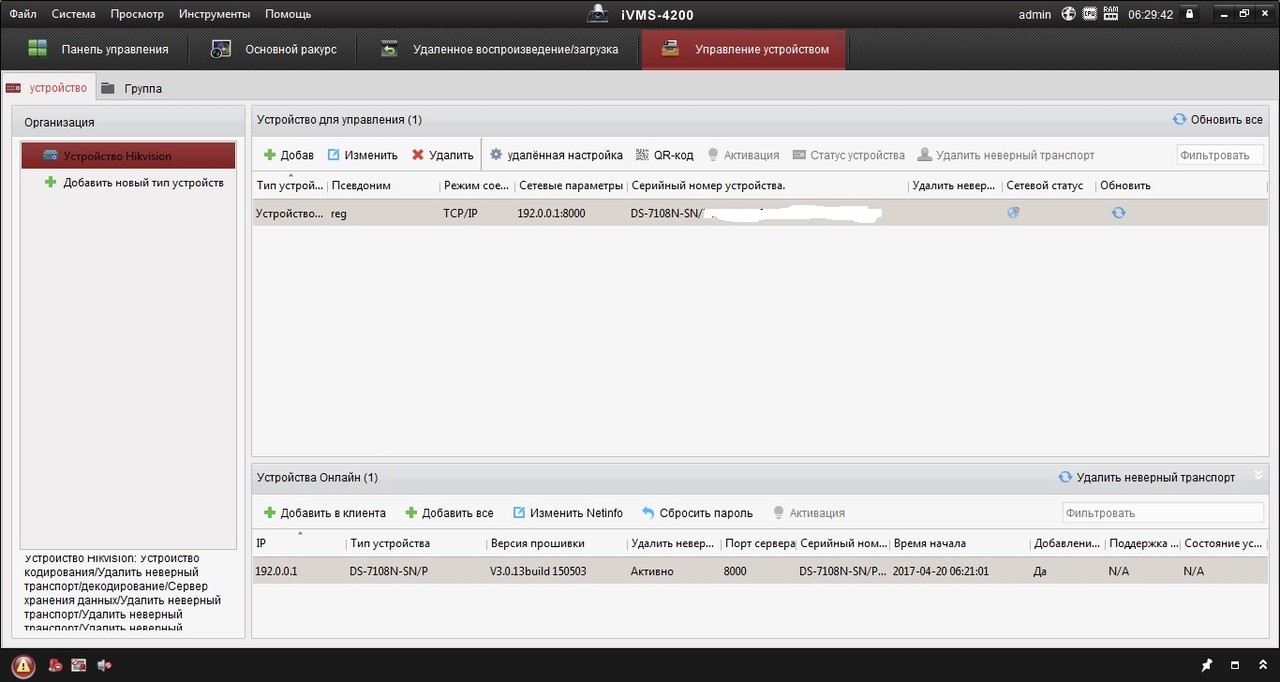

ivms порт 8000, кстати тоже не транслирует, но устройство видит

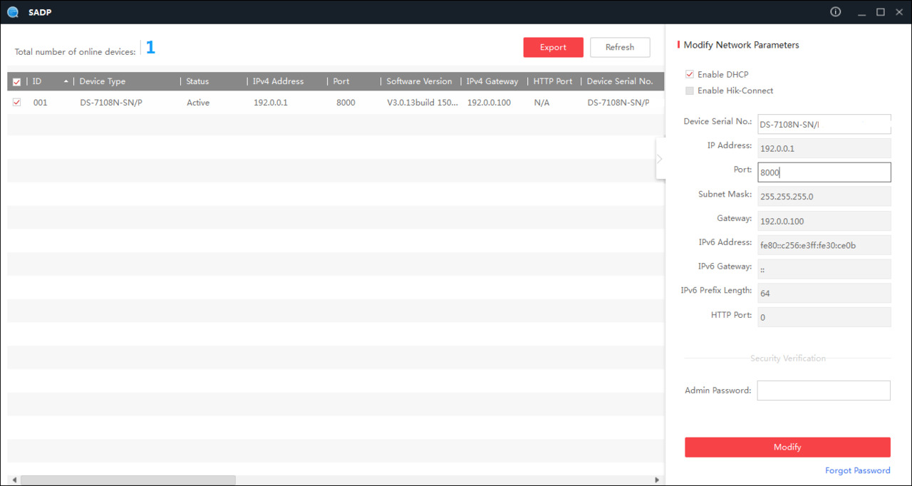

в сети до 99 ip выделены под статичные, по мас, либо конкретно заданные.
от 101 до 200 динамически раздается. работало все почти год...

iTuneDVRДата: Вторник, 30.05.2017, 10:41 | Сообщение # 11
Картинки не те!
Кнопка "удаленная настройка" и там в параметрах, или на самом реге посмотреть.
Не транслируется по 8000?

Адрес 192.0.0.128 из твоей сети спецефичен будет для устройств и случайно могут возникнут приколы.
А так SADP широковещательный протокол, а вот какие реальные настройки на ПК - вопрос.
Может две сетки, может проблема с маршрутами вклинилась или ....
yuaa2Дата: Вторник, 30.05.2017, 13:30 | Сообщение # 12
http port = n/a как вы так сделали? wink
