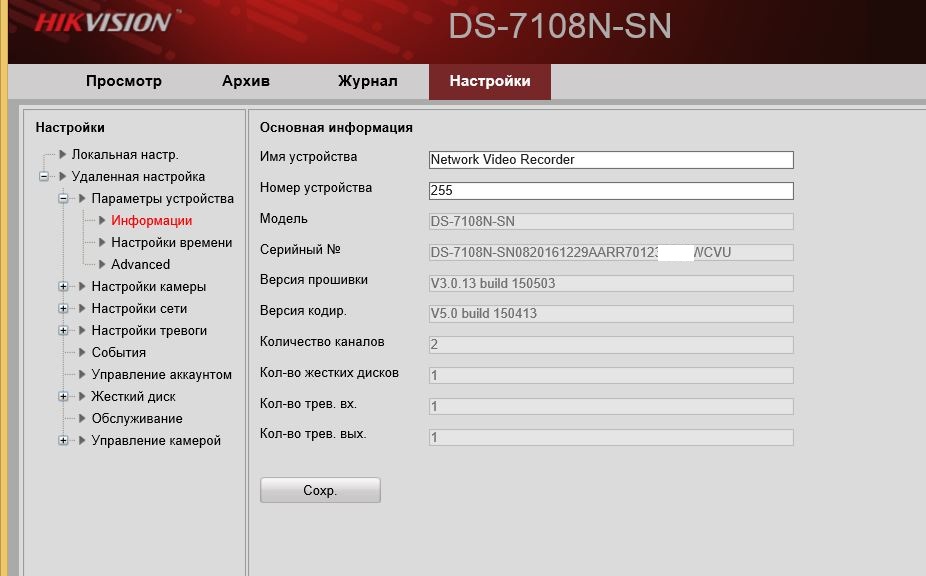

Был приобретен китайский регистратор DS-7108N-SN. Прошивка V3.0.13 build 150503. Подключены две европейские камеры HiWatch DS-N241, одна по протоколу hik, вторая по onvif (для эксперимента).

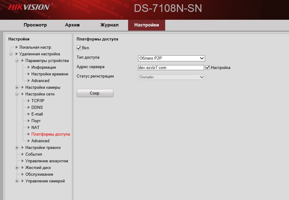

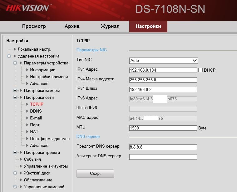

Камеры подключились без проблем. В платформах доступа статус онлайн. Сначала в Ezviz регистратор не добавлялся. Я менял DNS на 114.114.114.114 и на 8.8.8.8.  Облако прописывал dev.eu.ezviz7.com  и  dev.hik-connect.com и камеры добавились в облако. Даже подумал, что все работает отлично. Регистратор и смартфон с программой IVMS 4500 были подключены к одному роутеру ( в одну сеть), картинка с камер выводилась в приложение, но если выходить через другой интернет, то в приложении 4500 статус регистратора онлайн, но изображения нет. При этом если на камере срабатывает тревога по датчику объема, то сообщение в  IVMS 4500 поступает, но картинки нет. Чтобы исключить проблему с вторым каналом интернета попробовал подключить камеру напрямую в облако, минуя регистратор-изображение есть. Куда копать не могу понять? Прошивка всем устраивает, вот бы облако бы починить.

Прикрепления: 8859711.jpg (100.9 Kb) · 3404391.jpg (101.1 Kb) · 4284693.jpg (60.6 Kb)
