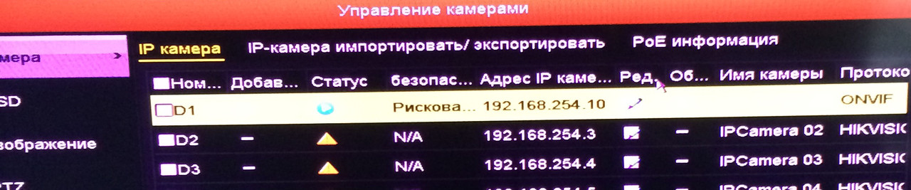

Появилась необходимость подружить Canon с Hikvision/
Собственно, камеры VB-S31D и видеорегистратор DS-7732NI-E4/16P
Предварительно изменив в камере адрес, подключаем ее к регику.
Всем известно, что у хика есть в списке протокол подключения Canon, но вот не хочет он подтягивать камеру.
Сначала в статусе прописано " ip камера подключена, пожалуйста обновите", по истечению 20-30 секунд статус меняется на "соединение" и все....больше никаких перемен не происходит. Пытается связаться, но никак....
Если по onvif, то все ок.
Но как-то не комильфо такую камеру, да с таким региком и по onvif/
Быть может был у кого подобный опыт?!
Спасибо

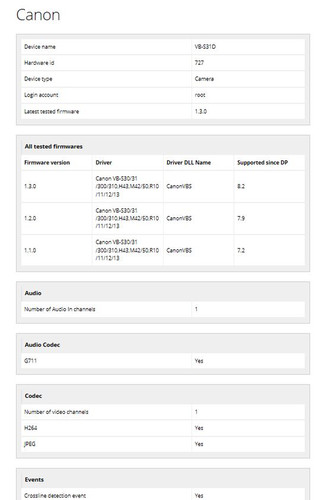

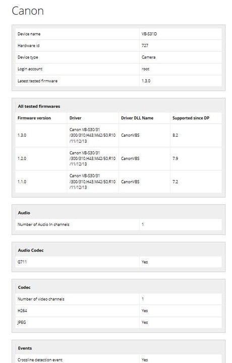

Не знаю какой ответ Вы ждете, рассчитываете на некую секретную галочку или команду?
На мой взгляд надпись мы поддерживаем бренд "А" звучит также как наша зап часть подходит ко всем автомобилям merсedes.
Нормальны производитель если делает интеграцию, то указывает с какой конкретно моделью, прошивкой эта интеграция протестирована. Какие конкретно функции работают.
Вот пример от milestonesys:
Прикрепления: 4228459.jpg (46.3 Kb)
Сообщение отредактировал UserM - Среда, 12.04.2017, 13:30
vladДата: Среда, 12.04.2017, 12:48 | Сообщение # 3
В инструкции на регистратор в конце идет список совместимых камер. Для Canon поддерживаемые модели - VB-M400, VB-M6000D, VB-M7000F, остальные по ONVIF.

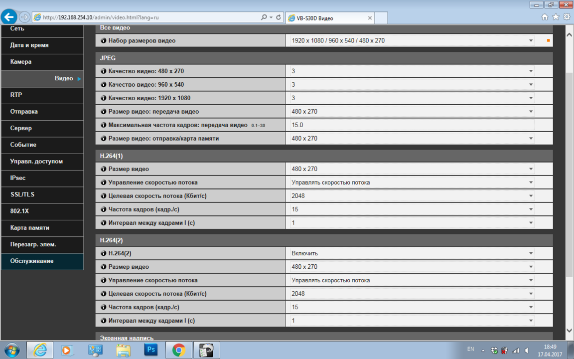

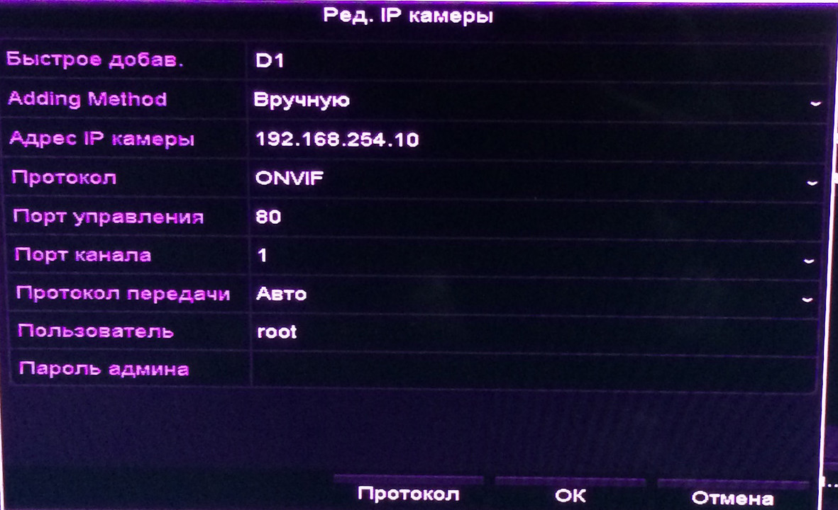

В продолжении темы:
появилось еще несколько неприятных моментов в этом союзе Canon+Hik
а именно

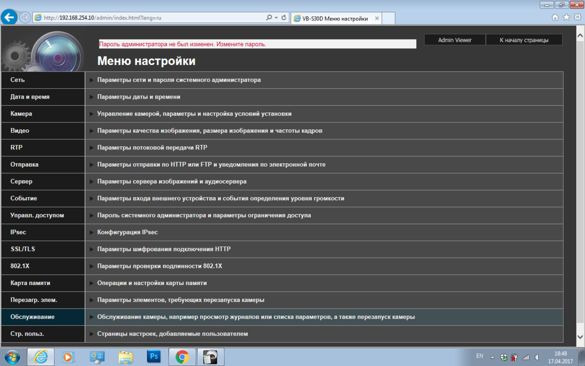

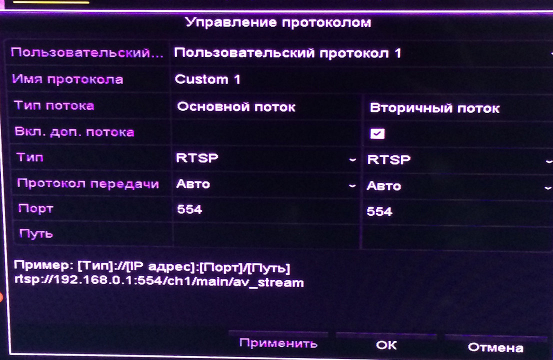

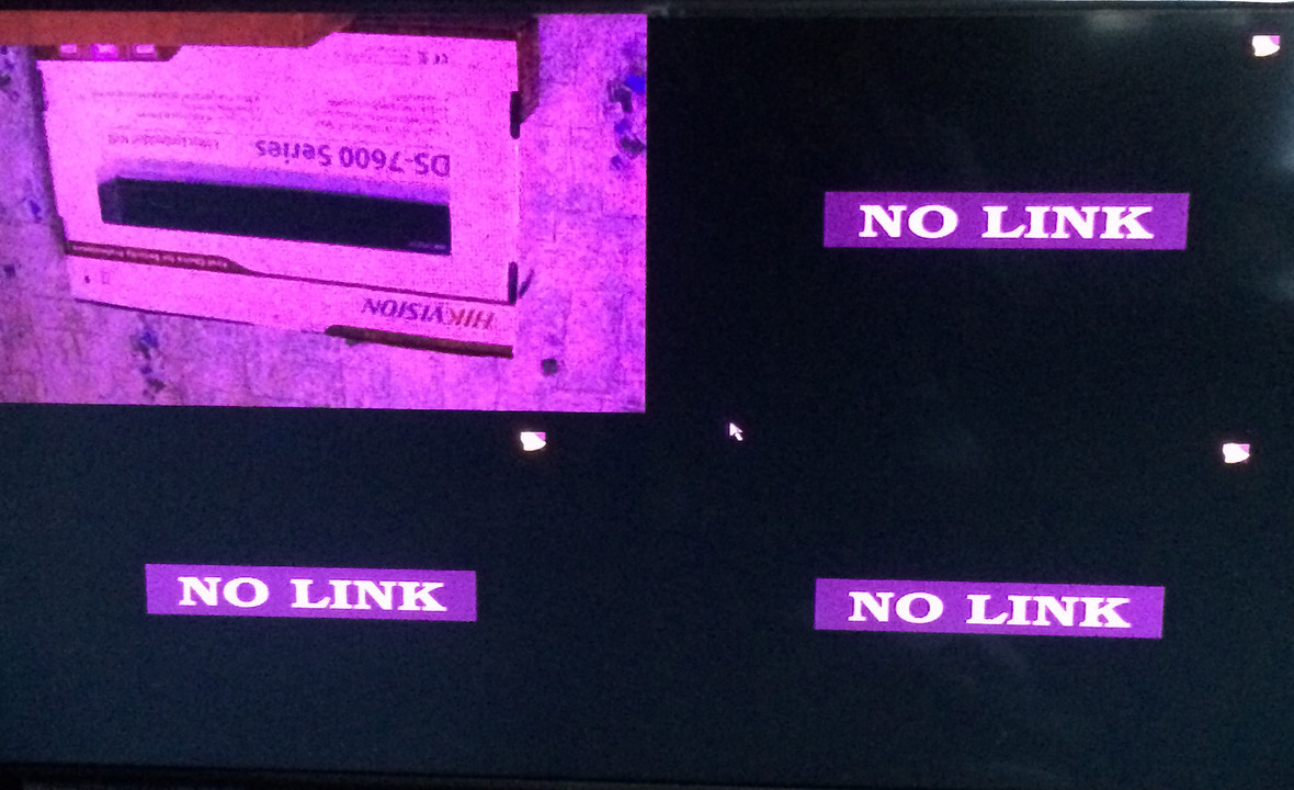

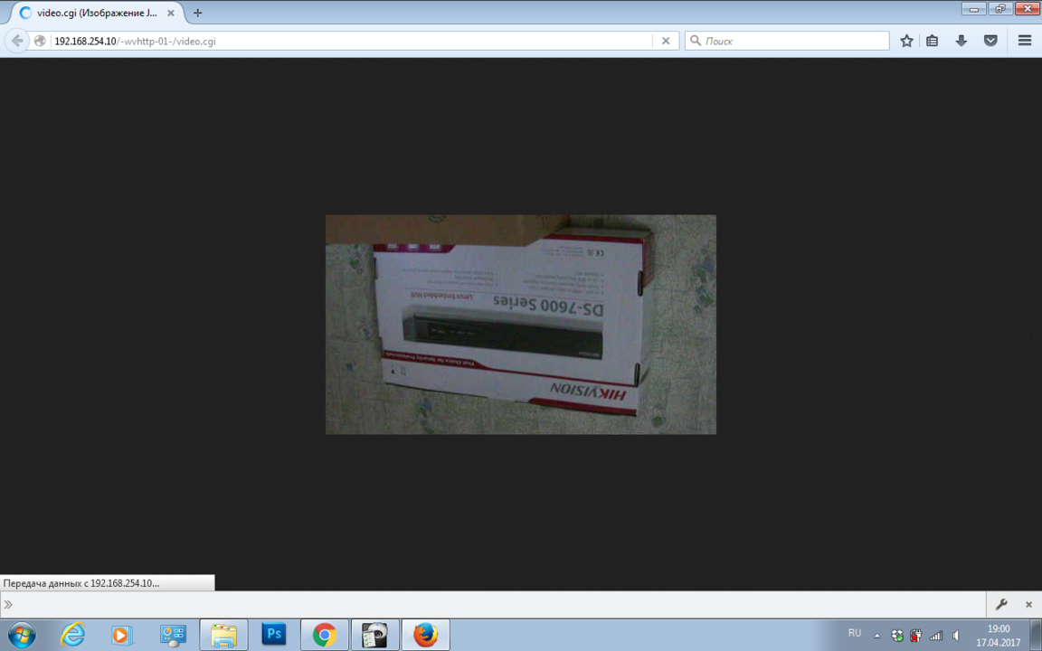

Отсутствие вторичного потока в камере... (если говорить про протокол онвиф)
Так же осд не работает, точнее, работает, но до первой перезагрузки...
Если пробовать все через кастомный протокол, то так и не удалось получить картинки...
все видно на фото...
Путь потока прописывался http://root:camera@192.168.254.10/-wvhttp-01-/video.cgi
Может кто ткнет...каким же образом получить этот вторичный поток...

 Результат был получен. Вопрос закрыт.
(Спасибо iTuneDVR)
