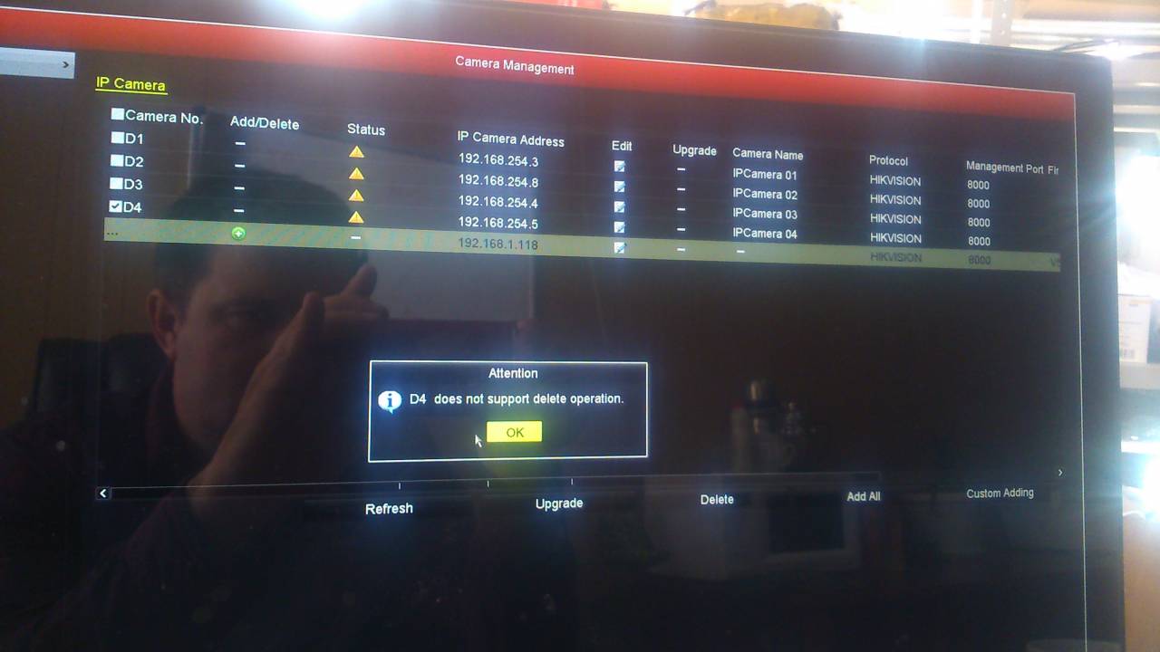

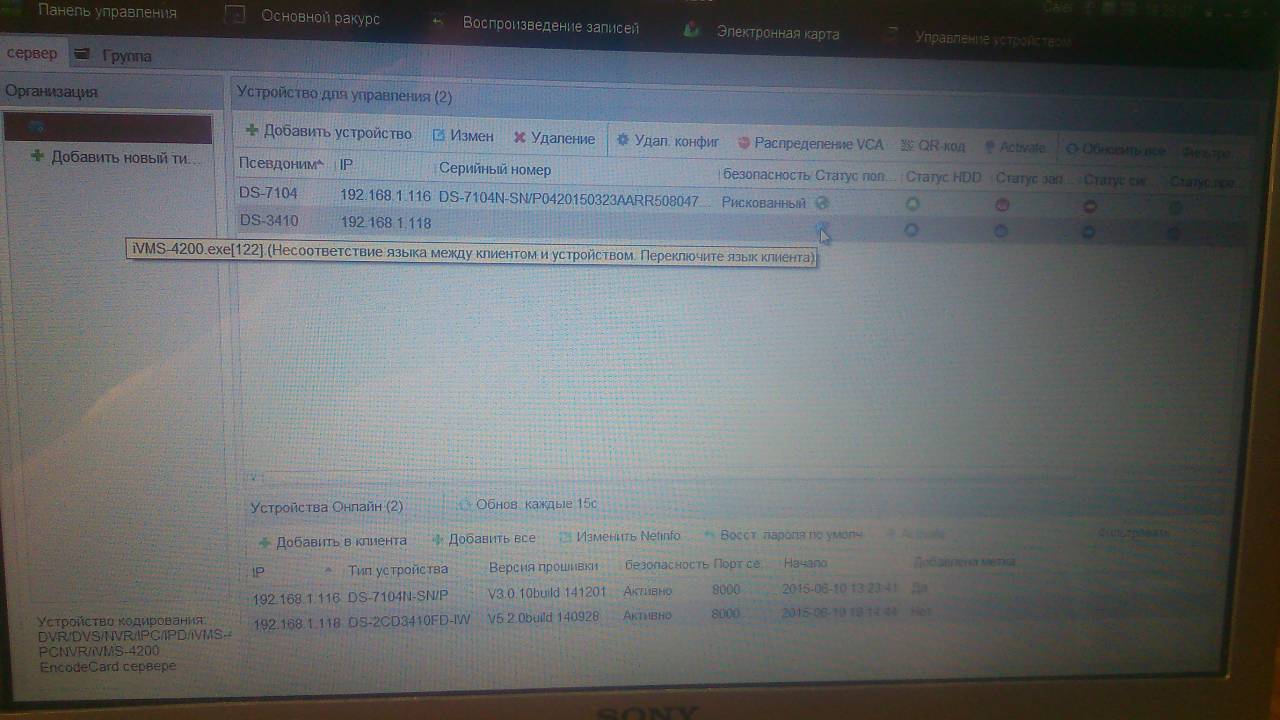

Помогите пожалуйста. Купил
чинайский DS-7104N-SN/P (прошивка 3.0.10 мультиязычная, в браузере
только англ.) подключил к ней DS-2CD2032-I нет проблем, а
DS-2CD3410FD-IW (прошивка 5.2.0 мультиязычная) не могу подключить. Через
порты рег не видит сам, если прописываю вручную пишет ошибку (language
mismatch), а через Lan порт или локальную сеть видит, но не может
добавить, пишет ошибку (no more IP camera allowed), а другие каналы в
настройках удалить не дает, пишет ошибку (d2.d3.d4 does not support delete operation). в iVMS камеру видит но видео не грузит, пишет (несоответствие языка между клиентом и устройством. Переключите язык клиента). Что делать, чтобы рег увидел камеру?

Ваш регистратор по родному протоколу будет работать только с европейскими камерами.
DS-2CD2032-I европа
DS-2CD3410FD-IW китай
language mismatch несоответствие языка
Вывод или подключать камеры по протоколу Onvif или менять прошивку. Проще на регистраторе.Смотри пост №50 проси прошивку нужна версия 3.0.7

Так и сделал. Попозже фото выложу. Камеру через порт рег не видит, выбираю порт в который подключена камера, нажимаю в нажимаю add, появляется меню настройки камеры, меняю plug and play на manual, меняю протокол Hikvision на ONVIF, по умолчанию встает порт 80, логин не меняю, пароль забиваю. И нажимаю OK. И нет ничего хорошего, тысячу раз добавлял какие-то камеры по протоколу ONVIF в Трассире и все получалось с первого раза, для таких настроек использовал прогу ONVIF device manager, она пишет какой порт ONVIF, его не найдешь в инструкциях к камере или в меню камеры. А с этой камерой не получается, подскажите пожалуйста, что делать?

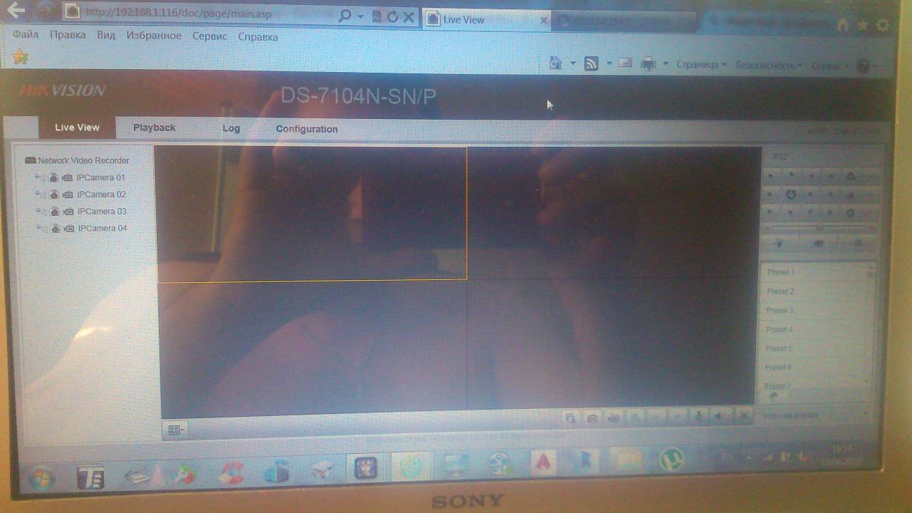

Спасибо Abc 12379 за подробную инструкцию. Залил в китайский 7104N-SN прошивку 3.0.7.140725 , поменял файлы
app.tar.lzma и start.sh , и вот ... англицкий язык и соединилась DS-2CD3210 (5.3.0) по протоколу хика.

купил китайский 7104N-SN/P с прошивкой v3.017 - английский только через web интерфейс, камеру с мулти язычной прошивкой подключает только через ONIF. Сменил на английскую v3.013 заработал с камерой по родному протоколу и интерфейс в самом регистраторе стал на английском, получил доступ к регистратору через EZVIZ сервер dev.ezviz7.com но пропало изображение в LiveView при подключении через web и iWMS. Кто знает как заставить работать web интерфейс? Во всех прошивках email уведомления только текст без скриншотов события?
AlexandrДата: Пятница, 09.10.2015, 14:19 | Сообщение # 32
изображение пропало в локальной сети ? плагин обновляли после смены прошивки ? что за iVMS ? версия ? в настройках регистратора, во вкладке ezviz, галочка на шифрование потока стоит ?
sam25Дата: Суббота, 10.10.2015, 11:35 | Сообщение # 33
спасибо, убрал галочку шифрования и изображение в web интерфейсе появилось
