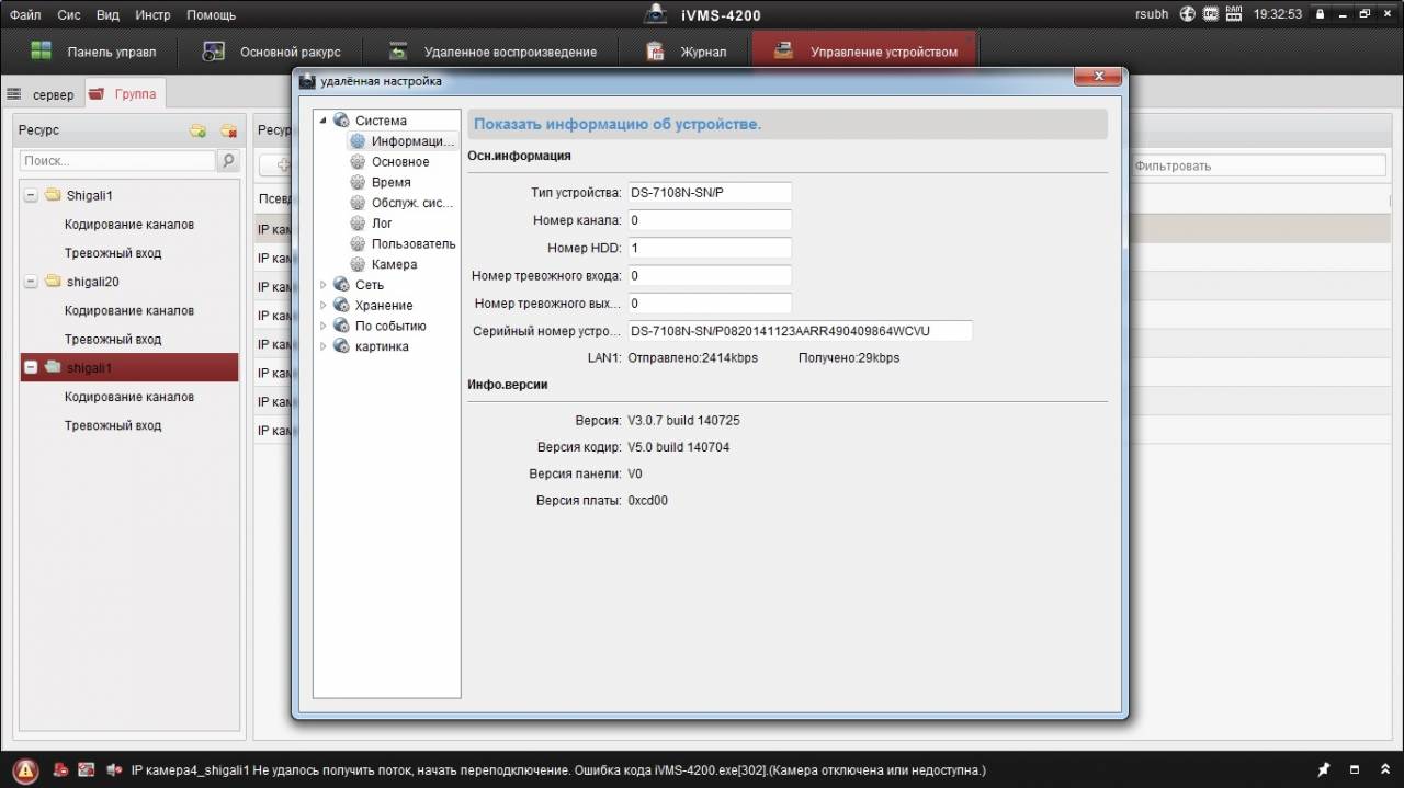

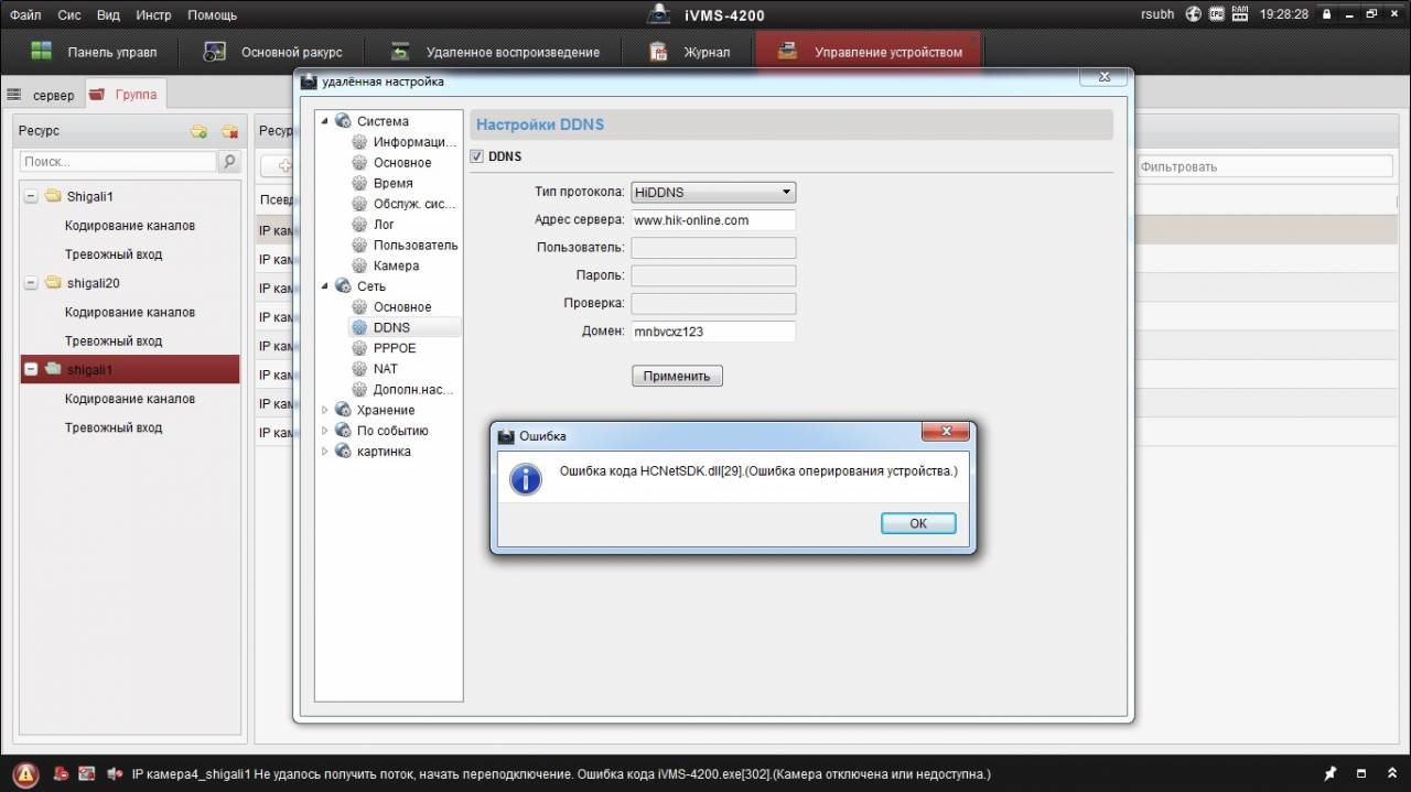

Захожу по локалке через IVMS-4200 на Видеорегистротор и в Удаленной настройке - Сеть -DDNS ставлю галку в DDNS - тип протокола HIDDNS - адрес сервера www.hik-online.com - доступна только строчка Домен - ввожу в эту строчку -прописные латинские буквы и цыфры ( всякие пробовал) и когда нажимаешь на применить, выдает "Ошибка кода HCNetSDK.dll[29]. Ошибка оперирования устройства" . Как устранить эту ошибку?

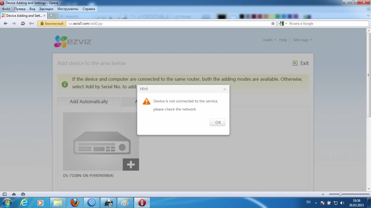

Второй вопрос: пытаюсь добавить этот Видеорегистратор в ezviz7.com - сайт его определяет автоматически - когда на Видеорегистратор нажимаешь на этом сайте выходит сообщение "Device is not connected to the service, please check the network" и он не добавляется. Почему?

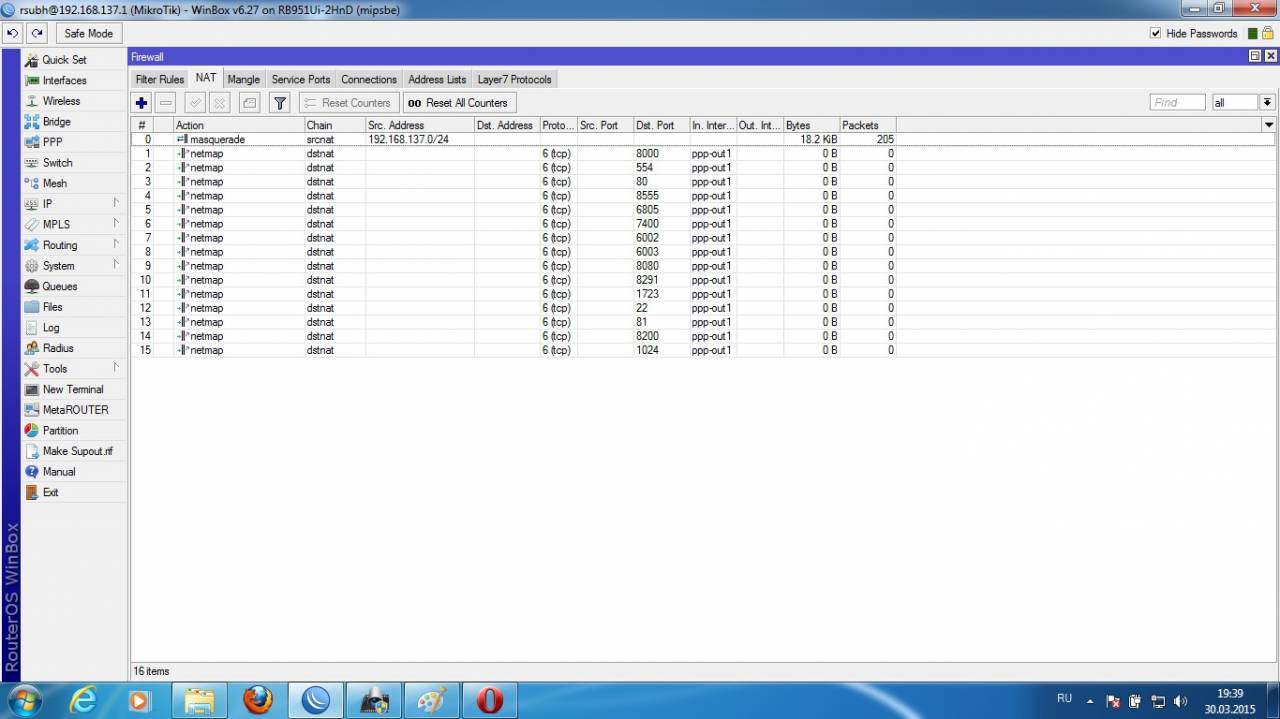

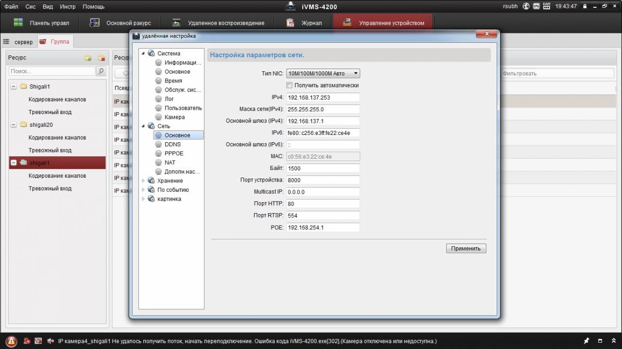

Порты на роутере проброшены 8000,554,80,8555,6805,7400,6002,6003,8080,8291,1723,22,81,8200,1024. В настройках Видеорегистратора: порт устройства-8000, порт HTTP-80, порт RTSP-554.

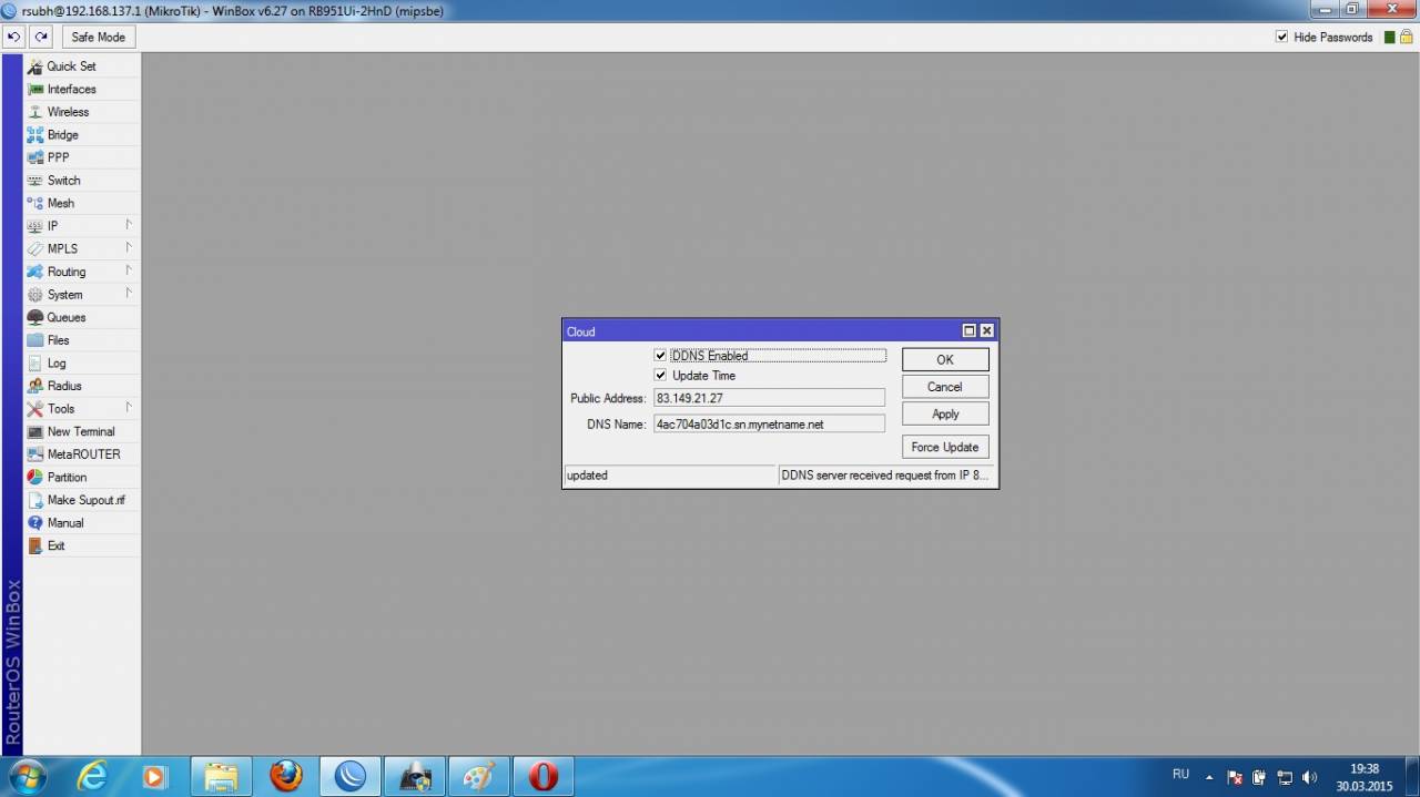

IP адрес от провайдера - динамический - серый.

Вот скрины по вышеописанному

На роутере

Скачал прошивку для DS-7108NI-SN/P версия 3.0.10 - не прошивается через tftp. У меня   DS-7108N-SN/P , а прошивка для   DS-7108NI-SN/P - может она не подходит?? Отличается одной буквой? Может из-за того, что nvr китайский - не цепляется к   Ezviz7.com? Хотя морда на английском!

Прошивку можно пересобрать под чинайское устройство и регистратор проглотит её и обновит, однако к европейскому облаку оно всё равно не будет цепляться. Да веб на английском, но это ничего не меняет!

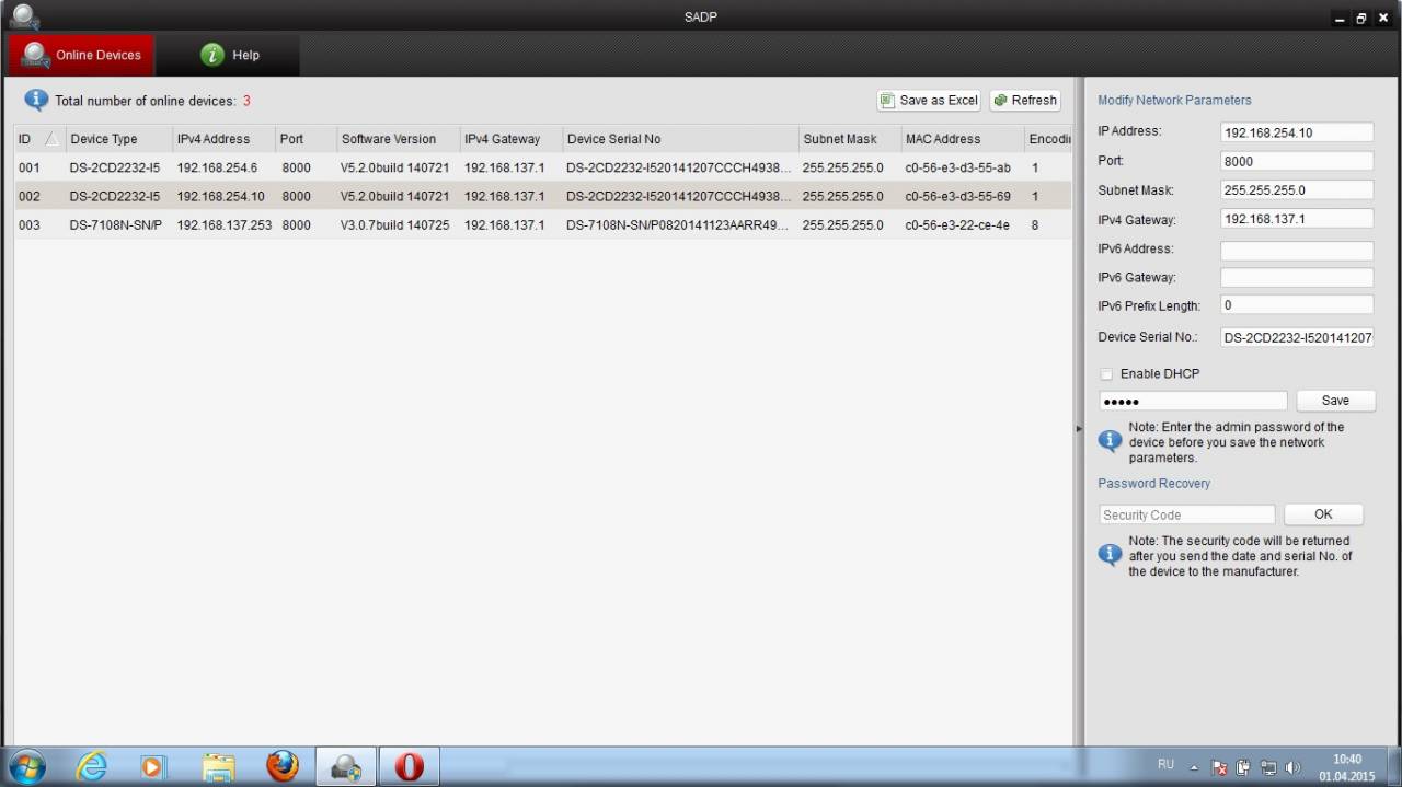

В LAN регистратора подключаю роутер и камеры цепляются к Ezviz7.com через регистратор - т.е. через инет могу просматривать камеры! Одновременно хочу, чтобы регистратор начал записывать, но получается - либо регистратор записывает и не видно камер в  Ezviz7.com , либо камеры можно просматривать через  Ezviz7.com, а камеры на регистраторе недоступны!! В SADP такая картинка
пытаюсь поменять IP у камер на 192.168.137.6 и 192.168.137.10 , но они потом сразу возвращаются на те IP, которые в скрине!
Соединил я : камеры в LAN регистратора, роутер в LAN регистратора, с WAN регистратора к роутеру, с роутера на ноут! Пробовал ноут напрямую к WAN регистратора - тоже одновременно не могут работать!
Что как сделать????
Или можно только просматривать через инет, либо только записывать по локалке?????
Либо преобретать белый IP у Мегафона за 100 руб в месяц, чтобы заходить на регистратор удаленно????
