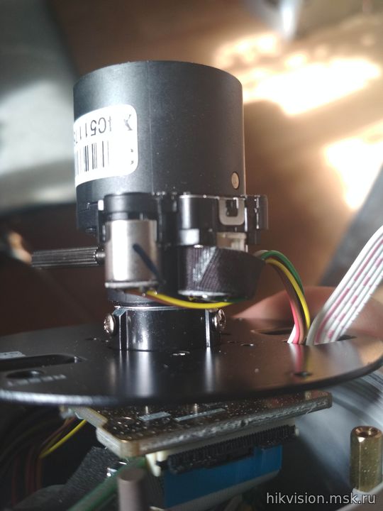

Есть камера DS-2CD2632F-IS, китаец. Куплена несколько лет назад, тогда не обратил внимания, просто поставил. А сейчас обратил внимание, что вроде бы не просто вариофокальный объектив, а с моторизацией, т.е. стоят два моторчика и к ним провода с платы управления. По ассортименту Hik - не нашел чтобы в принципе эта серия была с моторизованным объективом. Собственно вопрос - а можно ли как-то использовать эту моторизацию, может с какой-то прошивкой ее можно увидеть?

Может, конечно, и диафрагма. Но на команды управления диафрагмой в интерфейсе так же не реагирует. И зачем для диафрагмы 2 движка? В то же время один из движков подключен только 2 проводками, сразу не обратил внимания. Но выглядит это почти в точности как встречал на Polyvision с моторизацией, у Hik не встречал.
Буду пробовать обновлять прошивки, может что и заработает. А ограничен функционал может как и язык, грубо говоря одной цифрой.
Прикрепления: 9206844.jpg (57.7 Kb)

UserMДата: Четверг, 13.09.2018, 13:06 | Сообщение # 8
Потому что это не двигатели а просто катушки.
На прямую, из меню диафрагмой можно управлять только в камерах с zoom моторизированым объективом.
В Вашем варианте диафрагмой управляет камера, можно посмотреть в настройках камеры какие опции доступны в конкретной прошивке.
