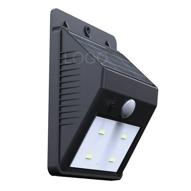

Я бы решал используя железо, специально для этой задачи предназначеное.
Радары или IR, цена вопроса от нескольких евро. Спросите у гугла по словам "Body Motion Sensor Light Lamp"
