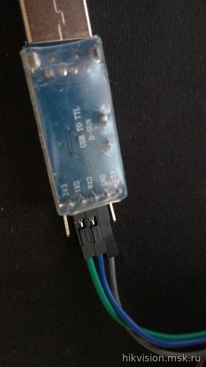

Адаптер пришёл, поэтому пара вопросов к Вам, как к Гуру smile
Подскажите, пожалуйста, является ли отмеченный на первом фото разъём нужным разъёмом? Также интересует, какие именно разъёмы (GND, RXD, TXD, 3v3) я обозначил цифрами 1-4 на первом фото.
Или же вообще есть смысл подключить сразу на основную колодку (второе фото)? Если да, то в какие по счёту пины (слева направо) подключать GND, RXD, TXD и 3v3?
И я ведь правильно пониманию, что на TTL, как на втором фото, первую перемычку нужно ставить в положение S1-3v3, а вторую вообще убрать?

iTuneDVRДата: Пятница, 11.05.2018, 21:56 | Сообщение # 8
Контакты отзвонить и желательно найти именно такой разъем или пару вентиляторных от видеокарт 2-х контактных и слегка из подрезав по форме можно подключиться.
Контакт питания не берем, подключаем землю и нащупываем Rx подключив к адаптеру с перемычкой на 3,3 соответствующий контакт Rx/
ПО используем putty, hyperterminal. и настраиваем COM порт на скорость 115200, беЗ контроля потока.
Информация одна и та же, что по регистраторам, что по камерам хика.
Начни, а там будет легче.

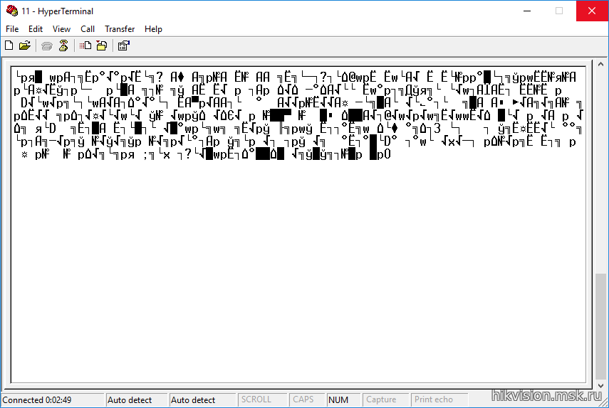

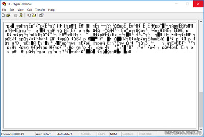

serulyaДата: Суббота, 12.05.2018, 08:41 | Сообщение # 9
Спасибо, вроде как получилось подключить, но что Putty, что HyperTerminal выдаёт абракадабру как на скриншоте. Причем даже после пары минут (примерное время загрузки камеры) не останавливается генерация этой ерунды. В чём затык?
P.S. скорость порта выставил верно, контроль потока не включал.

iTuneDVRДата: Суббота, 12.05.2018, 13:35 | Сообщение # 10
Уже лучше.
Проверить четкость земли и поменять местами Rx, Tx
Скрин с найстройками COM порта еще?

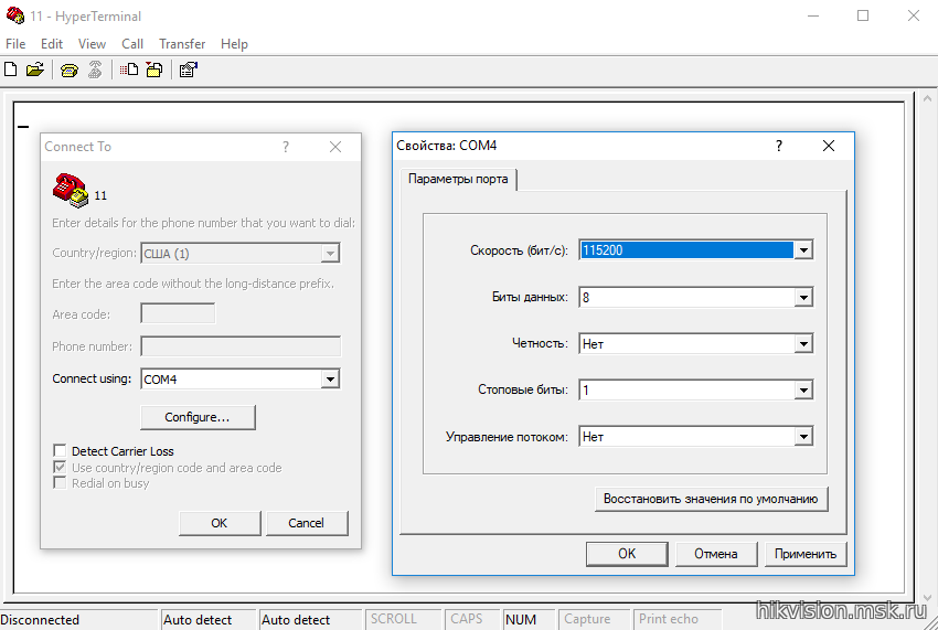

serulyaДата: Суббота, 12.05.2018, 14:11 | Сообщение # 11
iTuneDVR, так Tx тоже нужно было подключать?))
Я просто только два провода кинул (я так понял, к сожалению).
Если я действительно правильно понял, то я пробовал кинуть провод Rx от TTL на Tx (предполагаемый) на камере, но в этом случае на TTL не загорается диод и даже абракадабра не появляется.
Скрин настроек HT прилагаю.

iTuneDVRДата: Суббота, 12.05.2018, 15:15 | Сообщение # 12
С Rx нужно начать, чтобы нащупать входной нормальный сигнал ,а потом конечно, когда идет нормальная передача, для управления подключить Tx.
Попробовать другой терминал (putty), а так же проверить провода на четкость подключения и отсутствие замыаний.
У меня такой же адаптер и к хиковсоской камере нормально подключается.

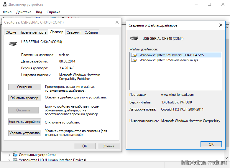

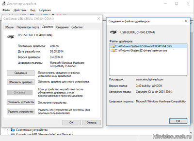

serulyaДата: Суббота, 12.05.2018, 22:17 | Сообщение # 15
iTuneDVR, да, на Windows 10 автоматом всё установилось при первом подключении TTL к ПК - даже ничего не спрашивало. По адресу с лотом тоже нет никаких ссылок на драйвера к устройству.
Через поиск глянул доступные драйвера - и так последние стоят, но всё же переустановил и ничего не поменялось. Возможно, есть смысл попробовать USB-удлинитель покороче? Или это ни на что не влияет и оно или работает правильно, или вообще не работает?

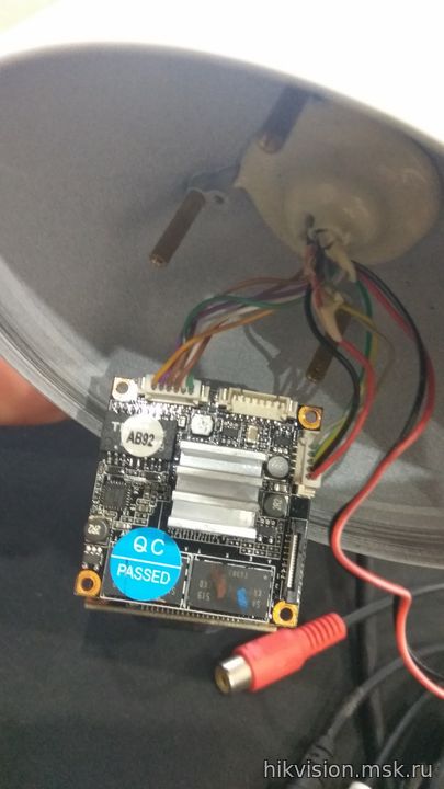

vasapiДата: Суббота, 18.05.2019, 18:04 | Сообщение # 23
Сообщений: 85
Аналогичная ситуация. Подскажите пожалуйста как правильно подключить уарт кабель
iTuneDVRДата: Суббота, 18.05.2019, 18:26 | Сообщение # 24
Нащупай землю на камере и питание.
Подключи землю с камеры к земле USB2TTL адаптера, затем пробуй подключать к контакту Rx адаптера очередной пин (не питание).
Добейся хорошего вывода, потом Tx.

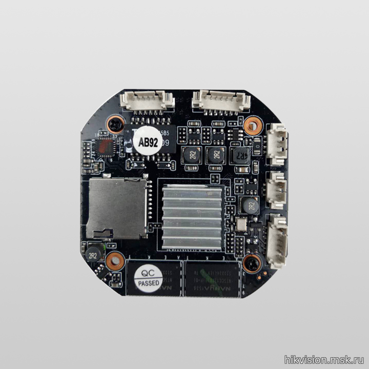

дело в том что я беру аналогичную камеру полностью рабочую подключаю через ттл и тоже ничего не получается
Добавлено (19.05.2019, 01:21)
может нужно подключить от камеры к адаптеру линию 3.3 в.?
Добавлено (19.05.2019, 01:24)
камера китайская на базе ab92 ambarella

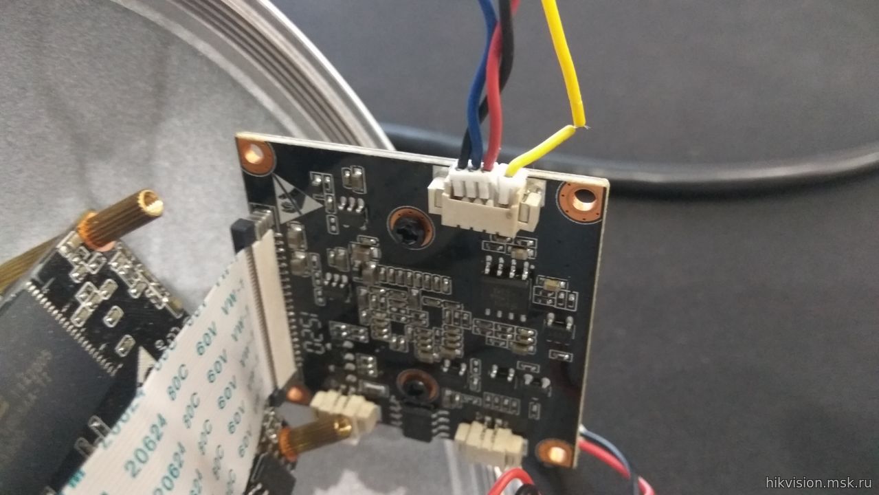

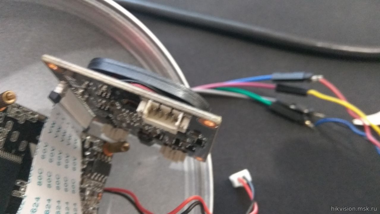

Фото разъема с камеры куда подключаешься?
vasapiДата: Воскресенье, 19.05.2019, 19:11 | Сообщение # 33
Сообщений: 85
Вот фото
Прикрепления: 0913596.jpg (120.0 Kb) · 2921119.jpg (104.5 Kb) · 7727388.jpg (51.4 Kb)
iTuneDVRДата: Воскресенье, 19.05.2019, 19:32 | Сообщение # 34
Это не TTL скорее всего.
vasapiДата: Воскресенье, 19.05.2019, 20:01 | Сообщение # 35
Сообщений: 85
1. порт земля, 4 порт 3.3 в. 2 и 3 по всей вероятности tx rx
Добавлено (19.05.2019, 20:30)
Вообщем взял хиковскую камеру подключил к ттл порту и все заработало и считало. А эти китайские камеры никак не хочет

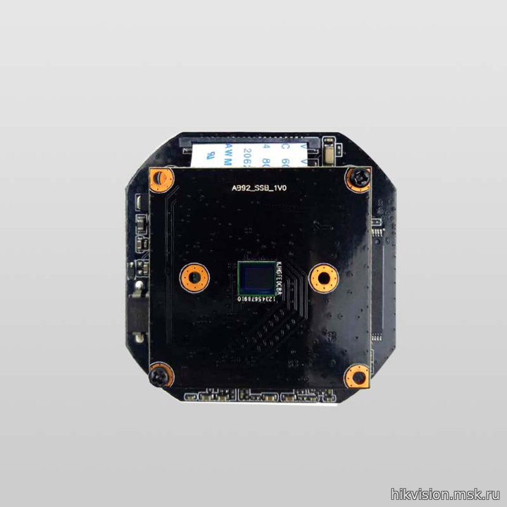

iTuneDVRДата: Воскресенье, 19.05.2019, 21:28 | Сообщение # 39
Вот я так думаю, что за сендвич такой.
Фото второй платы сделай.
vasapiДата: Понедельник, 20.05.2019, 01:07 | Сообщение # 40
Сообщений: 85
фото мое и фото с сайта
Прикрепления: 8755986.jpg (59.0 Kb) · 8657000.png (400.1 Kb) · 7451183.png (211.1 Kb)
