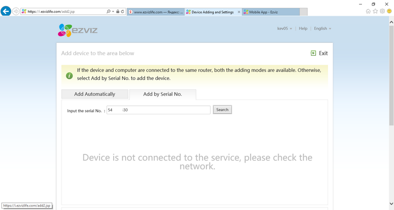

kev05Дата: Суббота, 04.03.2017, 17:27 | Сообщение # 1
Отправку на ftp или на почту настроил - все хорошо, а вот никак не могу зарегистрировать камеры в облаке.
Такое впечатление, что на роутере или провайдером (мобильный Мегафон в Моск. области) закрыт трафик  с камер в облако.
Помогите!
Скрины прилагаю.
Прикрепления: 9213615.png (79.2 Kb) · 2106754.png (65.6 Kb)

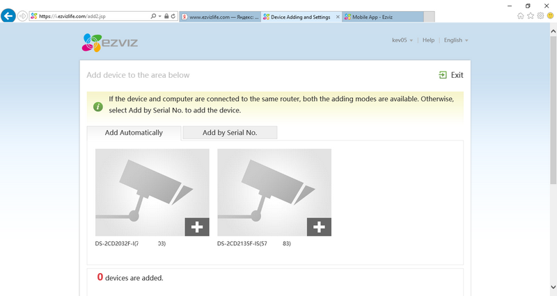

kev05Дата: Четверг, 16.03.2017, 16:36 | Сообщение # 2
еще один скрин добавил

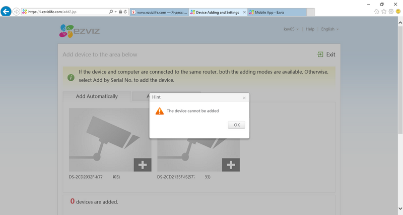

Со второй камерой DS-2CD2032F-I размышления и пляски с бубном продолжаются…  На наклейке указана китайская прошивка V5.3.0_150513,
а в камере  установлена V5.2.5_141201 с поддержкой  русского. Зашел на камеру телнетом, showServer показал европейский сервер dev.ezviz7.com.
Значит, китайский магазин, прежде чем отправить мне камеру, сменил прошивку…
Пляшу дальше.
Прикрепления: 8147898.png (73.6 Kb)
