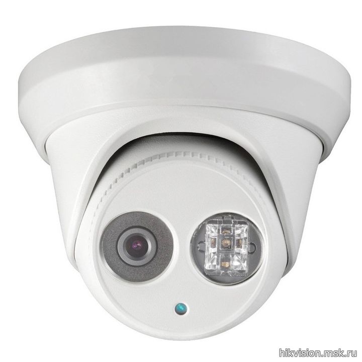

vasapiДата: Понедельник, 16.01.2017, 20:10 | Сообщение # 1
Сообщений: 85

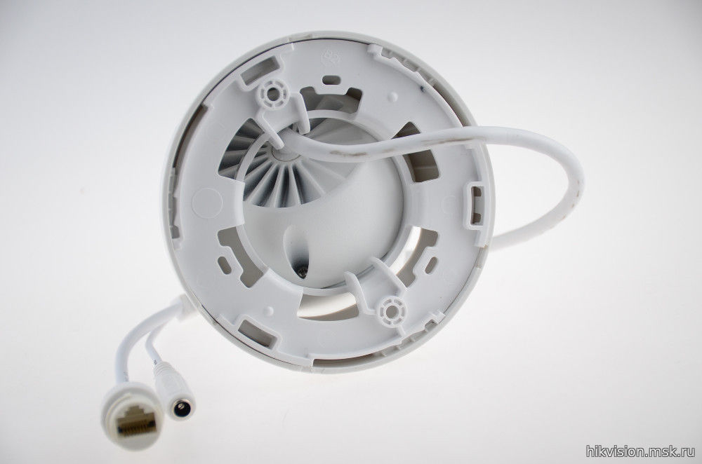

Приобрел себе камеру Hikvsion DS-2CD2145F-IS отлично снимает, номера хорошо видны, в ночное время шумов практически нет. Единственное регулируется камера только по двум осях и нет датчика освещенности. У всех так или у  кого то есть версии где регулировка производится по трем осям?
Прикрепления: 7842236.jpg (82.6 Kb) · 7212424.jpg (81.6 Kb)

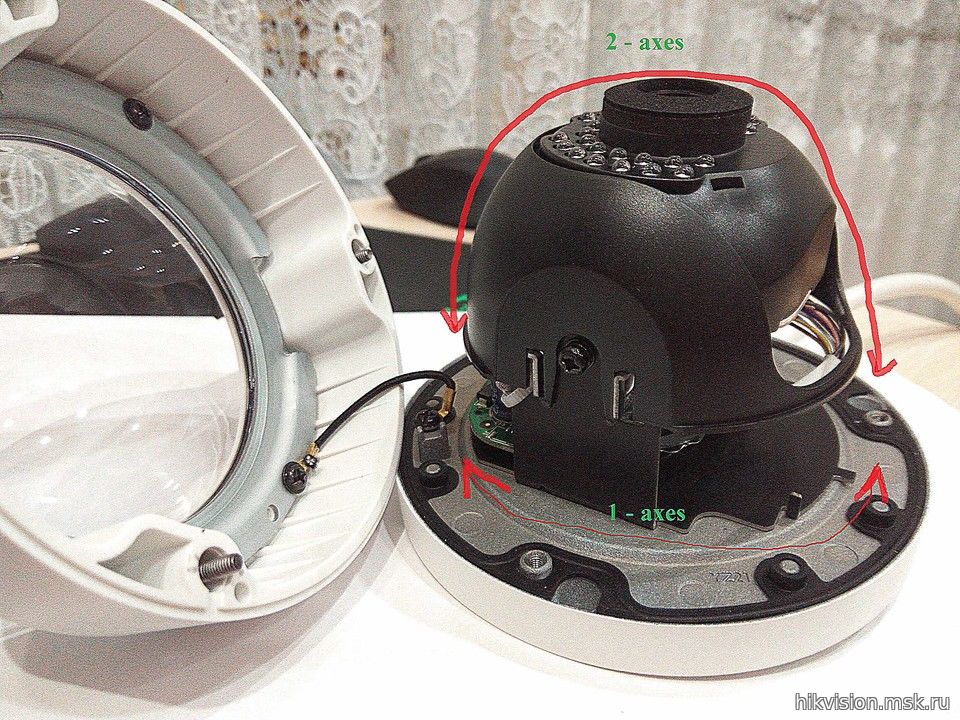

sotrackДата: Понедельник, 16.01.2017, 23:54 | Сообщение # 2
Сообщений: 92
DS-2CD2142...  регулируется по 3 осям и эта должна. Конструкция подсветки с объективом должна крутиться вокруг оси. Датчик освещенности д.б. под объективом, зелененький такой.

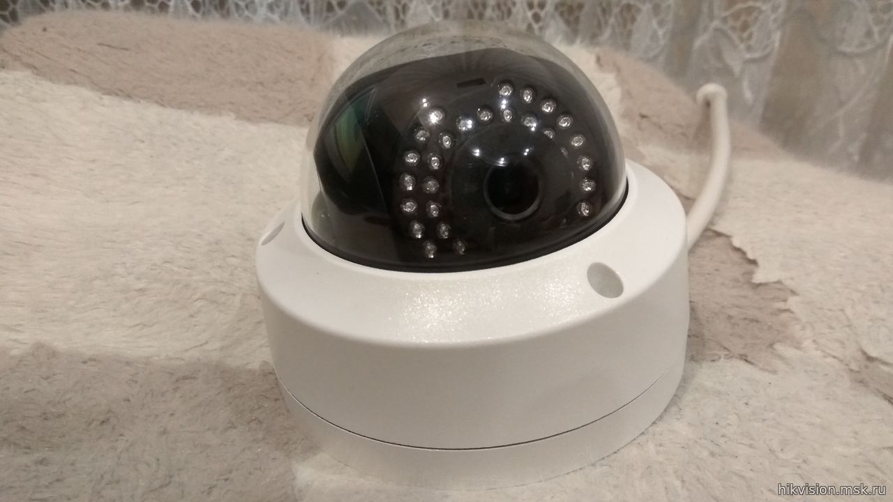

vasapiДата: Вторник, 17.01.2017, 10:24 | Сообщение # 3
Сообщений: 85
Дело в том я почитал отзывы на Aliexpress то там пишут что модели 2145 и 3145 отличаются друг от друга. А именно в модели DS-2CD3145F-I регулировка осуществляется по 3 осям и есть датчик освещенности также в данной модели слот для sd карты располагается на самой плате, а не в корпусе с обьективом (как у 2145).

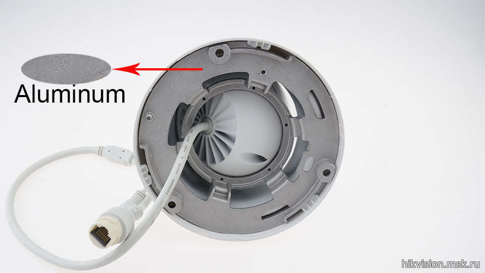

Вот фото моей камеры DS-2CD2145F-IS
Прикрепления: 7194377.jpg (79.8 Kb) · 5107237.jpg (193.0 Kb)

Берите  DS-2CD23*****, нет кривого стекла перед линзой, светодиод не светит через кривое стекло, вращение куда угодно.

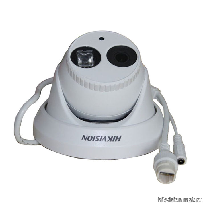

vasapiДата: Среда, 18.01.2017, 17:10 | Сообщение # 7
Сообщений: 85
Планирую такую взять
Но опять же есть отличия. Есть камера DS-2CD2345F-I и есть DS-2CD3345F-I отличия как я понимаю в креплении в одной оно пластиковое в другой алюминиевое от этого и цена разная и многие не обращают внимание на это.
Прикрепления: 4515527.jpg (47.3 Kb) · 6803345.jpg (48.5 Kb) · 6731051.jpg (34.5 Kb) · 0651327.jpg (110.1 Kb)

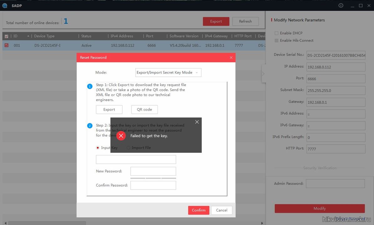

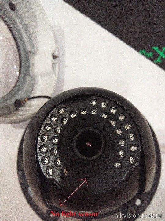

Друзья, у моей DS-2CD2145F-I слетел пароль что ли. Перестала давать видео на регик.
В SADP она видна, открывается страница авторизации в браузере, но пароль который я ей задавал - не дает вход.
Пробую получить новый пароль через SADP - ругается, ошибки, не формирует файл.
Что делать, подскажите, пожалуйста.
Прикрепления: 7243610.jpg (69.3 Kb)

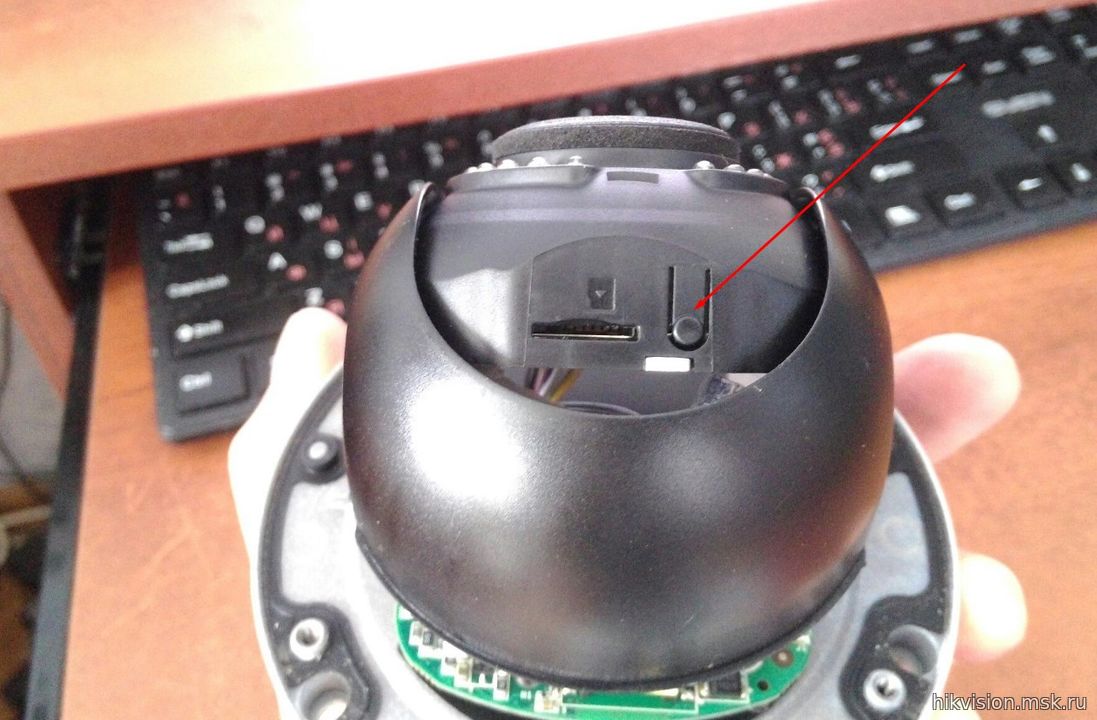

valornd,  порты вы на камере сами прописали (6666 и 7777) ? на регистраторе в настройках камеры 6666 указан ? это я на всякий случай, для подстраховки )
valorndДата: Суббота, 24.03.2018, 06:04 | Сообщение # 25
Сообщений: 170
SADP есть несколько версий, попробуйте версию пониже. можно попробовать отослать инфо не создавая файл, а из строки серийника и даты.
Версиями не игрался ещё. Скажите, а что это зам метод "из строки серийника"? имеется ли где описание почитать?
Да, сам прописывал. И пароль сам создавал, через активацию, насколько помню, в той же SADP.

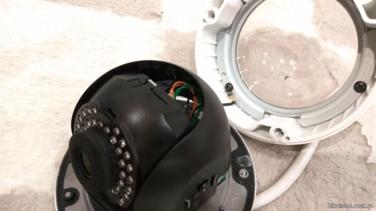

Друзья товарищи!
На этой камере таки ЕСТЬ кнопка reset!
Она находится всё так же рядом со слотом карты памяти. Просто этот слот переместился на само поворотное тело.
Вот он где:

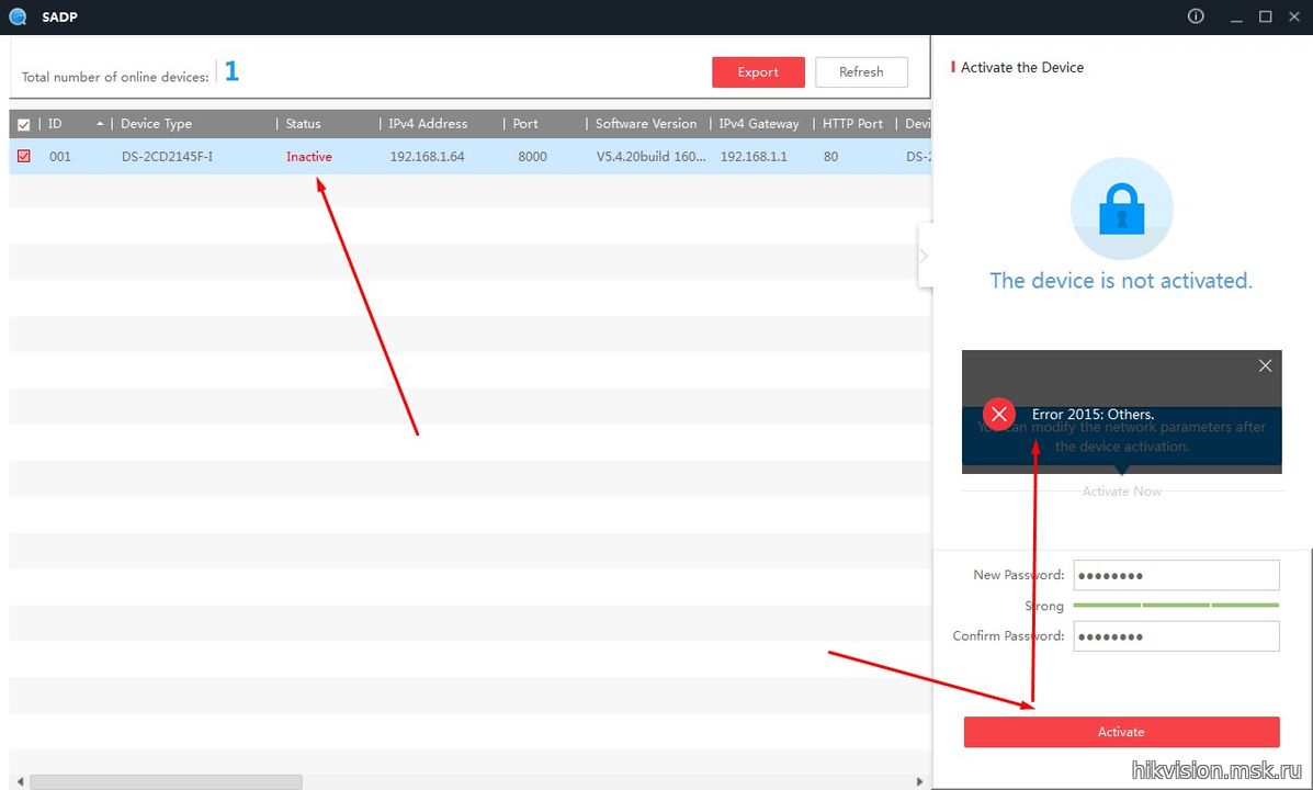

Вернулся к заводским настройкам. Но через SADP не удалось задать новый пароль. Но удалось задать через web браузер.
Прикрепления: 4373776.jpg (106.0 Kb)

В SADP была проблема такая:
Так же есть информация об аналогичной проблеме на известном форуме:
https://ipcamtalk.com/threads....s.22618
Прикрепления: 6177343.jpg (51.8 Kb)

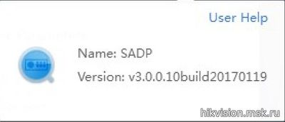

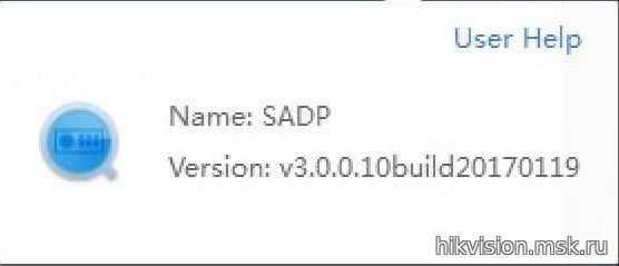

про SADP - версия какая ? может пригодится кому.
valorndДата: Среда, 28.03.2018, 17:14 | Сообщение # 33
Сообщений: 170
Прикрепления: 5173593.jpg (14.1 Kb)
AlexandrДата: Среда, 28.03.2018, 17:28 | Сообщение # 34
попробуйте помладше версию, у меня пару раз 3.0.0.10 тоже косяки давала.
valorndДата: Среда, 28.03.2018, 17:30 | Сообщение # 35
Сообщений: 170
Но с камерой 2135 нет проблем с этой версией SADP. В чем там нюансы, не вникали?
AlexandrДата: Среда, 28.03.2018, 18:37 | Сообщение # 36
так у меня откуда такая камера ? мы всё ж партнёры хика )) возможно в реализации на уровне SDK, ведь SADP корректно видит и читает камеру, а вот при попытке работать вылезает ошибка, а это связка прошивка+ПО.
valorndДата: Среда, 28.03.2018, 18:57 | Сообщение # 37
Сообщений: 170
Я про SADP, а не про камеру такую же. Вы же сообщением выше сказали, что эта версия у ваших камер тоже глючила. А коли вы партнеры хика, то дело не в камере, а в версии SADP. Поэтому и спросил)
AlexandrДата: Среда, 28.03.2018, 20:32 | Сообщение # 38
я в плане проверить на китайце написал )  а глючила пару раз на относительно старых прошивках, насколько помню этих прошивок в паблик не поступало. отсюда и вывод что глюк в связке.
iTuneDVRДата: Среда, 28.03.2018, 21:16 | Сообщение # 39
Для старых прошивок отлично работает старый SADP.
Я использую разные установленные версии в зависимости по ситуации.
Так или иначе проблема решается.
Конечно, активация должна пройти и из iVMS4200.
