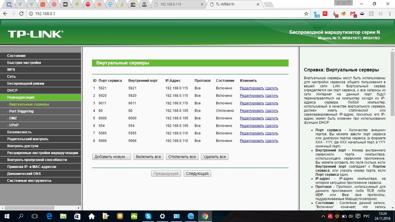

Все порты назначены и проброшены верно, собственно ничего не менялось в настройках роутеров и программ.
Но веб теперь не пускает. Даже до запроса логина/пароля не доходит. Пишет: "Сайт не позволяет установить соединение", а сама закладка в браузере становится как Хиквижн. То есть связь какая-то есть, коли определяет, но не пускает в интерфейс. Это удаленно, через пробросы.

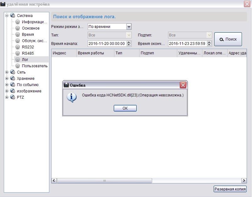

В удаленной конфигурации к камере через iVMS 4200, частенько на тех пунктах, которые ранее были доступны, такие как, возврат к заводским настройкам, сетевые некоторые настройки, всплывает ошибка кода HCNetSDK.dll (различные цифры кода: 23, 7, 9 и прочее). В том числе не дает прочитать лог.
Ранее я такого не наблюдал.

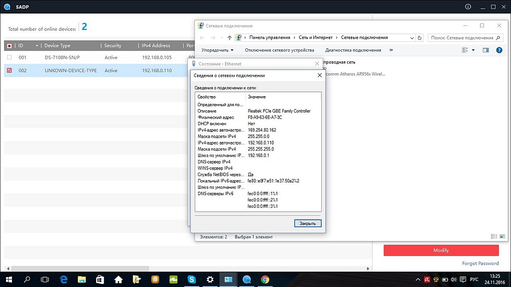

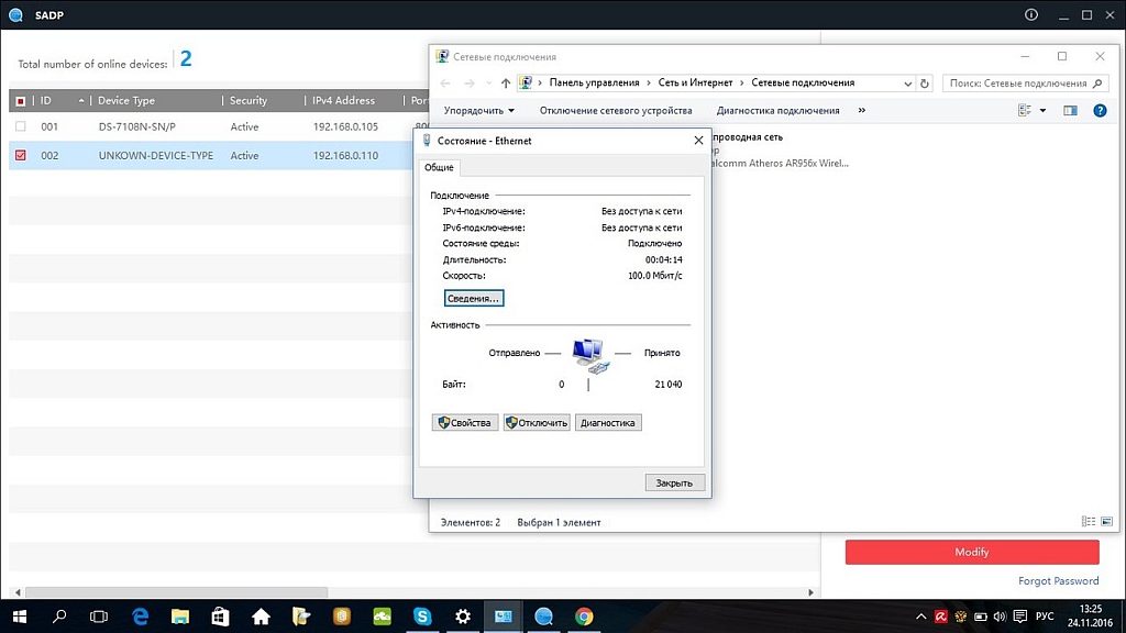

Друзья, сегодня пробовал напрямую в камеру, без роутеров и прочего.
SADP, подключенную к сетевой карте камеру, - видит.
Камера успешно передает видеосигнал в iVMS как на компе, так и в мобильном приложении через проброшенные порты. И управляется тоже. Но доступа к веб интерфейсу не дает: ни удаленно, ни локально.
Скажите, кто знает, сталкивался, по какой причине может быть закрыт доступ? Физическая поломка может какая?
Друзья, откликнитесь, какие есть соображения?
