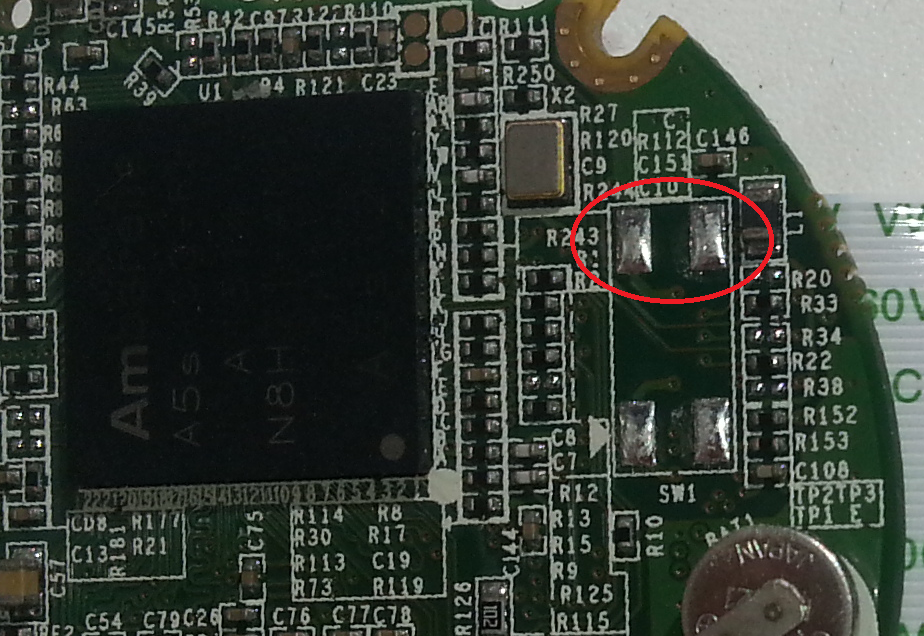

Здравствуйте, подскажите, забыл пароль, кнопку ресет найти не могу.
Куплена на АлиЭкспрес.
Как сбросить пароль?
Проц. Ambarella a5s-co-rh
Пока ждал ответа рискнул закоротить контакты предназначенные для кнопки ресет (нижняя пара справа от проца SW1 замкнуть на 20 сек. и включить
включение).
Помогло.
