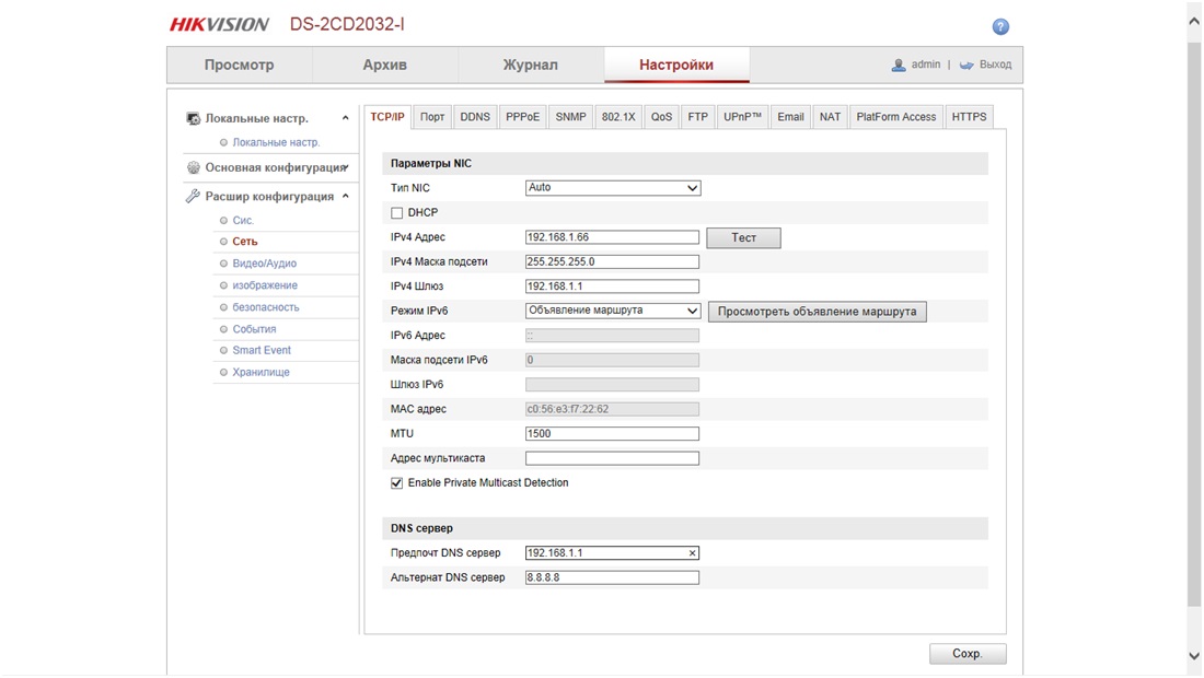

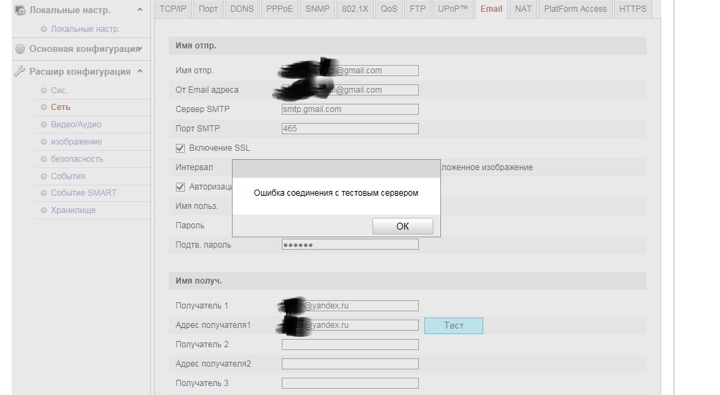

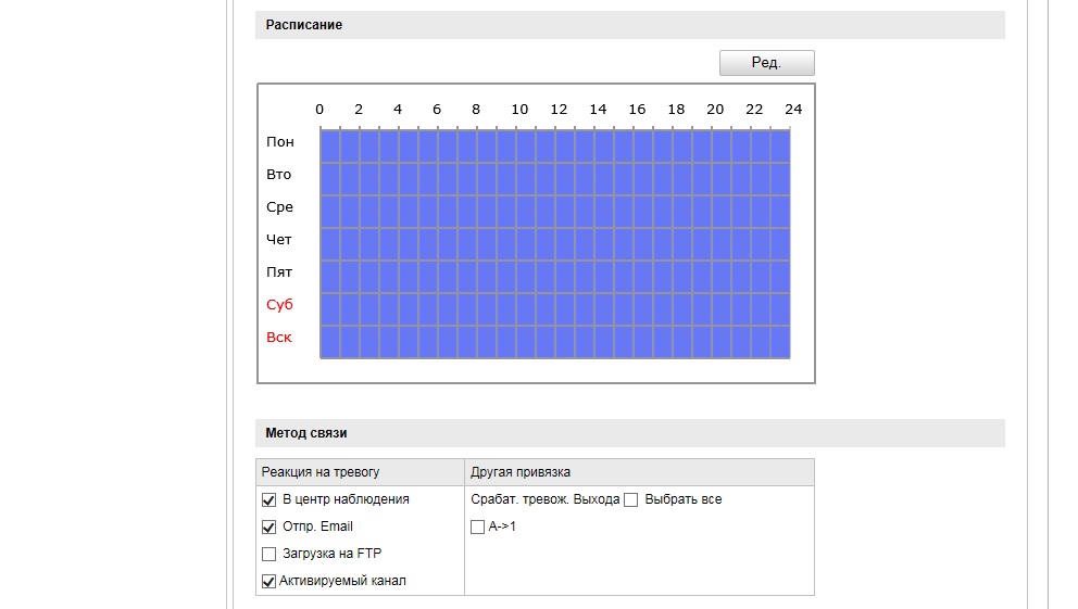

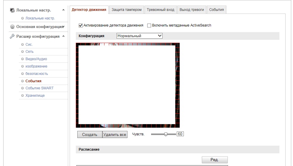

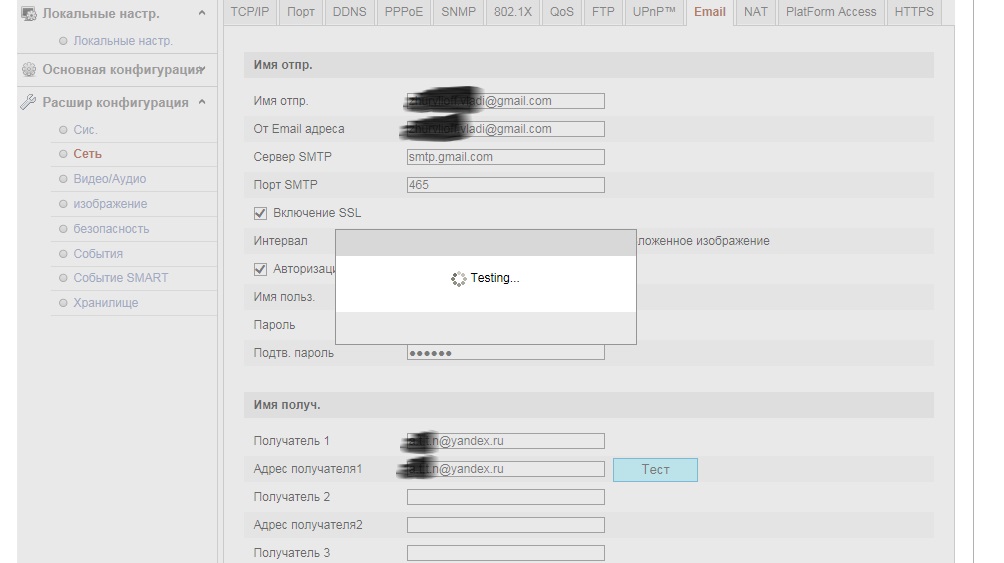

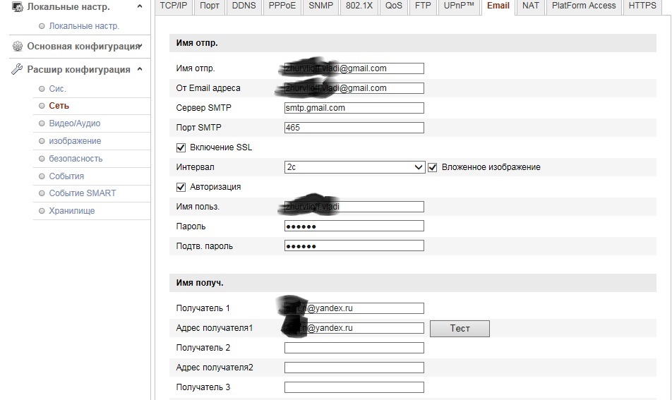

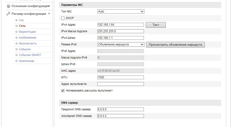

Привехала камера. Решил попробовать настроить на рассылку уведомлений на email по движению.
Собственно, что было сделано:
СКРИНЫ ПРИЛАГАЮ:
Собственно, проблема, что отправка не происходит.
Гляньте, к в курсе...чего не доделал...
Спасибо....
Прикрепления: 3564226.jpg (90.8 Kb) · 6885052.jpg (101.4 Kb) · 1486518.jpg (80.9 Kb) · 7255271.jpg (88.2 Kb) · 0939581.jpg (75.8 Kb) · 0679750.jpg (82.7 Kb)
интересуюсь....
Сообщение отредактировал k0t4 - Вторник, 19.04.2016, 12:54
sherbinkaДата: Среда, 20.04.2016, 00:19 | Сообщение # 2
Попробуйте в имени пользователя почту забить.

k0t4Дата: Пятница, 29.04.2016, 00:02 | Сообщение # 4
Сообщений: 46
А всемогущий поиск как и раньше рулит. http://www.hikvision.msk.ru/forum/7-3446-21790-16-1459014012о
Огромное спасибо!
Все получилось)
Кстати, не проверял, возможно и работало до этого.Был косяк за мной.
Камеру не подключал к коммутатору. Она была подключена в ноут.
Скорее всего в этом и была основная проблема ( она ведь не понимала откуда ей брать интернет) ;)
Спасибо еще раз откликнувшися!

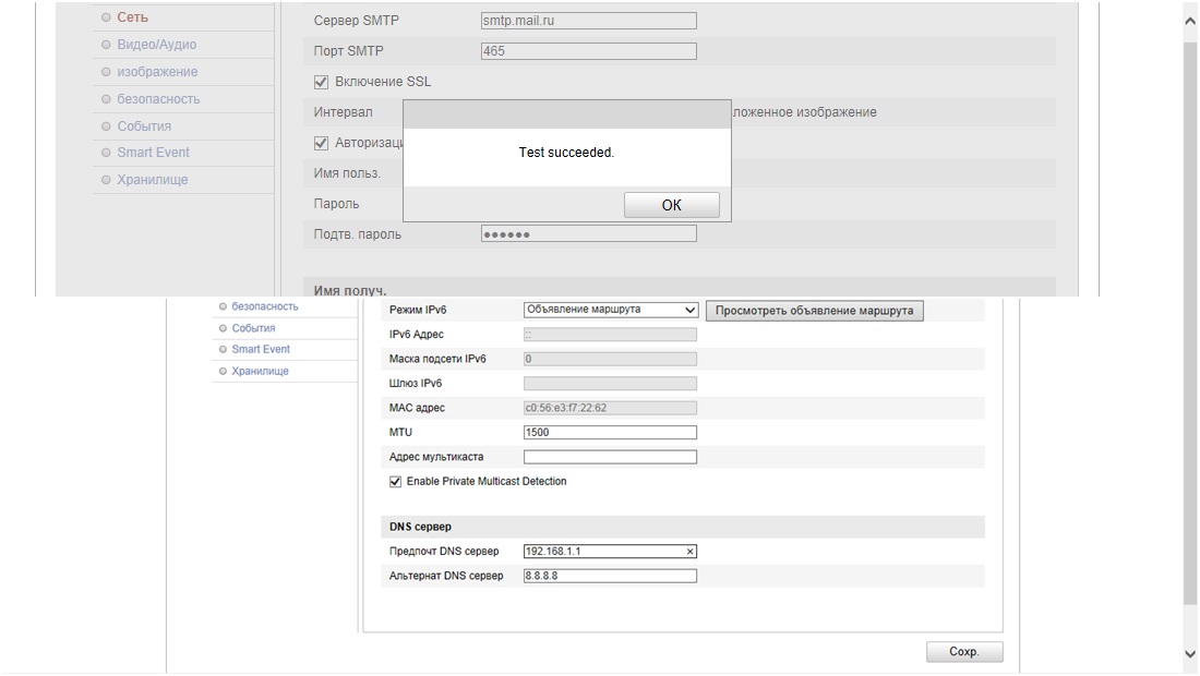

znk-dduДата: Пятница, 06.05.2016, 18:27 | Сообщение # 5

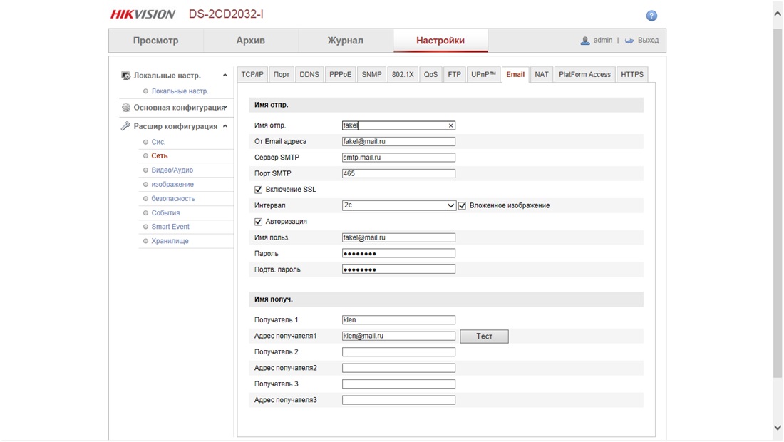

Приветствую Всех.
Привожу пример для настройки E-mail  у кого почта  на  @mail.ru
Вся загвоздка заключается в « Порт SMTP » выставить   465         и   поставить галочки   \/ в двух пустых квадратах.
Прикрепления: 8952913.jpg (98.6 Kb) · 0060222.jpg (99.3 Kb) · 1567918.jpg (86.5 Kb)
