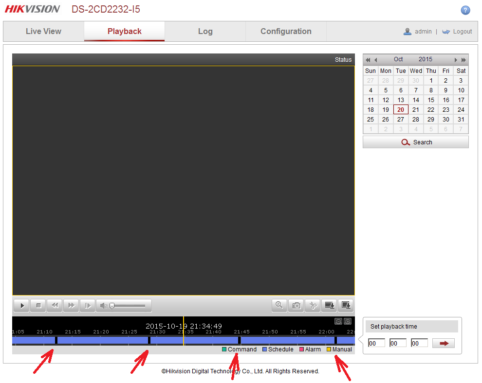

DS-2CD2232-I5 китайская пропатченная. Подключена к NAS через NFS. (за этим и патчилась)
Камера пишет ролики по 248/249 мегабайт.
Однако, после того, как заканчивается предыдущий ролик, следующий начинается только через 20-25 секунд.
Есть другая камера Hikvision DS-2CD2132-I которая подключена к этому же NAS так же по NFS. Там таких проблем не наблюдается.
Кто-нибудь сталкивался с такой проблемой?
Прикрепления: 7627664.png (34.5 Kb) · 7654254.png (14.1 Kb)
yuaa2Дата: Вторник, 20.10.2015, 08:01 | Сообщение # 2
мож прошивку обновить?
AlexandrДата: Вторник, 27.10.2015, 10:37 | Сообщение # 3
вернее сравнить с рабочей.
