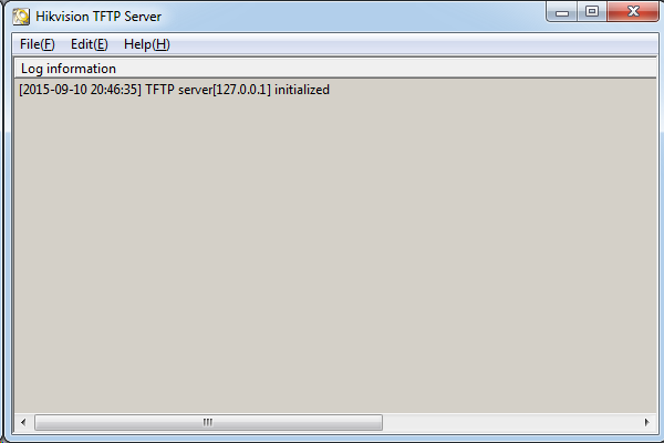

----------------------Все хорошо, но если придерживаться инструкции, то после запуска высвечивается след:Т.е. если запускать tftp до подключения камеры, то он не понимает куда ему подключаться...поэтому, предварительно я подключал камеру, далее запускал tftp , после откл. камеру и потом, не закрывая tftp включал ее заново и только после этого была след. картина:Но! после ожидания, попыток обратиться не было...на одной строчке все и останавливалось.Далее, решил пробовать сменить язык по данному методу:http://www.ipcamtalk.com/showthread.php?162-How-to-hack-5-1-2-firmware-on-China-region-cameras-to-Englishно....он мне не подходит, т.к. отсутствует опция telnet/Идем далее: http://www.ipcamtalk.com/showthr....0608там чел меняет язык через SSHно и тут меня ожидало фиаско (((((:Все делалось по инструкции:Но после входа, ввода имени пользователя и пароля , ни одна другая команда не поддерживалась:Так что , уважаемые форумчане, если есть какие-то мысли....подскажите, что еще можно предпринять?!Спасибо!
Прикрепления: 4637670.png (18.8 Kb) · 8605406.png (18.8 Kb) · 5818961.png (65.2 Kb) · 7664225.png (71.0 Kb) · 4527934.png (41.3 Kb) · 2497733.png (22.6 Kb)

Все таки способ понижения прошивки по FTTP оказался рабочим.
Все стало хорошо и камера теперь с русским интерфейсом и дружит с европейским региком.
Проблема оказалась в невыключенном фаерволе и антивирусе, так же, может быть такое, что процесс перепрошивки может сразу не начаться, тогда выключаем питание и снова подрубаем...у меня так раза с 3 подхватила и все перешилось.
архив называется "5.30 Downgrader"

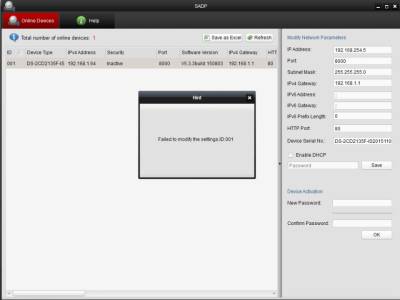

valorndДата: Вторник, 12.01.2016, 20:29 | Сообщение # 7
Сообщений: 170
Друзья!
Купил DS-2CD2135F-IS
Мой NVR DS-7108N-SN/Р её не видит.
Установил с прилагаемого к камере диска программу SADP.
Прога видит камеру. Неактивна.
В браузере (Хром) не открывает.
Локалка 192,168,2,хх
У камеры 192,168,1,64
IP сменить не получается, ни пароли задать - ничего!
Вылезает вот такое окно:
Что делать, друзья, помогите..
PS прога iVMS-4200 тоже видит эту камеру как неактивную. При нажатии активировать (в программе iVMS ) вылезает окно, в котором предлагает ввести пароль от 8 до 16 символов и подтвердить его вторичным вводом. А где его взять?
Прикрепления: 1990976.jpg (48.8 Kb)
Сообщение отредактировал valornd - Вторник, 12.01.2016, 21:03

UserMДата: Вторник, 12.01.2016, 21:25 | Сообщение # 10
Продавец не прав. В новых прошивках нужно вначале активизировать камеру.
Добавлено (12.01.2016, 21:25)
Вот документ на на русском
Прикрепления: 7800917.pdf (704.8 Kb)
valorndДата: Вторник, 12.01.2016, 21:26 | Сообщение # 11
Сообщений: 170
Пароли удается придумать только "слабой" степени надежности (красная полоска) но и с такими вылезает та же ошибка.
А как это сделать, подскажите?
UserMДата: Вторник, 12.01.2016, 21:33 | Сообщение # 12

valorndДата: Вторник, 12.01.2016, 21:36 | Сообщение # 13
Сообщений: 170
))) Плохо с фантазией ))) Ну например: 4КАМмпн78
И Ваш попробовал, и свой придумал. Фиг-то там.. activation failed
зы. Камера выглядит точно так же как на фото с али? Т.е. светодиоды открыты?
Ага. точно так же.
Сообщение отредактировал valornd - Вторник, 12.01.2016, 21:37

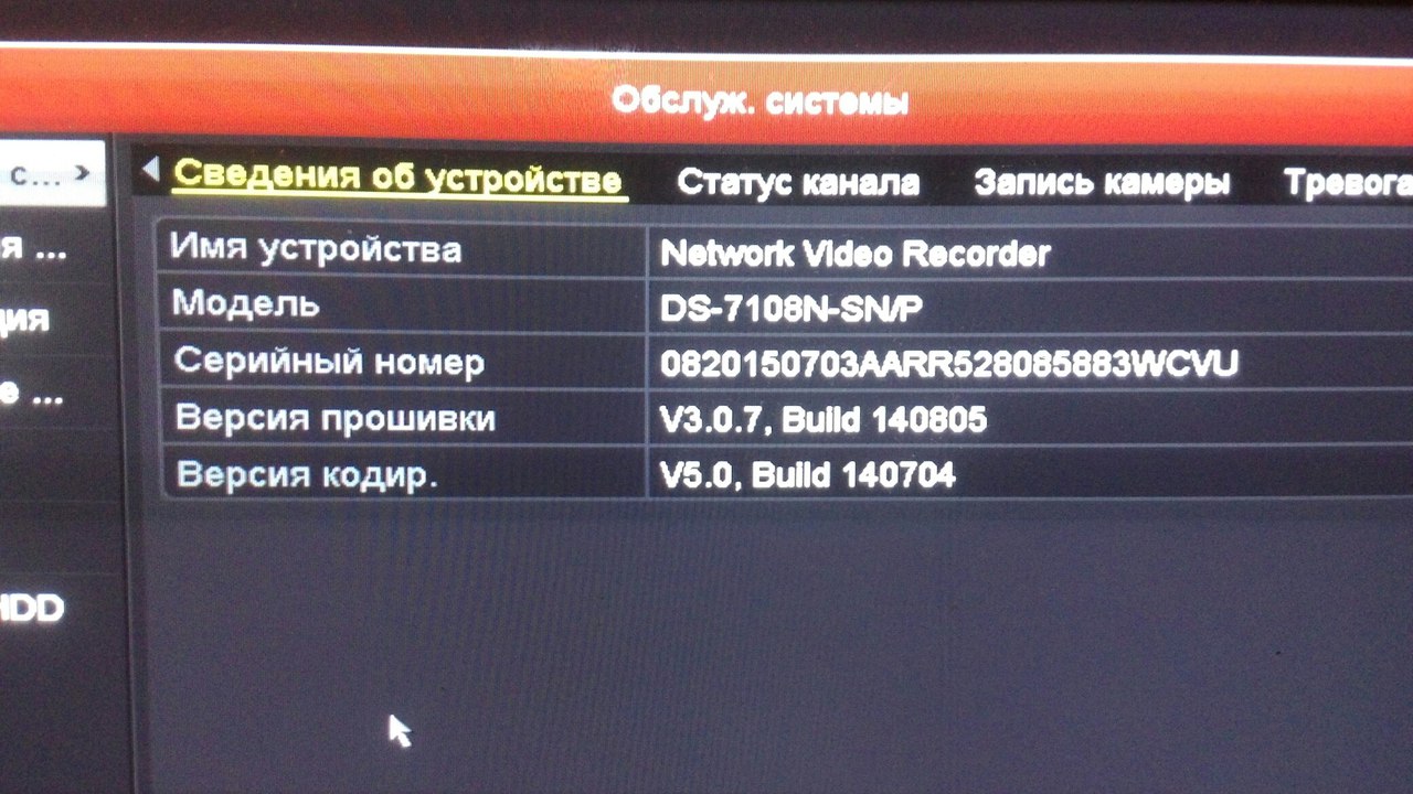

Регистратор с какой прошивкой?
valorndДата: Вторник, 12.01.2016, 21:39 | Сообщение # 15
Сообщений: 170
Я сейчас дома. Через комп мучаю камеру. А видрег в другом здании, к сожалению.

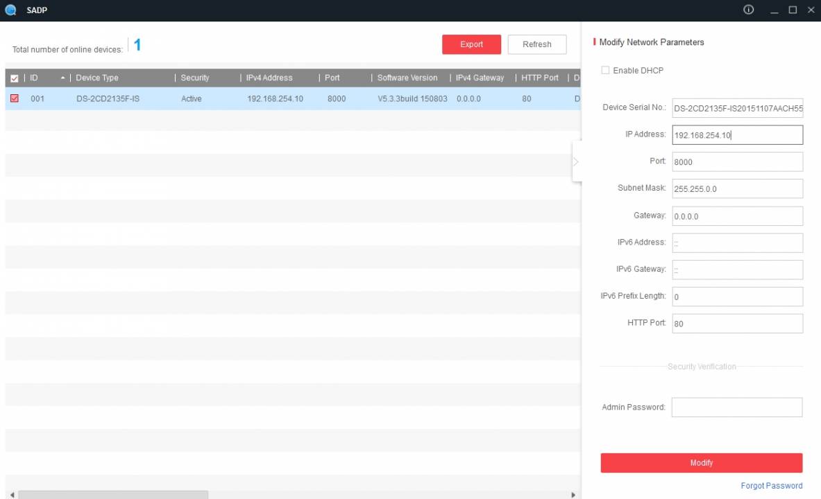

valorndДата: Среда, 13.01.2016, 18:34 | Сообщение # 23
Сообщений: 170
Удачи в операциях.
Сегодня таки активировал. Оказывается, через роутер этого не сделать. Воткнул напрямую в комп и..
Активировал. Поигрался с изменениями IP. Увидел видео в iVMS на компе. Поставил на камере IP видрега на объекте и отправился туда.
Подключил - фиг-то там. Не видит. Ни с плаг-н-плэй, ни вручную. Нис воодом пароля, ни без пароля - результат един. Может быть версия прошивки NVR не удовлетворяет потребностей камеры?
Прикрепления: 5964255.jpg (185.7 Kb)
Сообщение отредактировал valornd - Четверг, 14.01.2016, 17:53

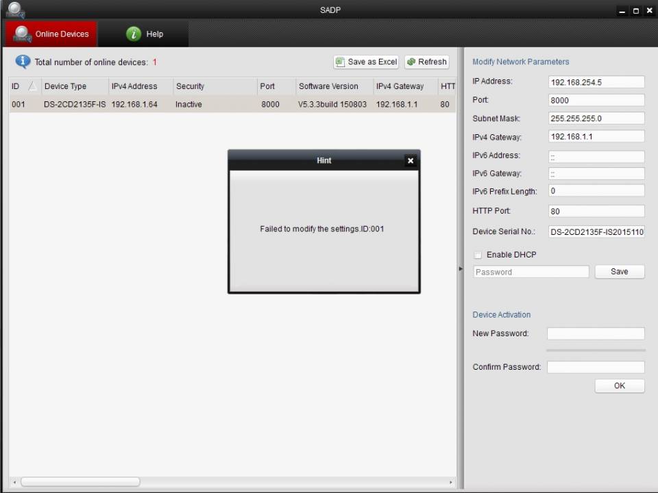

valorndДата: Четверг, 07.07.2016, 07:05 | Сообщение # 26
Сообщений: 170
Друзья!
В каких случаях SADP выдает постоянный Time out при попытке смены IP камеры? Что-то с локалкой? С камерой что-то?
Не могу сменить IP. Выбрасывает постоянно тайм аут
И кнопкой не сбрасываются настройки...
На компе 192.168.2.1
Прикрепления: 1415379.jpg (45.5 Kb)
Сообщение отредактировал valornd - Четверг, 07.07.2016, 08:29

valorndДата: Четверг, 07.07.2016, 14:49 | Сообщение # 28
Сообщений: 170
Цитата sotrack ()
Камера и комп сидят в разных сетевых сегментах. Это скорее всего и есть причина.Попробуйте отсоединить комп от локалки и камеру воткнуть напрямую в комп.
Так а как тогда по такой логике менять IP камер на любые другие IP номера для других локальных сетей?
Я подключаю ИДЕНТИЧНО другую камеру и в SADP с легкостью меняю и присваиваю ей любой IP и осн. шлюз.
Да и тот момент, что кнопкой не получается осуществить сброс к заводским... Похоже попахивает поломкой...
Сообщение отредактировал valornd - Четверг, 07.07.2016, 18:06

https://www.dropbox.com/s/nb3o0u6km34rbm0/SADP.JPG?dl=0- в чем причина кто подскажет,не опредяляется порт 80 в HTTP
Добавлено (01.09.2016, 22:35)
камеру видно но нет порта НТТР 80
