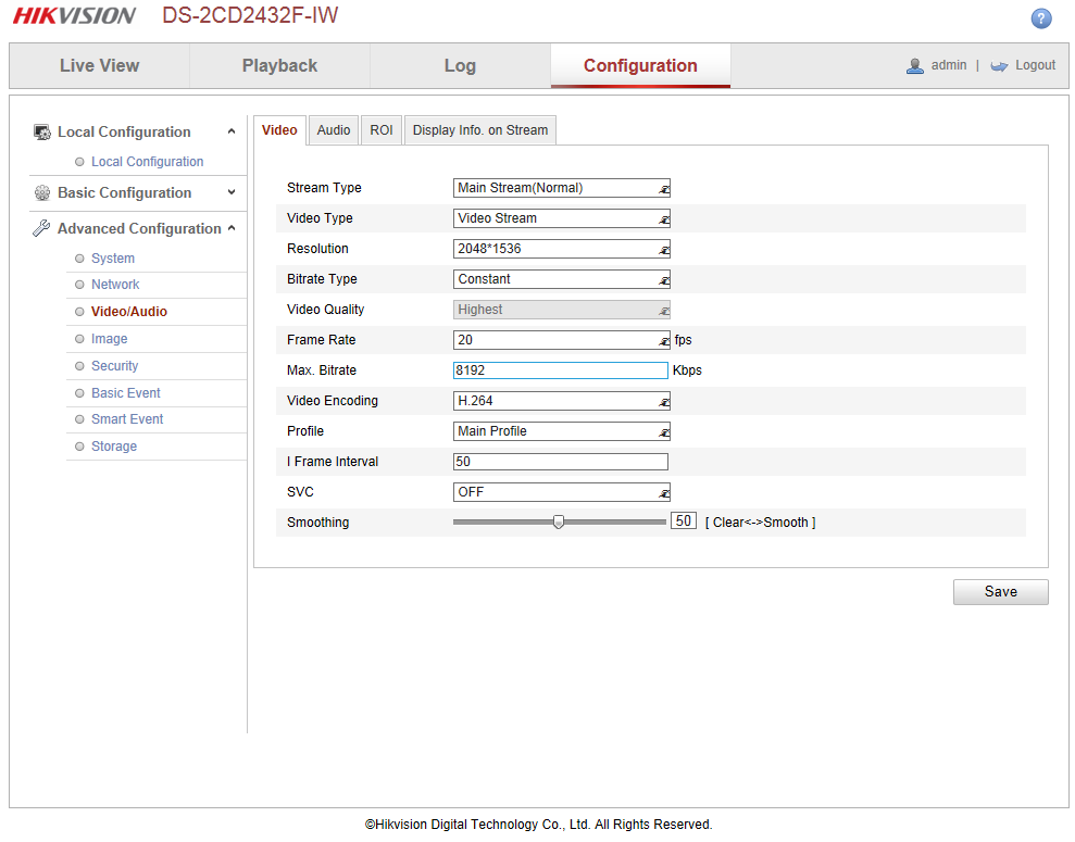

AlexandrДата: Среда, 22.07.2015, 15:12 | Сообщение # 4
1 настройки камеры скрином покажите.
2 обратите внимание на размер шрифта в Вашем видео и приведённых примерах, у Вас выбрано меньше разрешение. потому сравнивать некорректно.

dmaraptorДата: Среда, 22.07.2015, 20:09 | Сообщение # 6
1 настройки камеры скрином покажите. 2 обратите внимание на размер шрифта в Вашем видео и приведённых примерах, у Вас выбрано меньше разрешение. потому сравнивать некорректно.
3 5.2.5 скорее всего патченная китайская, читайте соседние ветки.
Вот скрины настроек
Если этого не достаточно скажите какие надо сразу скину.

AlexandrДата: Пятница, 24.07.2015, 15:17 | Сообщение # 8
и так видно что разрешение разное. и посмотрите видео с ютуба в полном разрешении, шумы кодека абсолютно аналогичные.
картинка не вызывает недоумений, тем паче, что для ютуба могли пережать с шумодавом.
"шевеление" можно уменьшить ползунком smoothing в сторону smooth. ещё проверьте на закладке image наличие и включение wdr.
