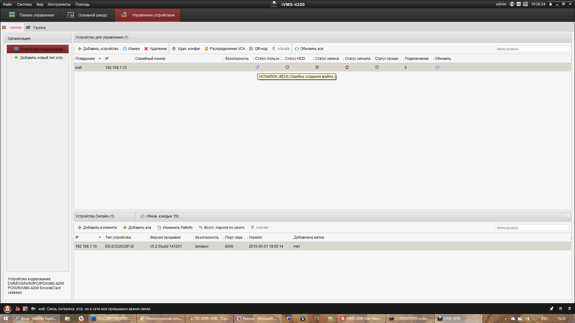

Есть камера DS-2CD2632F-IS куплена на алике. Прошивка 5.2.5. мультиязычная.
Прогой SADP обнаруживается. поменял ip. Через браузер все отлично работает.
Установил iVMS4200 v 2.3.1.3 build 20150416.
При попытке добавить устройство пишет HCNetSDK.dll[34].Ошибка создания файла.

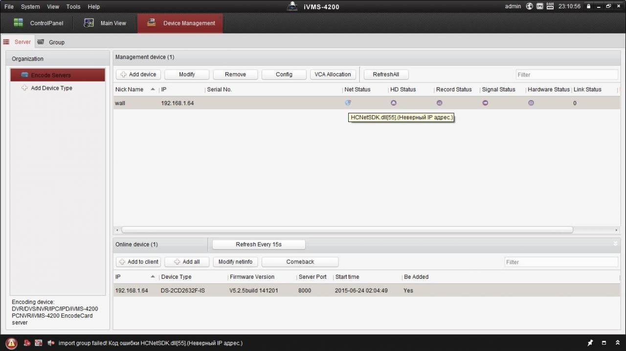

установил ivms4200 (v 1.01.00.07) который шел на диске. также установил ivms4200 storage server и ivms4200 stream media server.
запускаю ivms4200 Client.Вижу online device свою камеру
нажимаю кнопочку add to client. Теперь пишет HCNetSDK.dll[55].Неверный IP адрес.
А почему он неверный то?

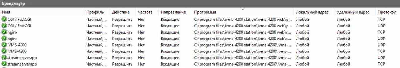

конечно. самое интересное что на роутере, какие там правила, разрешен ли port 8000. но и в Windows тоже, разрешены ли правила, как во вложенном файле

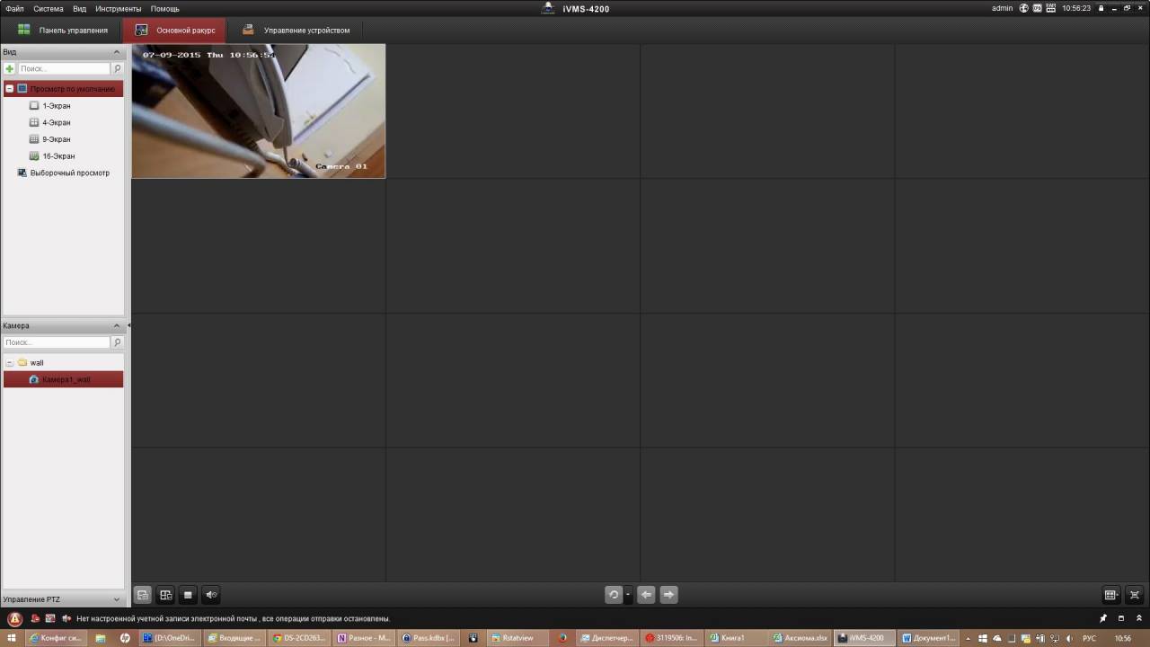

Все заработало.
Отпишусь  - может кому поможет.
Сам настроить не смог да и не додумался бы до этого - помог один умнейший человек.

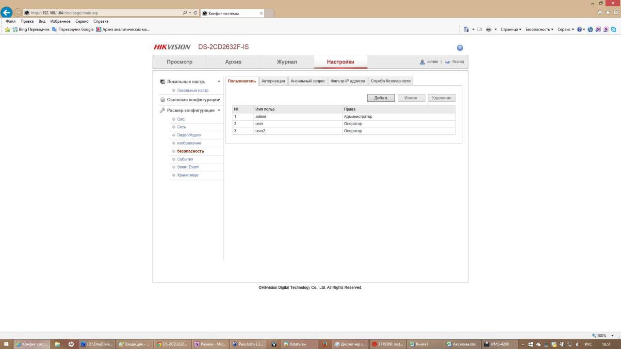

Все оказалось до банальности просто - по каким то неведомым причинам камера не хотела импортироваться в iVMS с текущим именем и паролем,т.е. admin и 12345.
Идем в настройки камеры, Безопасность, добавляем нового пользователя с паролем, сохраняем.
Далее заходим в ivms, Добавить в клиента, при добавлении указываем имя и пароль нового юзера.
Все. Наслаждаемся работой камеры в ivms))))
