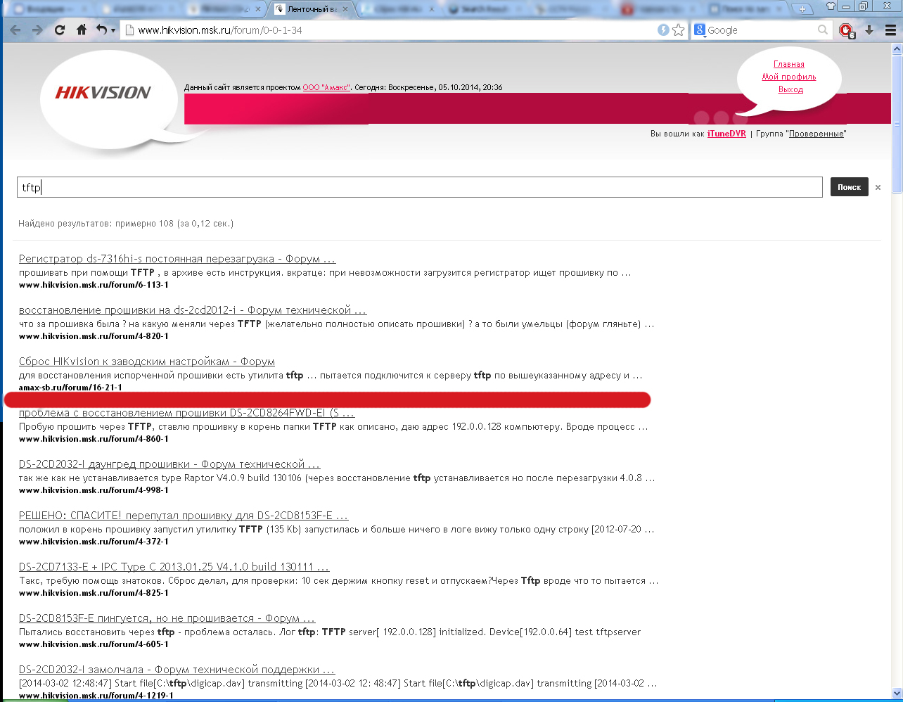

Это не в моем случае. Через поиск по запросу "tftp" ничего не нашлось, а вот ТУТ ничего нет про прошивку через tftp.

pra67903Дата: Понедельник, 06.10.2014, 00:01 | Сообщение # 13
насколько я понял, этот поиск бесполезен?
Прикрепления: 8418223.jpg (79.1 Kb) · 5943203.jpg (115.6 Kb)

iTuneDVRДата: Понедельник, 06.10.2014, 11:13 | Сообщение # 15
Да всё уже выделено красным для всех кто в танке и вне танка!
Сообщение отредактировал iTuneDVR - Понедельник, 06.10.2014, 11:32

iTuneDVRДата: Вторник, 07.10.2014, 11:25 | Сообщение # 17
Цитата pra67903 ()
Да я и так понял, просто показал результат того поиска которым я искал.
Почему-то другой результат поиска, по тому же ключу tftp даёт другой результат!!! wink
Ты всё неправильно делаешь!
Красным прямоугольником обведён рецепт счастья!
Телнетом никуда заходить не нужно!!!
А вот после прошивки, когда в веб-интерфейсе галка доступа по телнет будет включена, то вот тогда можно будет, если нужно конечно-же! wink
Сообщение отредактировал iTuneDVR - Вторник, 07.10.2014, 11:26
