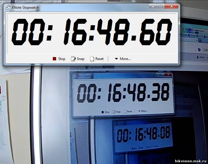

Вот еще почитайте про тесты, может слегка агрессивно, но по сути правда.
Кстати, попытался померить задержку в популярной стационарной камере DS-2012, подключена на прямую к ПК,  получил время задержки примерно 220ms, что достаточно не плохо.
Прикрепления: 0249016.jpg (106.7 Kb) · 1334484.jpg (99.9 Kb)

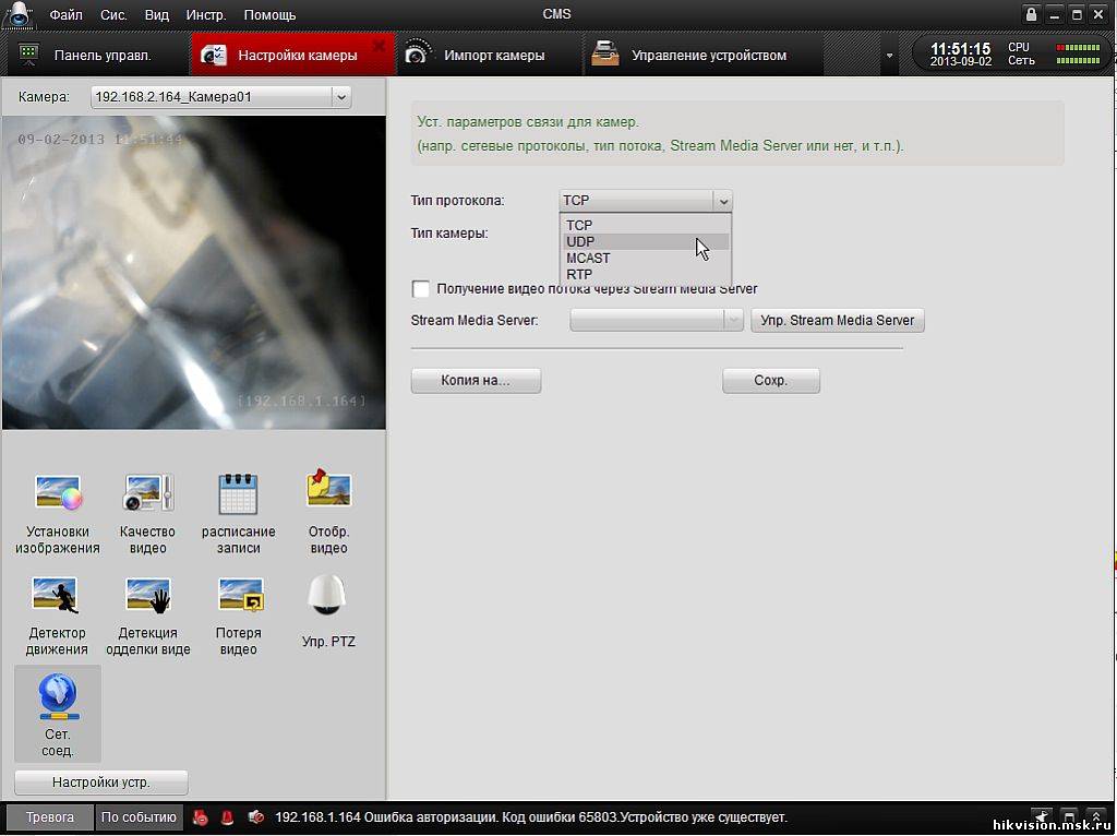

AlexandrДата: Понедельник, 02.09.2013, 11:54 | Сообщение # 8
ещё для уменьшения задержки можно выбрать другой транспортный протокол в принимающем сигнал ПО. выставьте udp вместо tcp-ip.
Прикрепления: 3585232.jpg (83.5 Kb)
