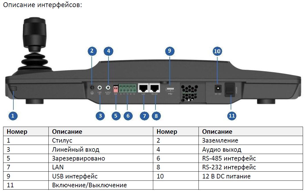

| клавиатура, предположительно 1100KI по фотографиям она (модельку не записал) подключена в сеть с 4 канальным ip регистратором и 4 повортные камеры. на выезде попалась такая клавиатура, говорят все камеры управлялись, пока на долго не погасили свет. настроив клавиатуру убедился, что управляется только одна камера, которую ставили позже других на остальных с клавиатуры работало только приближение, обновил прошивки на камерах, они тоже начали управляться.

| к клавиатуре подключены "LAN" и "12 В DC питание"
настройки: включаешь аппарат, логинишся под админом, меняешь ip устройства, добавляешь девайс nvr, создаешь пользователя, в пользователе добавляешь девайс, затем logout, и логинимся под юзером, где уже управляем камерами в мануале процедура описана так же
при включени\ выключении питания, это процедуру приходится повторять заного, то биш настройки не сохраняются
должны ли сбрасываться настройки клавиатуры при отключении питания (выключения\включения кнопки питания)? может быть это нормально, и стоит просто научить пользователей настраивать клавиатуру.
или же это не нормально и нужно искать причину (может быть в аппарате просто села батарейка?)
