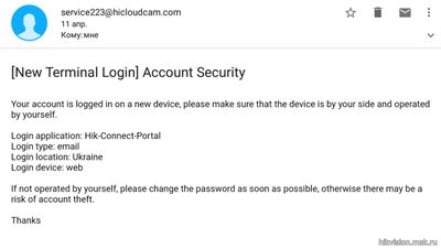

Пришло электронное письмо. Не очень понял, меня что, хакнули? Что это за программа и почему Украина с Web? Был белый статический, стучались ко мне постоянно, ночью рег только и сигналил о неправильных паролях. Сейчас серый ip, вроде сложнее зайти.... Объясните что тут к чему.  Непонятно, зачем кому то красть аккаунт мой?

Собственно пока ни о чем не понятно, суть при входе через https://ieu.hik-connect.com/views/login/index.html#/login с своим регионом и т.д. вам придет аналогичное письмо. Мне ту же пришло как только я зашел.
Login application: Hik-Connect-Portal
Login type: email
Login location: Belarus
Login device: web
ну а дальше понятно что вошли через web (поэтому логин web) страницу портала, тип через учетку зарегистрированную на почту (может быть по номеру телефона)
и сервис предупреждает вы или не вы, если не вы меняйте пароль!!!
может взломали, а может и нет.

Понял, почему только Украина, если я в Питере....Обрубил инет для регика, восемь камер воткнул в рое. 4500 локально показывает, а hik-connect только удалённо. Буду включать инет на роутере для рега через родительский контроль, попробую дистанционно.
Только если вдруг VPN включен был, тогда покажет страну другую.
sherbinkaДата: Суббота, 26.04.2025, 14:42 | Сообщение # 5
Это без VPN, у них сервер там скорее всего, захожу я на сайт.
