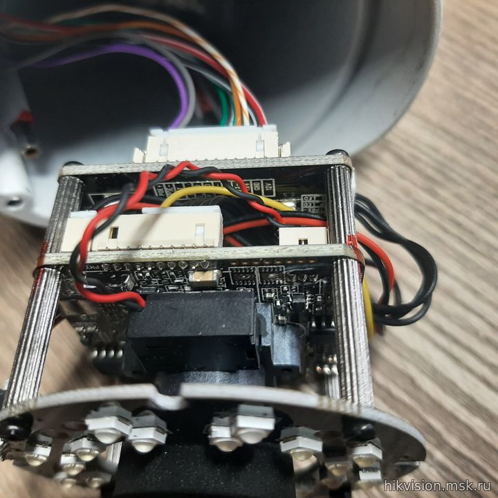

1фото 9часов утра, второе фото 2часа ночи. ИК подсветка работает. На разных сайтах указывается что у неё есть механический ИК фильтр. Он может давать такой дефект? К объективу прикреплён пластиковый квадрат с входящими к нему проводами (фото 4) . Это датчик какой-то или фильтр? Так же есть подозрение на прошивку или аппаратную часть, потому что дефект появился в яркий солнечный день внезапно. На 3 фото скрин прошивки, как найти к ней прошивку (если это реально вообще, уже везде искал)?

BuddhazenДата: Среда, 16.06.2021, 13:38 | Сообщение # 3
Сообщений: 17
Репутация: 4
Первое- сбросить камеру на заводские.
Далее - квадрат это и есть ИК фильтр, но так портить изображение он не может. Он съёмный, на одном винте либо защелке) сбоку крепится.
Если сброс на заводские не помог - осматривай визуально матрицу. Так же замеры напряжений, пятаки могут быть подписаны номиналами. Так же шлейфы переходные от матрицы (если есть) и прочее переткнуть. Может почила сама матрица...

SkifAEДата: Среда, 16.06.2021, 16:06 | Сообщение # 4
Сообщений: 199
Цитата Buddhazen ()
Ну и по архиву надо найти момент ухудшения изображения, возможно будет понятно чем (или кем) это вызвано.
Никаких признаков что было какое-то вмешательство нет. Картинка не дернулась, камера не залита, в кадр рядом с камерой ничего не попало. Просто резко изменилась картинка. На счет сброса на заводские... сделал всё кроме этого. И всё заработало после сброса.  Спасибо большое!!!
